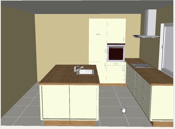

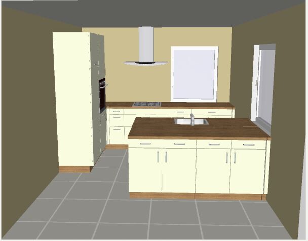

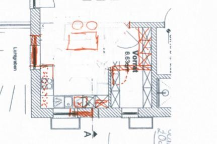

@Jaydee, ich denke, der Zugang in die Küche wäre zu schmal.
Aber ich finde die Idee mit dem Seitenfenster gut gelöst, auch wenn man zum Putzen auf dem Tresen steigen muss (mach ich zur Zeit auch und ist nicht so schlimm wie gefühlt )
Jaydee
Jaydee

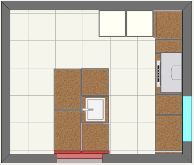

Ja, das mit dem Durchgang wird eng, da hast du Recht. Der Abstand zwischen der Zeile vor dem Fenster und der Insel beträgt jetzt 1 m. Man könnte ihn auf 1,20 m vergrößern.
L-Form wird schwierig, weil die Seite, auf der die Abstellkammer liegt, zu kurz ist. 2-Zeiler ist auch schwierig, weil der Abstand zwischen den Zeilen dann zu groß wäre.
War jetzt auch nur kurz auf die Schnelle geplant.
Jaydee
Jaydee
Boah, das ist wirklich schwierig. Nimmt man die Speis noch dazu, ist es ein wirklich sehr großer Raum. OK, da bekommt man dann auch 'ne Menge Möbel rein, aber er könnte vielleicht zu groß wirken.

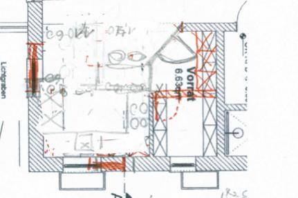

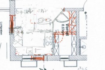

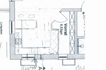

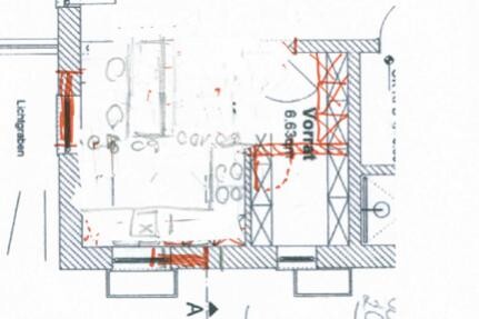

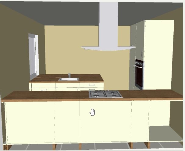

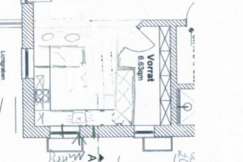

So, habe mal schnell etwas rumprobiert, wonach das herausgekommen ist:
Mist, wie füge ich hier PDFs ein????? Weiss das einer hier??
1. Entwurf... Verkleinerung der Speis und dadurch in 180 Breite Möglichkeiten für hochschränke... leider ist dann Kühlschrank zu weit von der Zubereitung entfernt
2. Entwurf... Arbeitsfläche (kochen) gewechselt, Tresen gedreht... immer noch Kühlschrank zu weit weg
3. Entwurf: Speis verschmälert, dadurch Platz für eingekofferte Hochschränke... Hängeschränke können links und rechts vom Herd/Dunstabzug sein für Gewürze und co.
4. Entwurf: wieder zum Ursprung zurück (Speis so, wie geplant)... Hochschränke an die Außenwand, Tresen neben der Speiswand
Mir würde Entwurf 3 am besten gefallen, aber ich würde eine gerade Wand in der Speis favorisieren... seitliches Fenster etwas Rtg Mitte vermitteln, Spüle mittig des vorderen Fensters und beides mittig der 3,15 Breite.
Vielleicht ist da ein Ansatz bei, den Ihr für Eure Planung nutzen könnt. Feedback wär nicht schlecht, wie Ihr Euch entschieden habt
