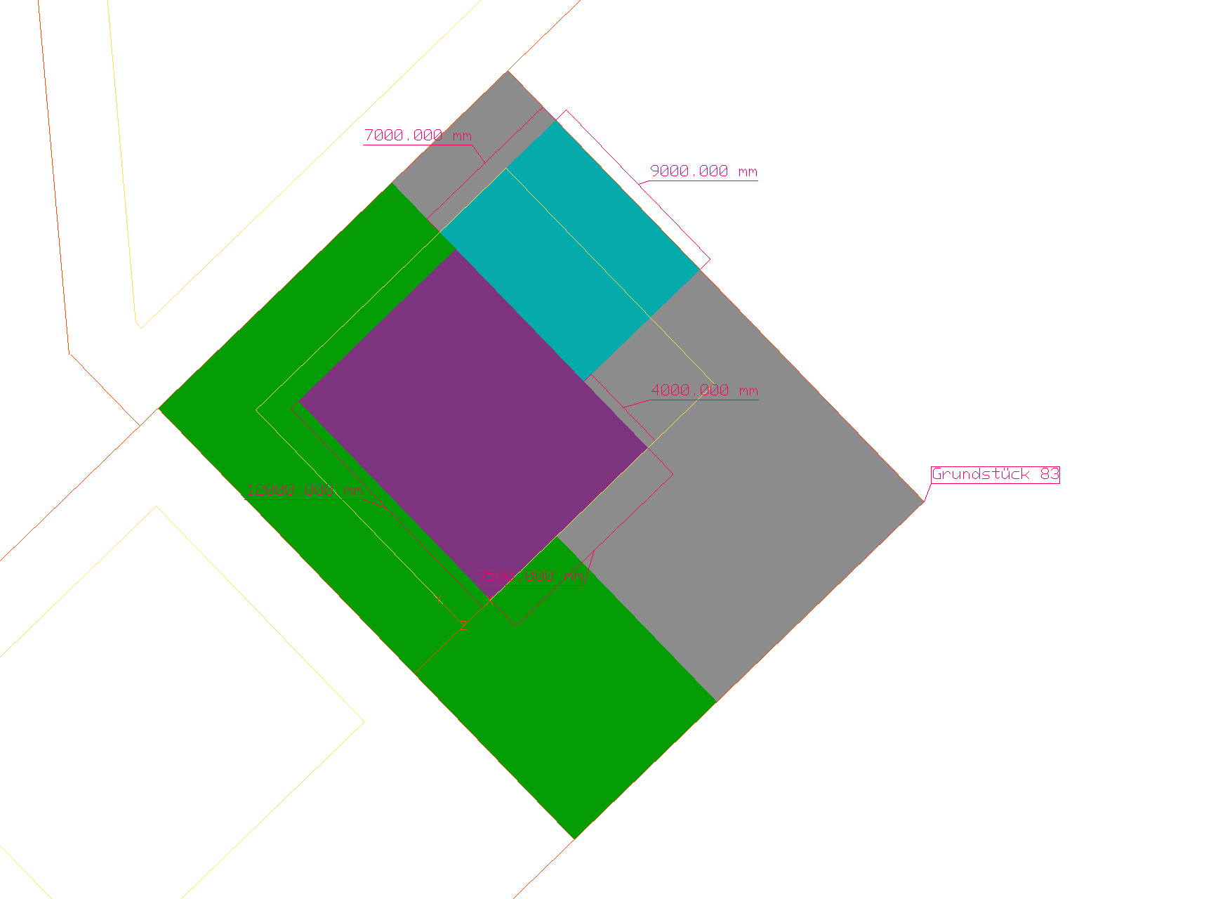

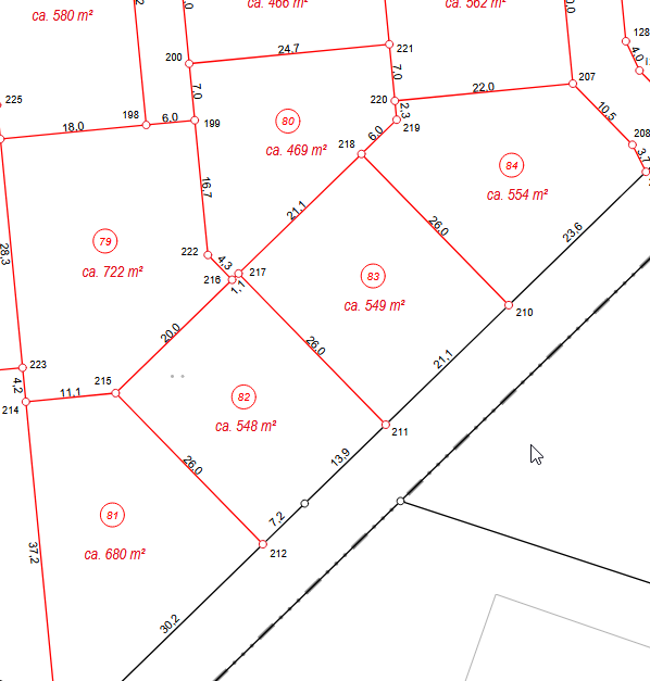

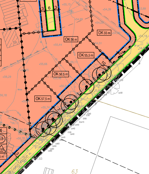

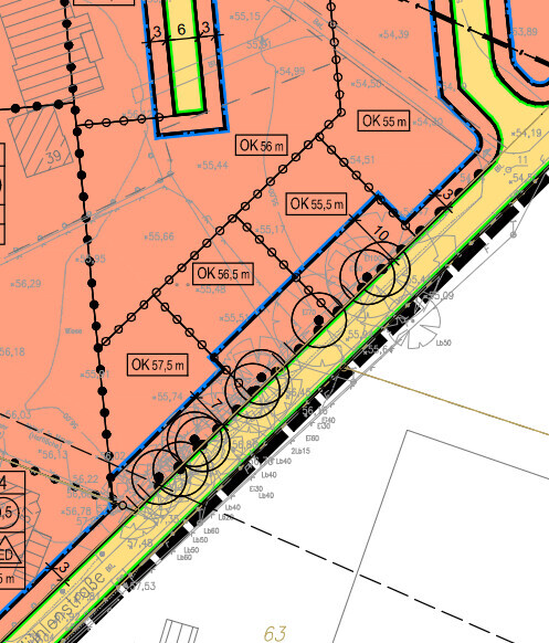

Da musst Du mal mit den Maßen der Baugrenze kommen und ob die Garage auch außerhalb errichtet werden darf. Denn anscheinend limitiert die Baugrenze den südlichen Teil als Gartennutzung, ggf. auch als Garagenplatz.
Entschuldige, das hatte ich leider vergessen.
Auch hier gilt:
Grundflächenzahl 0,4
Geschossflächenzahl 0,5
Hier sollte alles für das Grundstück 83 ersichtlich sein.
Auch mal eine Kleine Idee von mir...
Türkis = Garage
Lila = Haus
Grün = Garten
Grau = Pflasterfläche
Lageplan: Rot umrandete Grundstücke mit Flächenangaben (m²).
Lageplan mit orangefarbener Fläche, blauen Grenzlinien, Messpunkten und OK 55,5 m
Geometrisch gefärbtes Parzellen-Diagramm mit Maßlinien in mm; Grundstück 83.

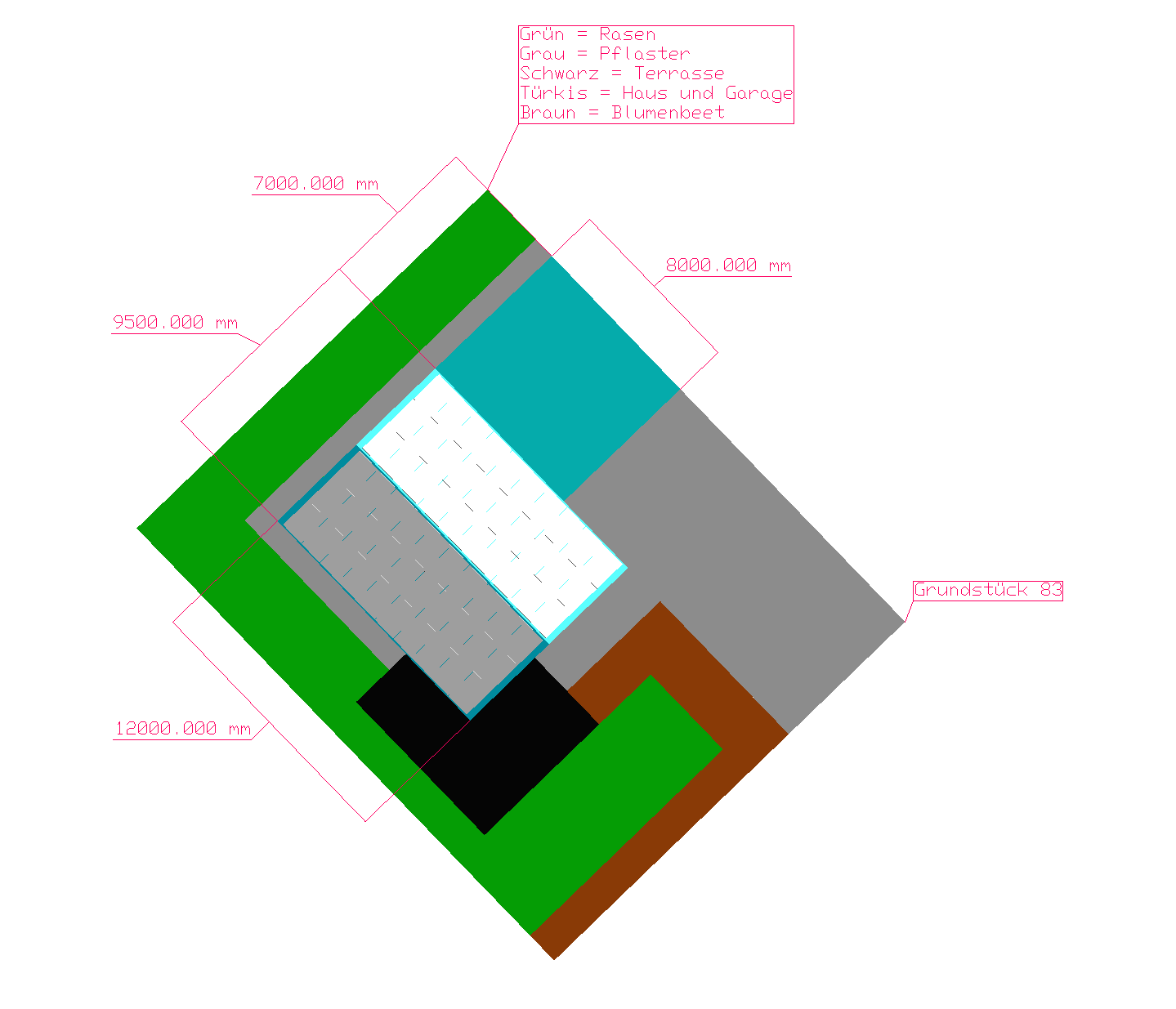

Buddy90
Der Grundflächenzahl darf um 40% Überschritten werden laut Bebauungsplan.
Mit meiner "Idee" bin ich trotzdem ganz leicht drüber... Aber das lässt sich irgendwie regeln denke ich. (Ökopflaster etc.)
Die Garage muss dabei jedoch etwas kleiner gebaut werden. Das Haus wird evtl. auch 9,5m x 11x5m...
Das Bild der "Idee" ist genordet.
Rechtsdokument mit Regelungen zur Grundflächenzahl gemäß BauGB.
Grundstücksplan: Grün=Rasen, Grau=Pflaster, Schwarz=Terrasse, Türkis=Haus/Garage, Braun=Blumenbeet
MachsSelbst
Oh ein Parkplatz mit Grünstreifen, viel Spaß bei Starkregen.
Denke wenigstens drüber nach einen Teil vor der Garage mit Rasengitter zu machen.
Ach so, bei der großen versiegelten Fläche schreiben viele Bebauungspläne 2-3 Bäume vor. Wo sollen die hin?
