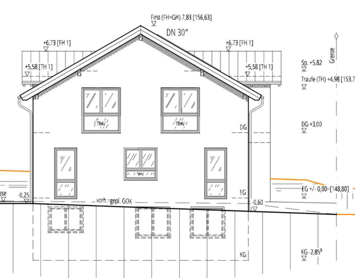

Es wäre toll wenn die "Normalo" Lichtschächte passen würden und nicht diese mega kostspieligen Spezialgeschichten.

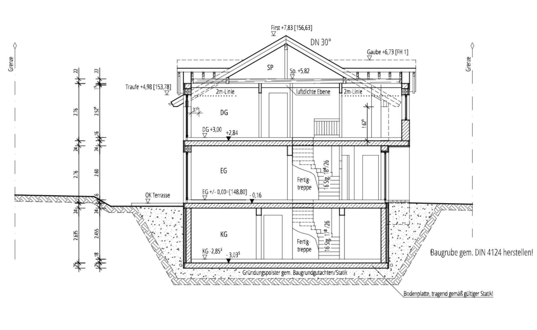

Swoti
Schnitt durch ein Haus mit Keller (KG), Erdgeschoss (EG), Dachgeschoss (DG) und Terrasse
Und hier nochmal der Schnitt. Von der weißen Wanne bin ich ja schon halb überzeugt. Am Ende bin ich ja der Laie und muss mich auf die Experten verlassen und wie ihr schreibt...was sind schon die 11K€ wenn es dann das dicke Ende mit Wasserschaden usw gibt

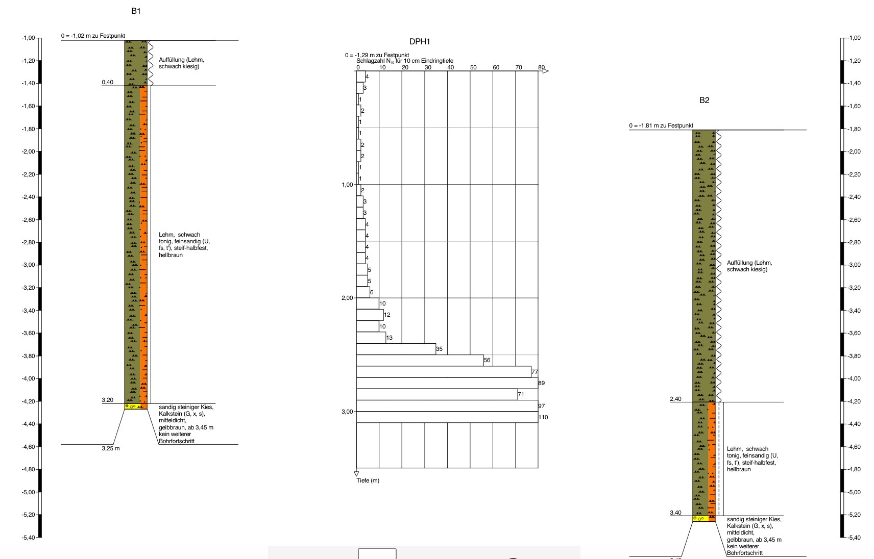

Ich denke das passt leider in dem Fall so wie das der Gutachter geschrieben hat.
Es geht hier im temporär aufstauendes Sickerwasser das den Hang runterläuft in die verfüllte Kellergrube und sich am Keller anstauen kann. Unten steht Kalkstein an, ob der überall wirklich als Kies vorliegt oder der nur durch die Bohrung zertrümmert wurde... das Risiko dort mit einer Drainage die Abdichtung zu umgehen würde ich auch nicht riskieren.
Cronos86
Obwohl... wie haben die den Kies zeitlich eingestuft, bzw. beschrieben? Ist das ne Quartäre Terrasse/ Flusskies etc. Oder ist das Kalkstein Verwitterung (muschelkalk etc.)?

Mal ganz ehrlich? 11k sind der Aufpreis für die weiße Wanne? Mach es.
Was machst du bei Starkregen? Weinberge halten 0,0 Wasser, das hat man leider im Ahrtal gesehen. Da laufen in wenigen Minuten tausende Liter Wasser den Hang runter und deine Drainage, die möglich wurde, weil es Muschelkalk ausm Spättertiär war und keine Kalkmuschel aus dem Frühkarbon... die Drainage hilft dir dann erstmal gar nix.
Und in so nem Fall wird sich auch hier im Forum jeder bedeckt halten, wenn du den Beitrag "Hilfe, mein Keller ist abgesoffen, was habt ihr damals für nen Blödsinn geraten?" eröffnest...
Allthewayup
Den Bohrprofilen nach zu Urteilen kommst du um eine weiße Wanne wirklich nicht herum, da hat Cronos schon recht - wenn es sich um mehr als nur eine dünne Schicht Kalksandstein handelt. Dann wirkt deine Baugrube wie ein künstliches Becken. Die Kellerlichtschächte können druckwasserdicht auch ohne Beton ausgeführt werden, da gibt es Lösungen die sich bewährt haben. Wenn dein GU in Elementbauweise baut und ihr den Keller zu Wohnzwecken nutzt, ist eine externe Überwachung vorgeschrieben da ihr dann in die entsprechende Nutzungsklasse fallt, das aber nur am Rande. Befasse dich generell auch schonmal mit dem Thema Elementwand in WU-Bauweise. Wir haben das auch und sie hat einige Nachteile gegenüber dem reinem Ortbetonverfahren, die uns auch erst hinterher bewusst wurden. Ihr solltet im Werkvertrag festhalten welchem Regelwerk der Technik die Bauweise des Kellers entsprechen soll bzw. ob nach DIN Norm oder WU-Richtlinie, etc. gebaut wird. Wobei bei der Elementbauweise zu 99% die WU-Richtlinie Anwendung finden wird. Wichtig ist auch, dass dokumentiert ist, dass die Bauweise sich mit dem Bodengutachten "verträgt" bzw. nicht kollidiert. Hinterher will es wieder keiner gewesen sein ;-)
