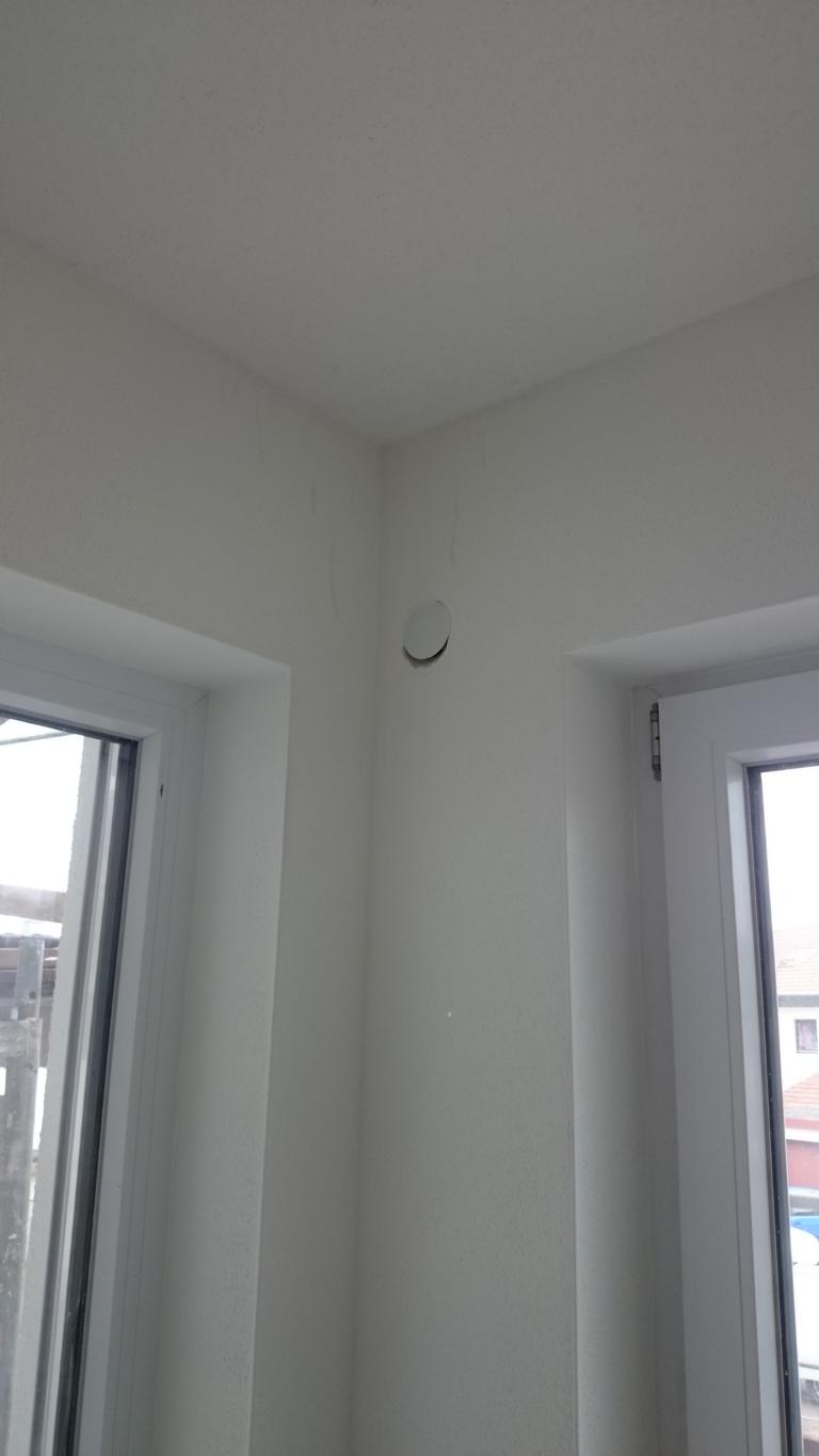

Wärmebrücke? Klingt eher nach mangelhafter Abdichtung - glaube nicht dass es da auskondensiert ist (aber auch ich bin Laie).
Steht zur Abnahme was im KV? Glaube beim BT ist doch der Übergang des Eigentums erst bei Übergabe, oder? Dann wäre der erste Termin freiwillig.
Mängel, die versteckt sind - und dazu zählen sicher auch solche Fehler (sei es Wärmebrücke oder Abdichtung) gelten meines Wissens nach nicht als abgenommen selbst wenn nicht moniert.
Aber gut, bin auch nur Laie.

War es wirklich ein Wasserfleck oder vielleicht doch nur nicht durchgetrockneter Putz verursacht durch eine Sinterschicht?
Ein Foto wäre nicht schlecht gewesen.

Das ist so nicht ganz richtig. Anhand des konstruktiven Bauteilaufbaus, lässt sich lediglich darstellen, was geplant war. Was tatsächlich ausgeführt wurde, ist eine ganz andere Sache. Wenn immer das ausgeführt würde, was geplant war, dann würden weniger Sachverständige gebraucht.
Wärmebrücken würden sich aber tatsächlich erst wieder in der kalten Jahreszeit sinnvoll nachweisen lassen. Dann kann man als Sachverständiger auch anhand der Oberflächentemperaturen ermitteln, ob ein Mangel vorliegt.

Ich seh wenig... na ja.
Also beim Trocknen des Putzes hatten wir auch einige etwas dunklere und andere hellere Stellen - zum Ende hin dann wirklich auch punktuell noch.
