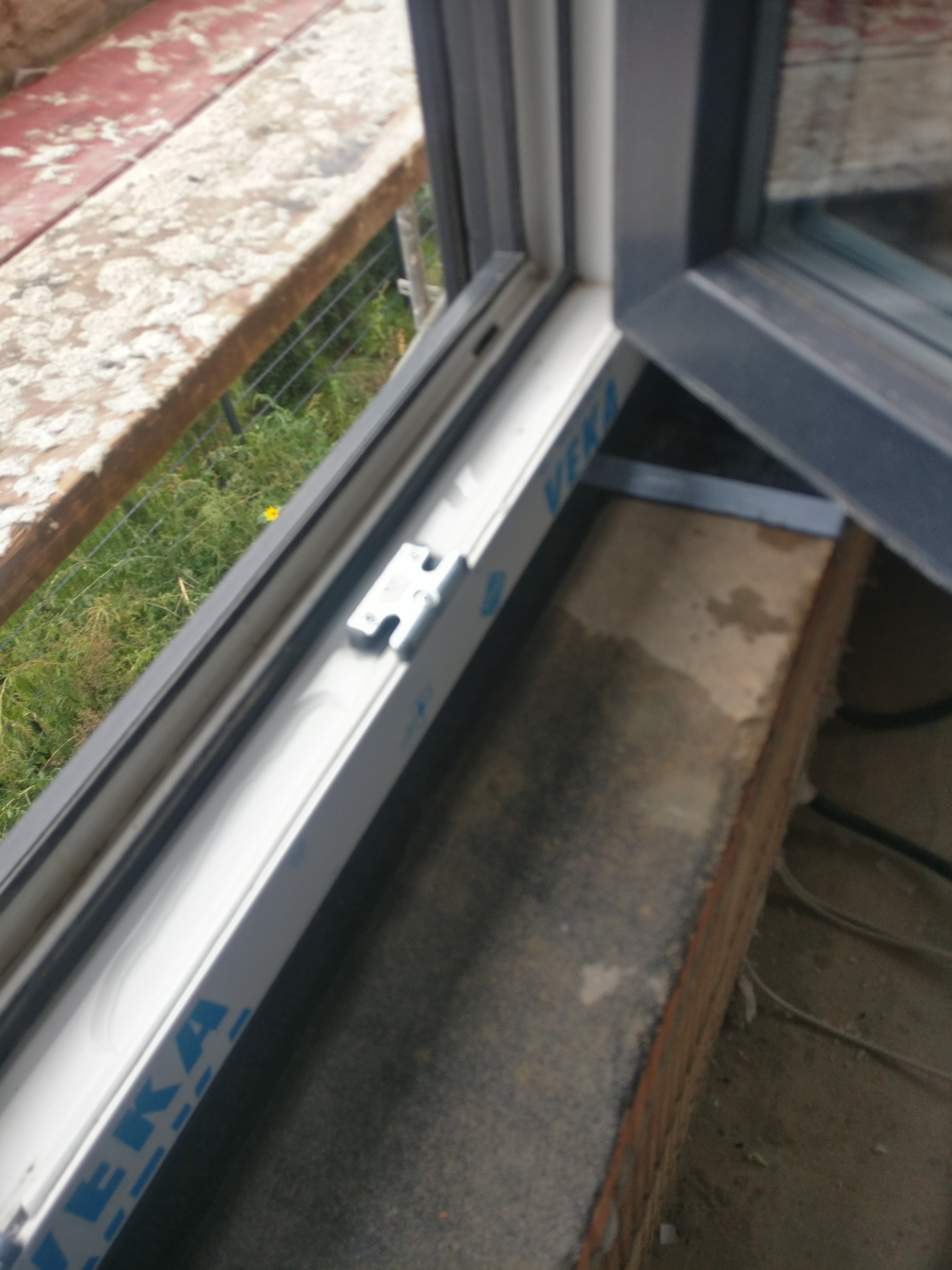

Das wird nicht der letzte Mangel sein... Die ganzen Sachen, die für Laien sichtbar sind kommen ja erst noch. Von daher nett und sachlich mit dem Fensterbauer reden. Evtl auch mal mit nem Wasserstrahl darauf halten um zu sehen, ob es tatsächlich von außen kommt oder vielleicht dort schon länger einfach steht?

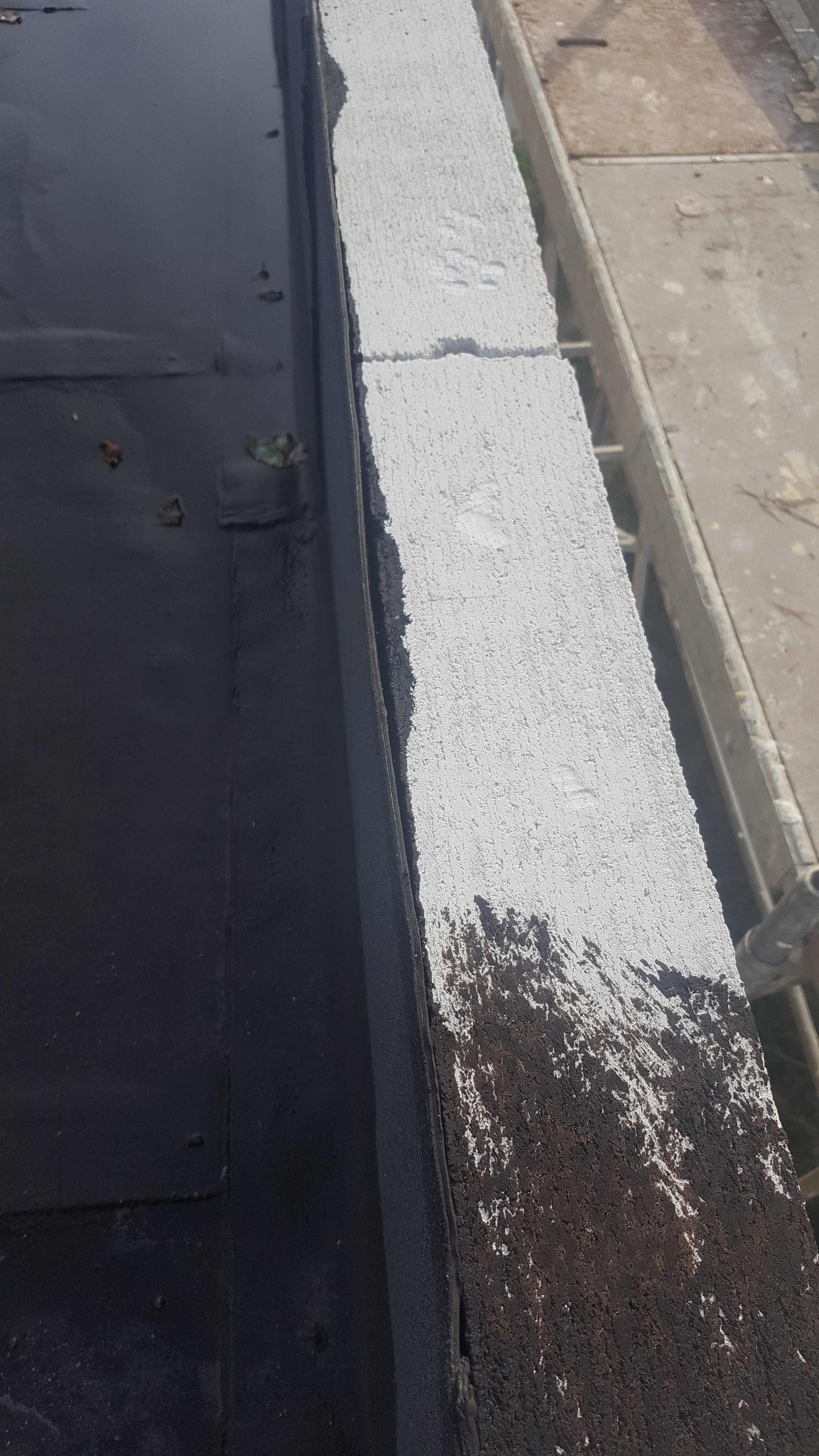

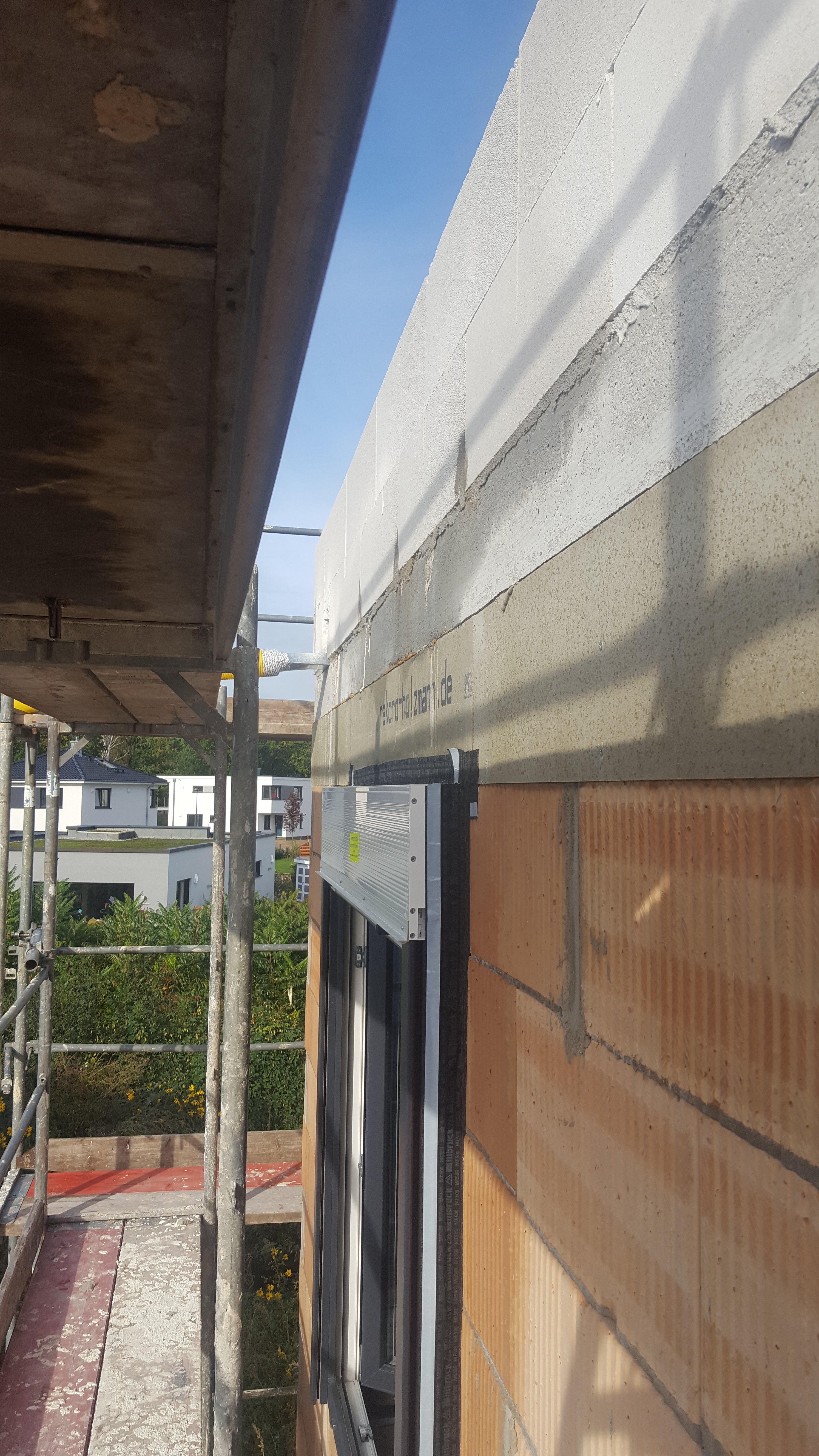

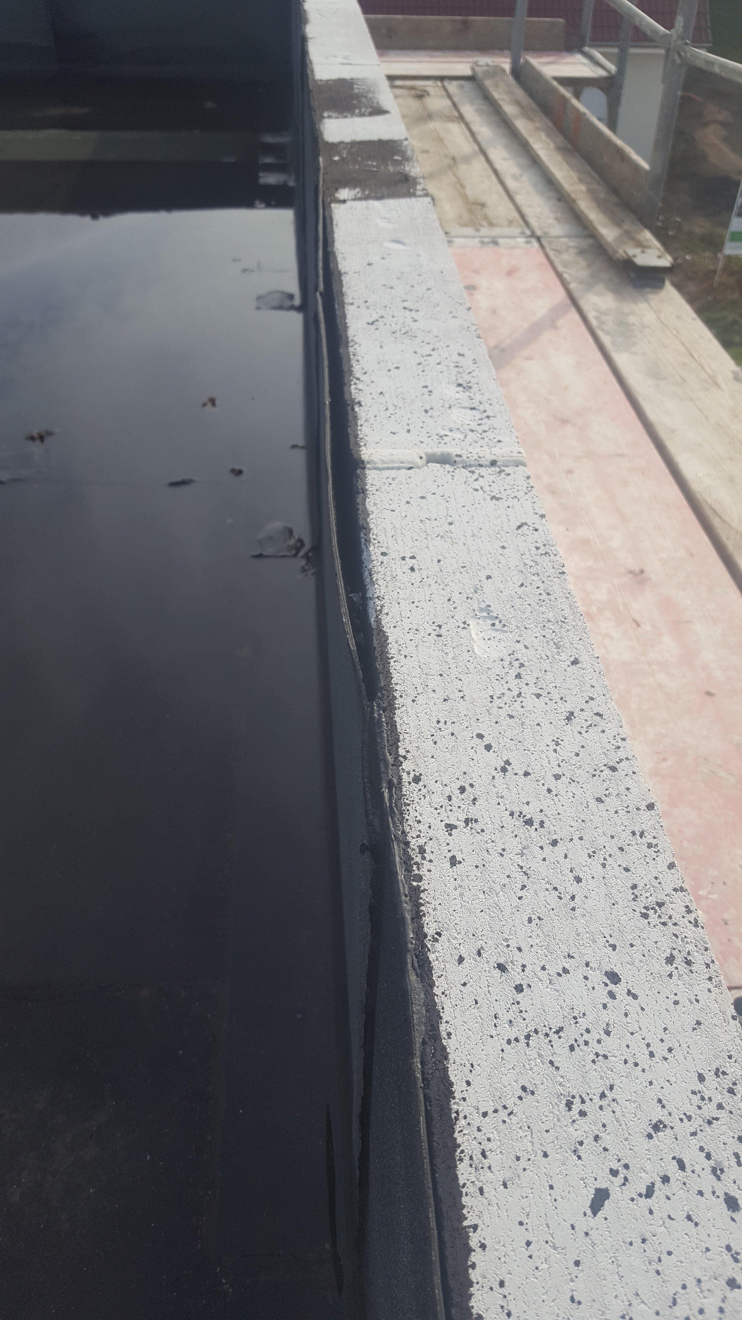

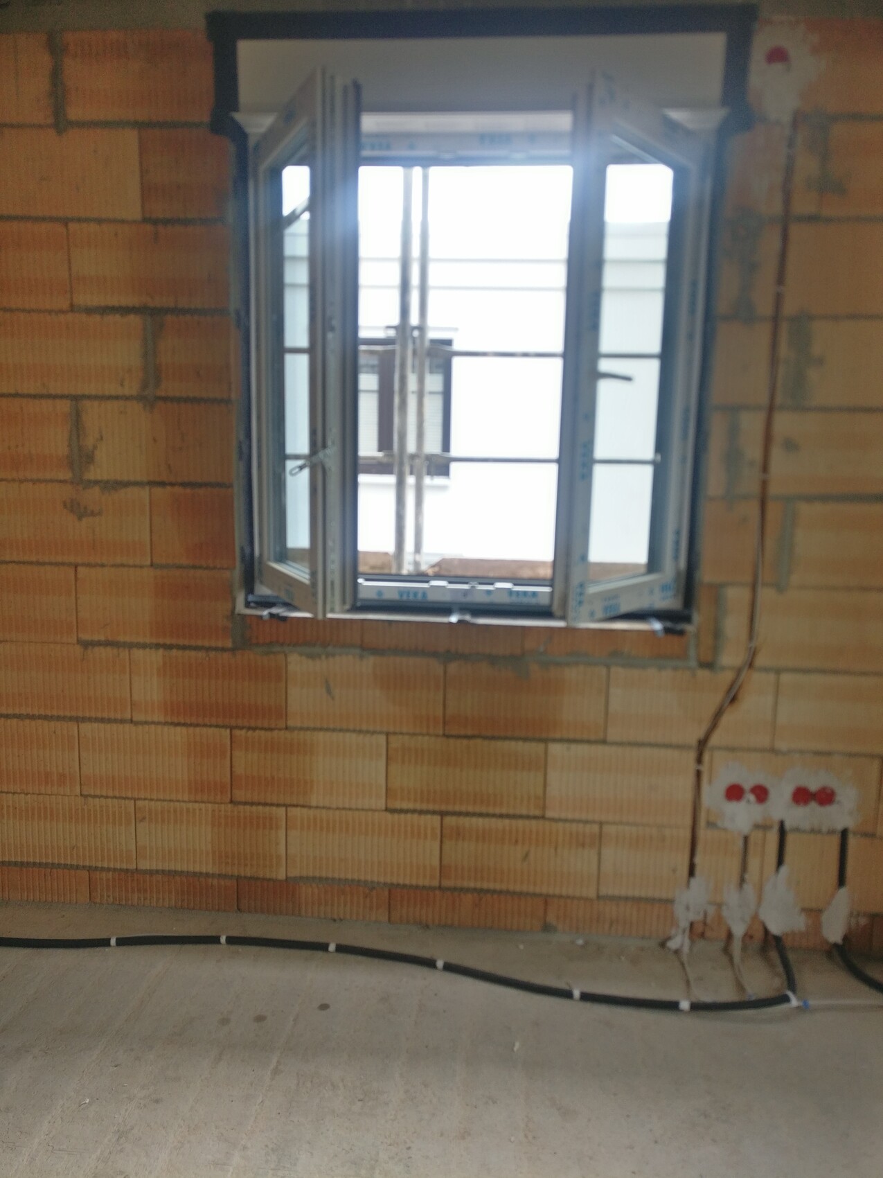

Wir haben genau das selbe Problem, an den selben Stellen. Auch nur og, aber auch nur an einem Fenster. Wir sind noch im Rohbau und bauen ein Flachdach, das hatte mich auch extrem gewundert warum nur dieses eine Fenster im Inneren Bereich nass ist, bis ich aufs Dach gestiegen bin und den Fehler sozusagen selbst gesehen habe.
Wir hatten hier 2 Tage starken Regen und anscheinend ist das Wasser vom Dach durch die Spalte auf der Attika ins Mauerwerk gesickert und von da aus ins Fenster.

Aber die zwei Beispiele kann man null miteinander vergleichen. Das eine ist Wasser im Rahmen, was eh nur nach draußen fließen kann, das andere kommt vom Dach und fließt über den Rahmen die ganze Wand hinunter. Äpfel und Birnen...
