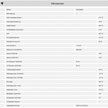

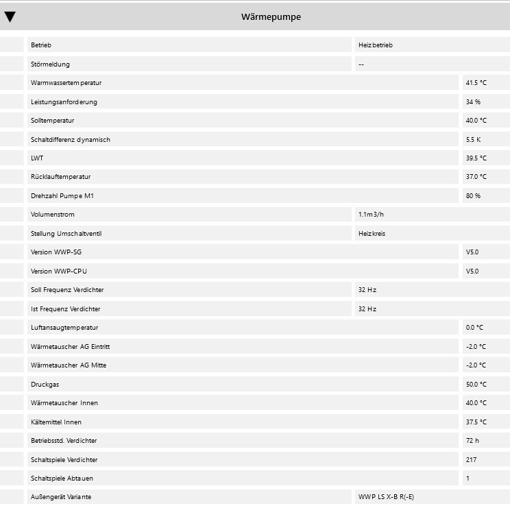

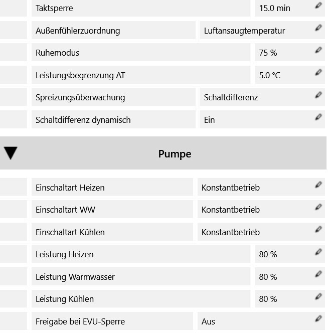

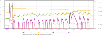

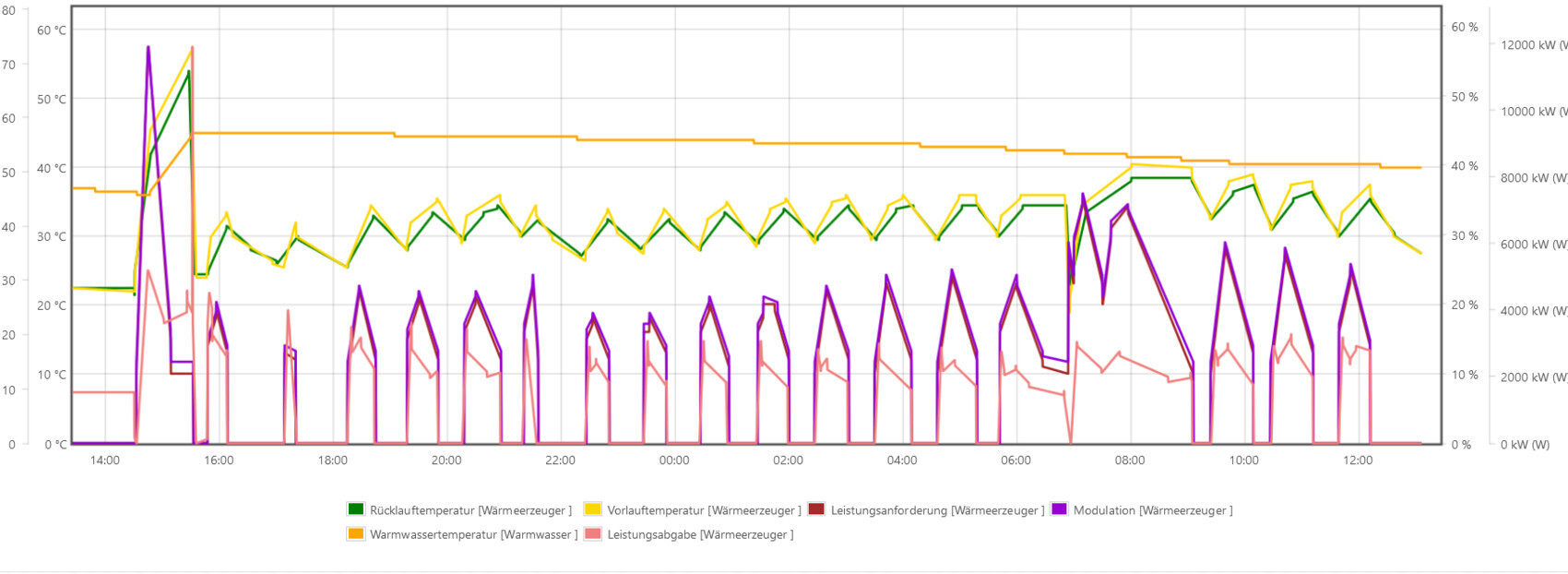

Hallo, seit gestern mittag Wärmepumpe auf Heizung umgestellt, die Wärmepumpe taktet sehr häufig, siehe Anhang. ich habe den Ruhemodus von 21.30 - 7.00 Uhr auf 75 Prozent eingestellt. Solltemperatur 21 Grad nachts, Frostschutz auf 3 Grad, ein Abtauvorgang. Wärmepumpe läuft ca. 35 Min. dann ca. 30 Min. Pause. Alle HK sind offen. da ist doch viel Luft nach oben was dit Taktung betrifft, hat jemand Tipps?
Wärmeerzeuger-Plot: Rücklauf- und Vorlauftemperatur, Warmwasser, Leistung & Modulation über 24 h.
Bedienfeld der Pumpe mit Modi, Einschaltarten und Leistungswerten für Heizen, Warmwasser und Kühlen.
Übersicht Wärmepumpe: Temperaturen, Durchfluss, Ventilstellung, Pumpen-Daten.

Fragen an den TE:
Warum so warm eingestellt? handelt es sich um einen Bestand und die Wärmepumpe wurde nachgerüstet?
Die Taktdauer finde ich gerade so ok, das er so schnell wieder loslegt ist eher seltsam.
Findest du einen Punkt mit Hysterese?
