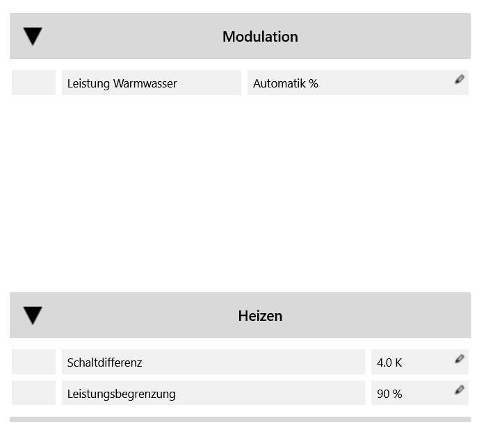

Fragen an den TE:
Warum so warm eingestellt? handelt es sich um einen Bestand und die Wärmepumpe wurde nachgerüstet?
Die Taktdauer finde ich gerade so ok, das er so schnell wieder loslegt ist eher seltsam.
Findest du einen Punkt mit Hysterese?

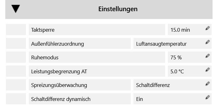

Haus von 2000, Wärmepumpe seit Juli. Hysterese ist das eventuell bei Weishaupt Schaltdifferenz?
Einstellungsseite mit Parametern: Takt-Sperre, Außenfühler, Ruhemodus, Schaltdifferenz dynamisch.
UI mit Modulation/Heizen: Leistung Warmwasser, Automatik %, Schaltdiff 4.0 K, 90% Begrenzung.

Wenn ich alleine schon diese Einstellmöglichkeiten wie "Ruhemodus 75%" usw. lese, wird mir schlecht. Warum sind die meisten WPs mit solch bescheuerten Regelungen versehen (Vaillant Thread mit 529 Seiten ist auch der Hammer).
Sorry, da kann ich Dir nicht helfen. Meine Wärmepumpe hat all solche Einstellungen nicht. Pana ist da deutlich einfacher gestrickt ohne solch unsinnigen Einstellmöglichkeiten.
Ich habe den Ruhemodus eingestellt, weil ich der Meinung war dass weniger Leistung gleichbedeutend mit längerer Laufzeit ist.
Vielleicht. Keine Ahnung. Schraub doch einfach die Taktsperre hoch (180 min?).

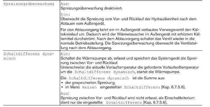

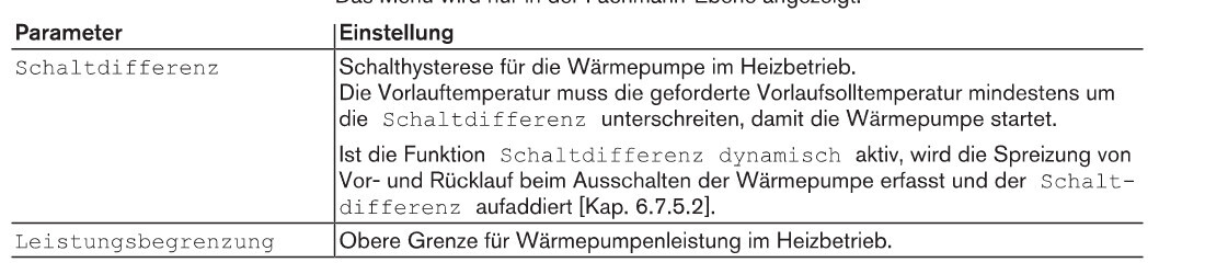

Das scheint doch die Hysterese zu sein, sorry hätte ich anhängen sollen:
Bild zeigt Tabellenlayout mit Spreizungsüberwachung und Schaltdifferenz dynamisch.
Tabelle mit Wärmepumpenparametern: Schaltdifferenz und Leistungsbegrenzung.

Ja, kannst also beides probieren. Schaltdifferenz auf 8 oder sowas stellen und Takstsperre hoch. Wenn du dann noch auf 45 Ruhemodus gehst, kann es sein, dass sie eher durchläuft. Kann aber auch sein, dass es dann zu kalt wird.

Ich habe gerade bemerkt dass Vorlauftemperatur und Rücklauftemperatur ziemlich nah beieinander liegen. Die Rücklauftemperatur fällt erst wenn die Wärmepumpe abschaltet. Heizkreispumpe Drehzahl steht bei 80 Prozent der Leitung. ich werde mal auf 60 Prozent runtergehen, vielleicht hilft das.
