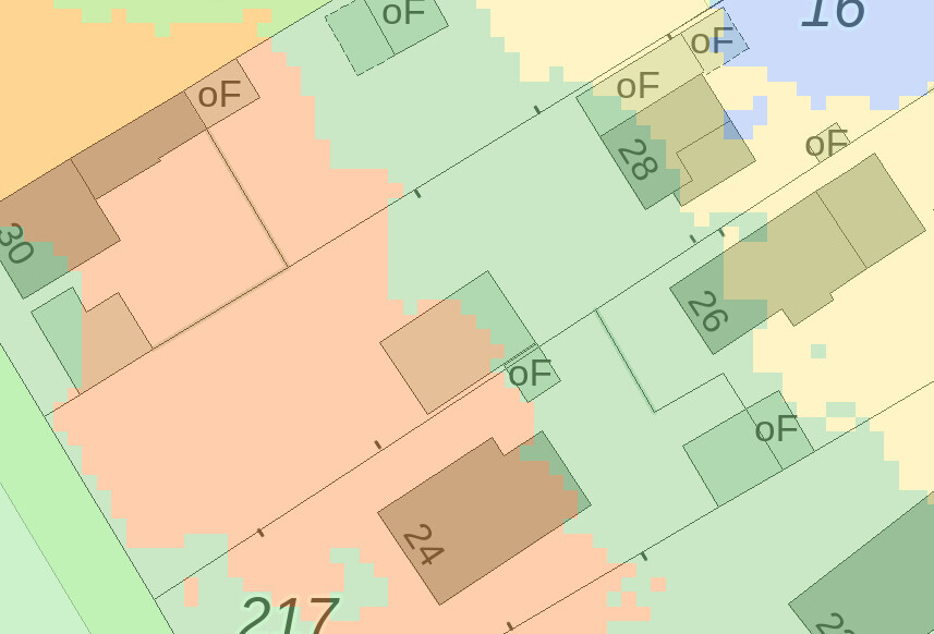

wenn du präzise Grundlagen haben möchtest um mit der Hausplanung bei (extremer?) Hanglage herumzuspielen:
Besorge dir im Vorfeld einen Flurkartenauszug. Markiere hierauf ein Raster nach Wahl (5x5m?) und übertrage dieses Raster mit Pflöcken auf das Grundstück. Wie man Pflöcke in Reih und Glied bekommt wussten bereits die alte Ägypter als sie die Pyramiden abgesteckt haben. Google hilft zur Not ;)
Leihe dir einen Baulaser mit Zubehör. Nehme dir einen guten Freund mit und ein Wochenende Zeit.
Die Pföcke einschlagen und jeden Punkt in der Höhe relativ zu einem fixen Punkt mit dem Baulaser (alternativ ein Theodolit, halte ich aber für einen Laien schwerer erlernbar als die einfache Bedienung eines Baulasers) nehmen (nächstliegender Gullydeckel auf Strassenmitte in Erschliessungsrichtung)
Nun kannst du das Ganze digitalisieren oder um das Grundstück im Maßstab 1:X zu modellieren Styroporkästchen kaufen und an jeder Ecke die genommen Höhe anzeichnen und dann überstehendes abschneiden. Zusammensetzen - fertig.
O.K, eventuell doc hmehr als ein Wochenende :rolleyes:
Tassimat
Tassimat
Autsch.
Wenn du keinen Bock auf ein Wochenende mit Pflöcken hast, dann gehst du 10 Minuten ins Internet.
In NRW kannst du auf Tim Online kostenlose Höhenkarten überblenden. Hier ein zufälliges Beispiel irgendwo in NRW:
Farbiges Parzellenbild mit nummerierten Flächen (24,26,28,30) und oF-Markierungen auf Karte.
Jede Farbe ist eine Höhendifferenz von 1m.
