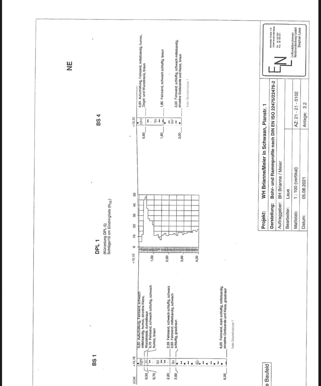

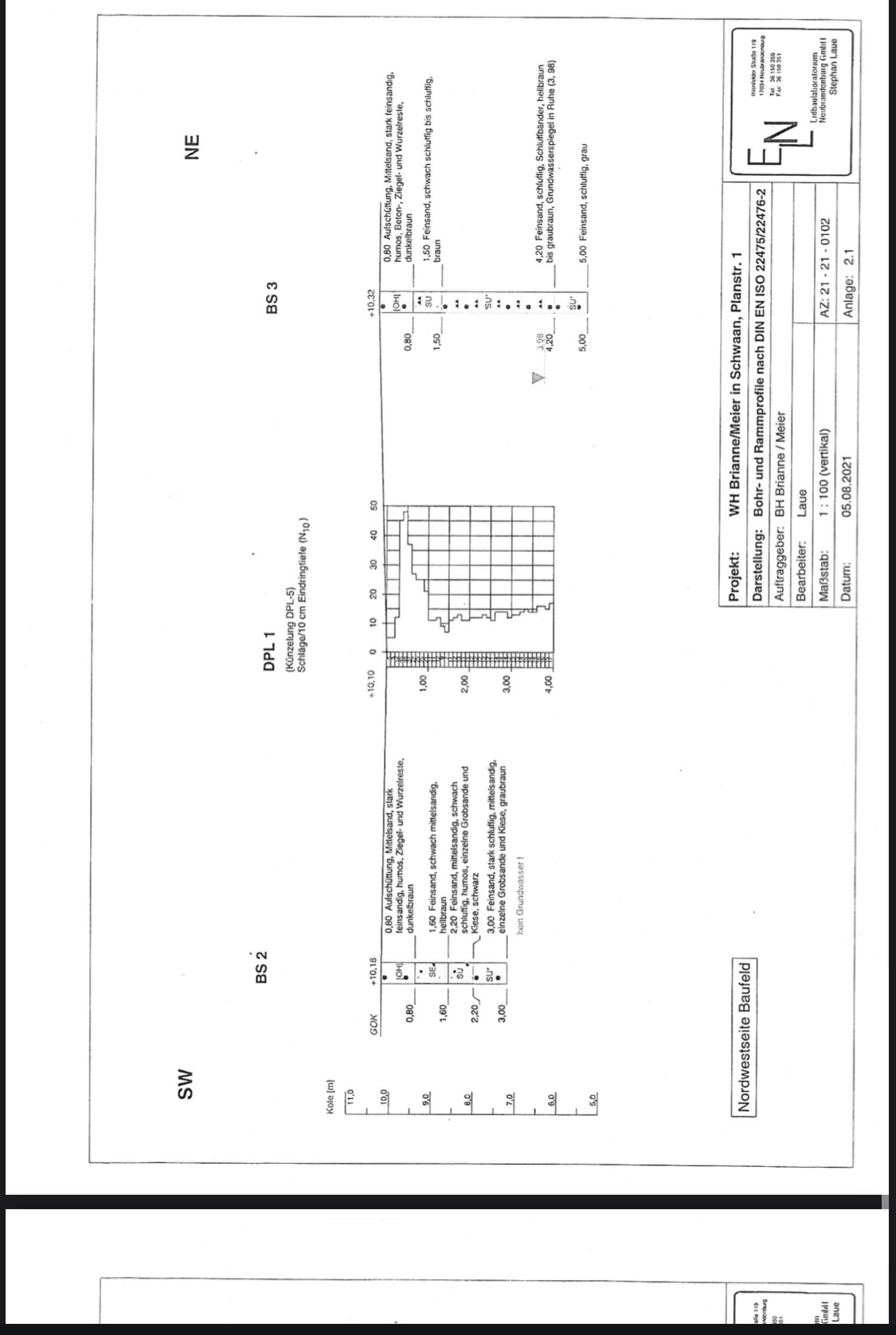

wir haben unser Bodengutachten bekommen und schauen nun, dass wir eine ungefähre Position für die Erdarbeiten in die Finanzierung einrechnen können.
Anbei das Resultat des Gutachtens.
Wir wollen mit EcoSystem Haus bauen. Die Beraterin hatte gesagt, wir müssten mit etwa 5000€ mehr planen. 30cm Bodenaustausch sind beim BU schon in der Bauleistungsbeschreibung enthalten.
was haltet ihr von den 5000€, realistisch?
beste Grüße und bin gespannt!

Ohne Bohrprofile lässt sich das nicht weiter abschätzen.
Wie dick und welche Höhen haben der Mutterboden und die Auffüllung? Wenn das nicht extrem mächtig ist klingt es eigentlich ganz gut.
Die 70 cm Bodenaustausch für die Zufahrtsstraße ist aus meiner Sicht überdimensioniert und sollte mit eurem Garten-Landschaftsbauer abgestimmt werden.
