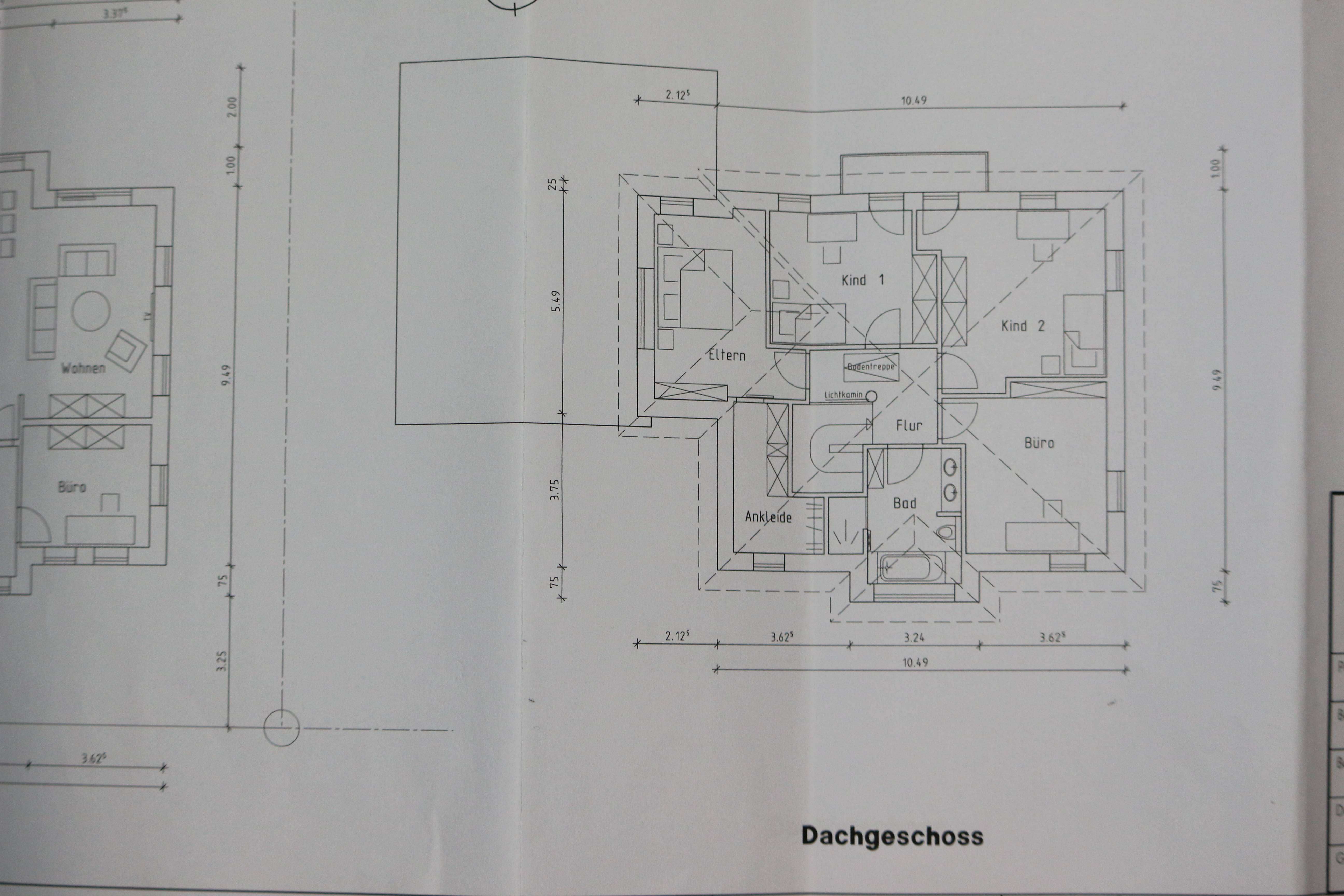

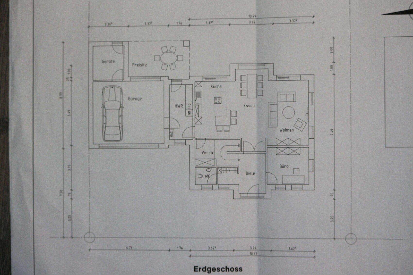

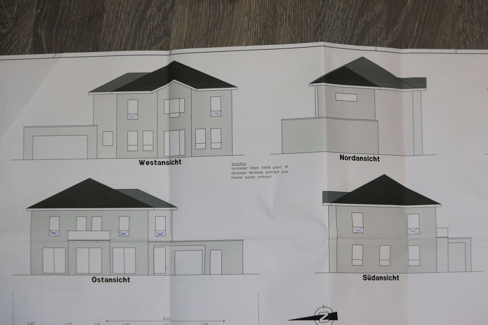

so,
nach langer Überlegung und vielen Ausflügen, haben wir nun sowohl den Bauingenieur unseres Vertrauens gefunden wie auch eine Zeichnung, die uns so... ohne groß zu überlegen unfassbar gut gefällt.
Nun möchte ich natürlich auch eure Meinung hierzu wissen:
Dachgeschoss Grundriss mit Eltern- und Kinderräumen, Flur, Bad und Büro
Grundriss Erdgeschoss eines Einfamilienhauses mit Garage, Küche, Essen, Wohnen und Büro
Vier Ansichten eines Hausentwurfs als technische Zeichnungen mit Dach und Fenstern
