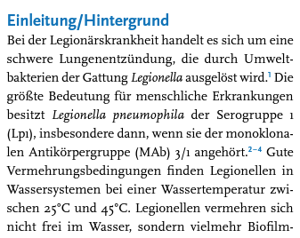

Mal aus einer wissenschaftlichen Abhandlung (RKI) - Legionellen mögen es kühl bis warm bei stehenden und gammelnden Leitungen, sehr warm und fließendes Wasser hassen sie:
Textauszug erklärt Legionella-Lungenentzündung und Bedeutung der Haustechnik im Gebäude
