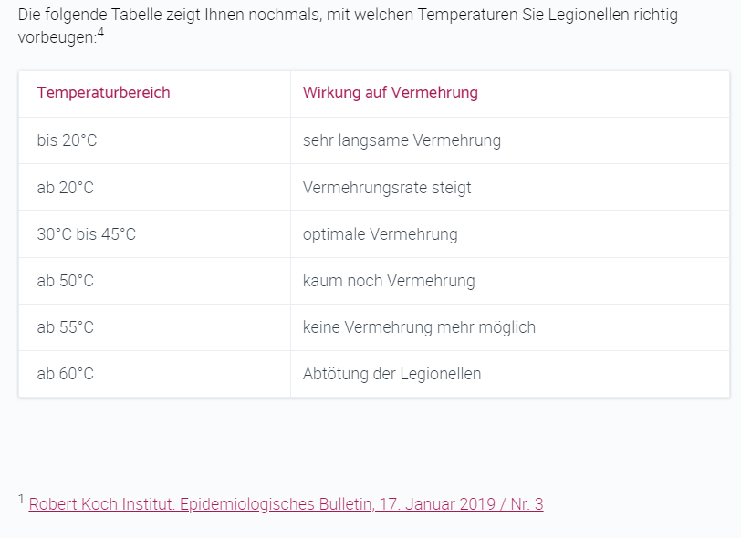

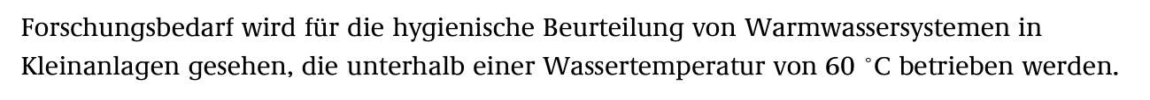

Fassen wir mal zusammen:
Legionellen im Einfamilienhaus sind in der Praxis gar kein Problem, egal bei welcher Temperatur. Warum? Weil Legionellen in STEHENDEM Wasser leben. Im normalen Einfamilienhaus ist die regelmäßige Wasserentnahme die Praxis, nach Urlaubsrückkehr muss mal im Zweifel mal ein paar Liter laufen lassen.
Wenn man Wasser benutzt, muss man sich auch keine Gedanken über das Legionellenwachstum machen.
Jede moderne Luft-Wasser-Wärmepumpe schafft übrigens 60 Grad Warmwassertemperatur, im Winter (bis -15 Grad) sollten 55 Grad nicht unterschritten werden. Bei Nutzung des Heizstabes für das Legionellenprogramm sind immer 60 Grad drin.
Ach ja, bei der UBA Analyse sollte man das Fazit nicht unterschlagen:
Textfolie zu Hygienebeurteilung von Warmwassersystemen in Kleinanlagen unter 60 °C
Und dann auch vielleicht mal differenziert betrachten:
Tabelle mit Temperaturbereichen und ihrem Einfluss auf Legionellen-Vermehrung.
