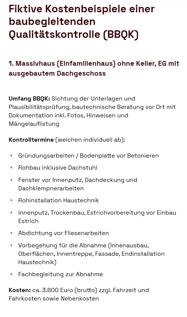

Aber den müsste ich ja dann nochmal extra bezahlen...

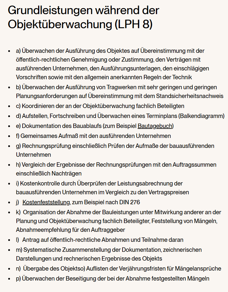

Tust Du doch sowieso - Leistungsphase 8 beim Architekten oder Sachverständiger beim Bau mit GU (wobei der Sachverständige nur einen Bruchteil der Kosten des Architekten verursacht - Architekt 1/3 der Gesamtrechnung, da auch zig Gewerke zu koordinieren und zu überwachen sind).
Umfangreiches Paket vom Bauherren-Schutzbund (nur mal so als Beispiel):

Also wäre ja die günstigste Alternative, Phasen 1-7 und dann Sachverständigen, oder? Die Kontrolle wird aber dann nicht so effektiv sein, weil der Sachverständiger sich aufwendig in die Ausführungsplanung einarbeiten muss!? Wäre das hinnehmbar?
nordanney
Günstig ja, sinnvoll nein.
Phase 8 ist ja mehr als nur Kontrolle:
Wenn Du Dir fachlich und zeitlich den schwierigsten Part der Aufgaben eines Architekten zutraust und nur einen Dritten zur Prüfung der Qualität benötigst, dann kannst Du das so machen. Also Bauleitung, Rechnungsprüfungen etc.
Die Kontrolle wird aber dann nicht so effektiv sein, weil der Sachverständige sich aufwendig in die Ausführungsplanung einarbeiten muss!? Wäre das hinnehmbar?
Für mich ein NoGo - s.o.
