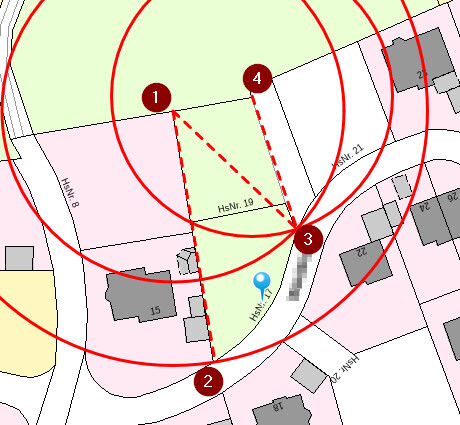

Wie groß sind denn die Baufenster (also z.B. 10x10m)? Und wieviel Gefälle habt ihr da? Sind die 120 und 117 Höhenangaben?
Je nach Größe des Baufensters und Gefälle würde ich den Keller nicht vorschnell ausschließen. Ohne Keller habt ihr Technik und Hauswirtschaftsraum im EG und Abstellflächen auf dem Dachboden ist nicht viel.
Ramona13
Das Gefälle ist im BayernAtlas folgendermaßen gemessen:
Lageplan eines Grundstücks mit roten Kreisen, Nummern 1-4 und Grenzlinien.
Punkt 1 ist am niedrigsten gelegen auf 296,3 m. Punkt2 liegt bei 298,3 m, Diszanz zwischen 1 und 2 beträgt 63,6 m.
Punkt 4 hat eine Höhe von 296,7 m, Punkt 3 liegt bei 297,8. Distanz zwischen 3 und 4 sind 35,5m. Ein leichtes Gefälle von Süd nach Nord ist also vorhanden.
