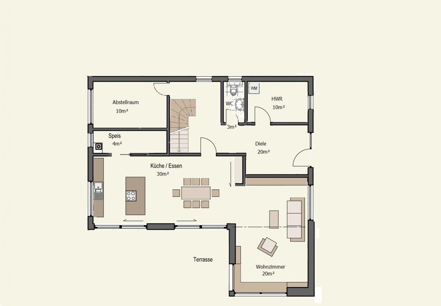

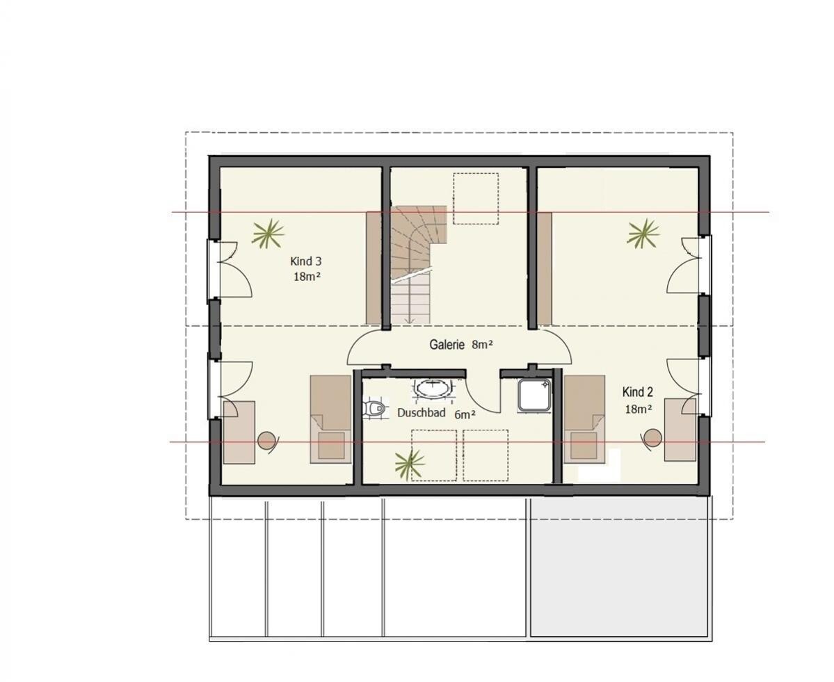

wir warten auf die Entwürfe des Architekten und die dazugehörigen Kostenschätzungen.
Zwischenzeitlich - um uns die Wartezeit zu verkürzen - würden wir gerne weitere Meinungen zu unseren Grundrissen hören 🙂
Wir sind uns noch nicht ganz einig ob wir die 2 1/2 Geschosse ausnutzen sollen/wollen oder nur 2 Vollgeschosse mit Speicher bauen - entsprechend groß wäre bei letzterem die Grundfläche des Erdgeschosses. Einen Keller bauen wir wegen drückenden Grundwassers und Hochwassergefahr nicht.
Die Skizzen sind nicht maßstabsgetreu, aber so in etwa kommt das wohl hin 😉
Hier die Anhänge für die 2 1/2 geschossige Variante.
Wir freuen uns über alle Anregungen und Ideen. Z.B. wissen wir noch nicht wo wir den Kamin platzieren sollen.

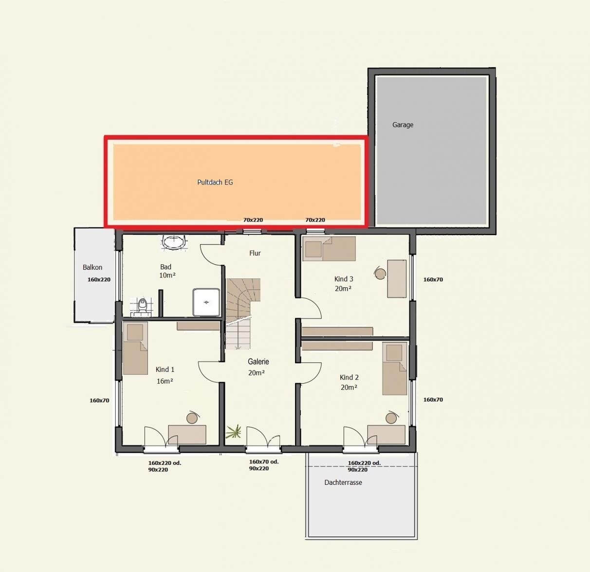

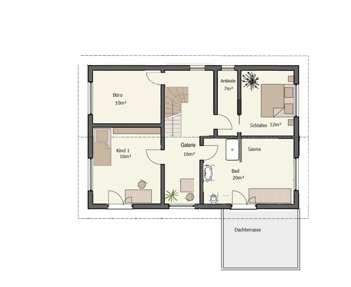

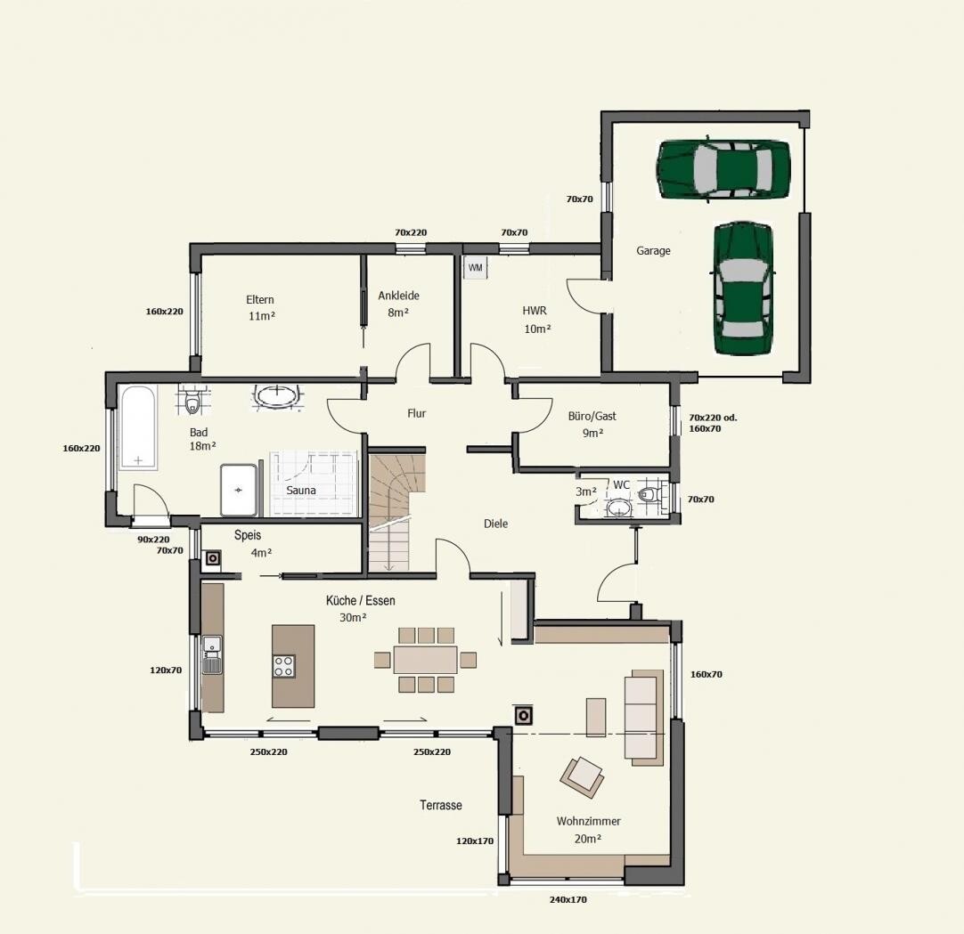

Und hier die Variante der 2 Vollgeschosse mit Nutzspeicher ohne Ausbau etc.
Ach ja, noch kurz zum Bauplatz.
Es gibt keinen Bebauungsplan - man muss sich nach der Nachbarschaftsbebauung richten. 2 Vollgeschosse sind vorgeschrieben. Das Grundstück hat eine Fläche von ca. 711m², d.h. auch die große Fläche im EG wäre theoretisch kein Problem... man muss natürlich die Genehmigung abwarten...

nordanney20.03.13 22:39Der 2,5 geschossige Entwurf gefällt mir deutlich besser, da klarere strukturiert und nicht so verwinkelt. Warum benötigt Ihr aber eine so große Diele und im Gegenzug dafür so schmale Schläuche für Speis und Ankleide? Zugang zum Schlafzimmer durch die Ankleide - würde ich umgekehrt setzen.
Variante 2 ist abenteuerlich:
Balkon im Bad?
2 Garageneinfahrten – eine direkt über / vor der Haustür? Wieso nicht einfach beide Autos gerade reinfahren?
Bei deiner 2,5 geschossigen Variante: In den Bädern/ Klos müssen irgendwie Fallrohre von oben nach unten laufen – sprich im Wohnzimmer? Aus dem DG laufen die Fallrohre über die Galerie des 1 OG auch wieder ins Wohnzimmer?! Die Fallrohre müssten dann eigentlich auch im Hauswirtschaftsraum zusammenlaufen? Oder du sammelst das unter der Bodenplatte?

Ok, das klingt alles logisch. Dann müssen wir die Raumaufteilung noch einmal überdenken. Wobei unser aktuelles Bad auch über dem Essbereich ist?! Und man hört nichts in die Tiefe stürzen 😕 Allerdings verlaufen die hier dann weiter in den Keller, was wir dann ja nicht mehr haben. Wie das mit dem Abwasser ist hab ich keine Ahnung.
Wie ist das denn wenn das Bad im EG ist? Bzw. mit dem Gäste-WC? Wo sammelt sich/verläuft das denn alles?
Die Zufahrt von der Straße kommt von Süden her, also an der Haustür vorbei. Das 2. Garagentor ist auf Wunsch meines Mannes, da wir keine Doppelgarage so stellen wollen dass man gerade hineinfährt, weil man dann auf der Westseite an Platz/Garten verliert. Das Grundstück hat auf der Südseite eine Breite von ca. 20 Metern, nach hinten sind es jedoch 36 Meter. An der Ostseite verläuft ein Weg, der uns gehört und auf den die beiden hinteren Anlieger ein Wegerecht haben wenn sie ihre Hecken schneiden müssen.
Ich bin ja dafür einfach eine Einzelgarage zu stellen 😉 Also die Garage ist nebensächlich.
Die Diele haben wir bewusst recht groß gehalten da wir 1. momentan eine Minidiele haben und die für 5 Personen vorne und hinten nicht reicht... geschweige denn für Besuch... und 2. da wir die Treppe nicht direkt an der Haustüre haben wollen, aber vielleicht ändern wir das dann doch noch.
Ob sich Ankleide und Speisekammer im Entwurf des Architekten noch ändern ist gut möglich, wobei wir die Speisekammer mit einer langen Regalwand ganz praktisch finden, damit man nicht großartig eintreten muss.

Mir gefällt die 2 1/2 geschossige Bauweise auch besser. Allerdings ist mir aufgefallen, dass Ihr einen Hauswirtschaftsraum von 10 qm habt, einen Abstellraum von 10 qm und zusätzlich noch eine Speis. Dafür wäre mir das Gäste-Klo zu klein. Da geht - wenn überhaupt - gerade mal die Tür auf.
Wenn Ihr schon so großzügig plant, würde ich das Gäste-Klo auch ein wenig größer machen.
Die zweigeschossige Variante finde ich auch zu verwinkelt. Da braucht man ja fast einen Lageplan um sich zurecht zu finden 😉
