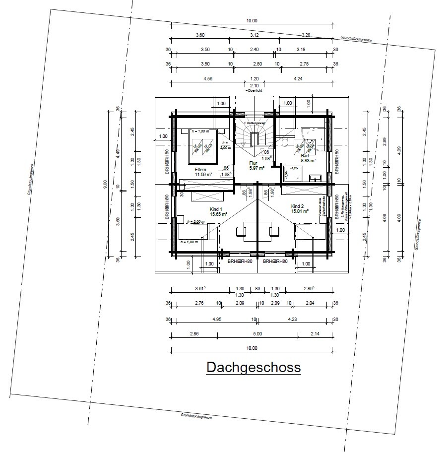

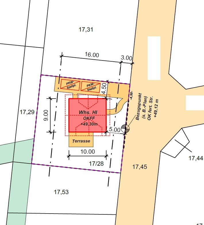

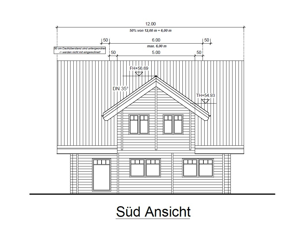

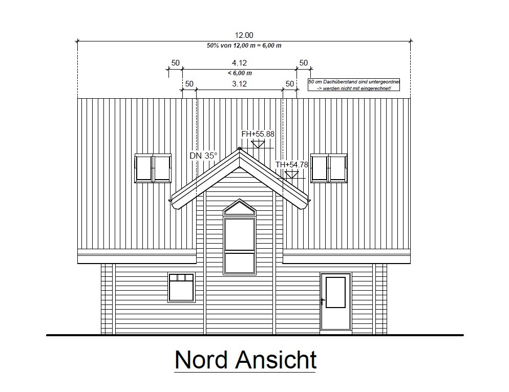

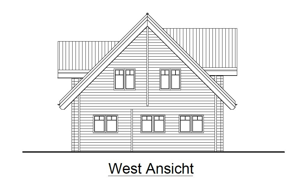

Moin zusammen! 🙂

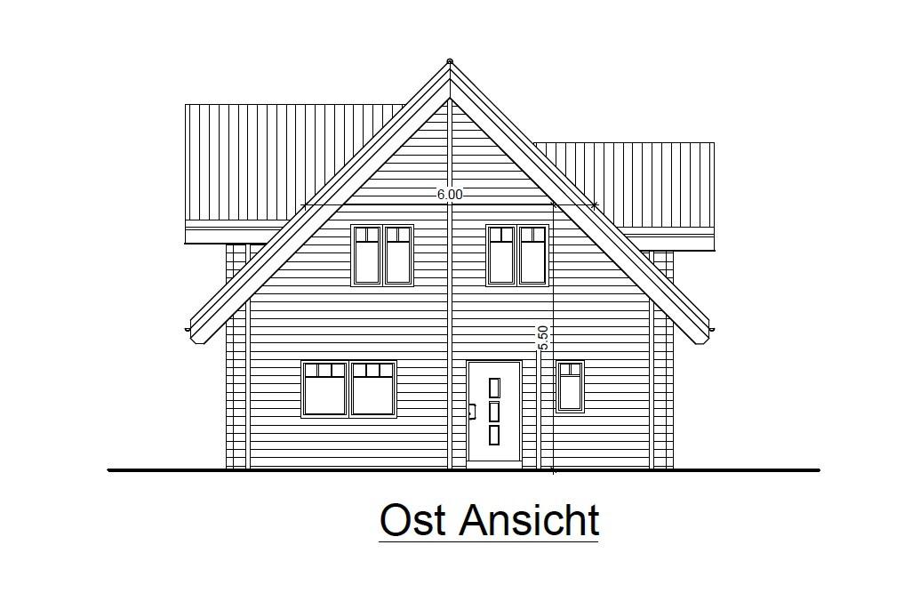

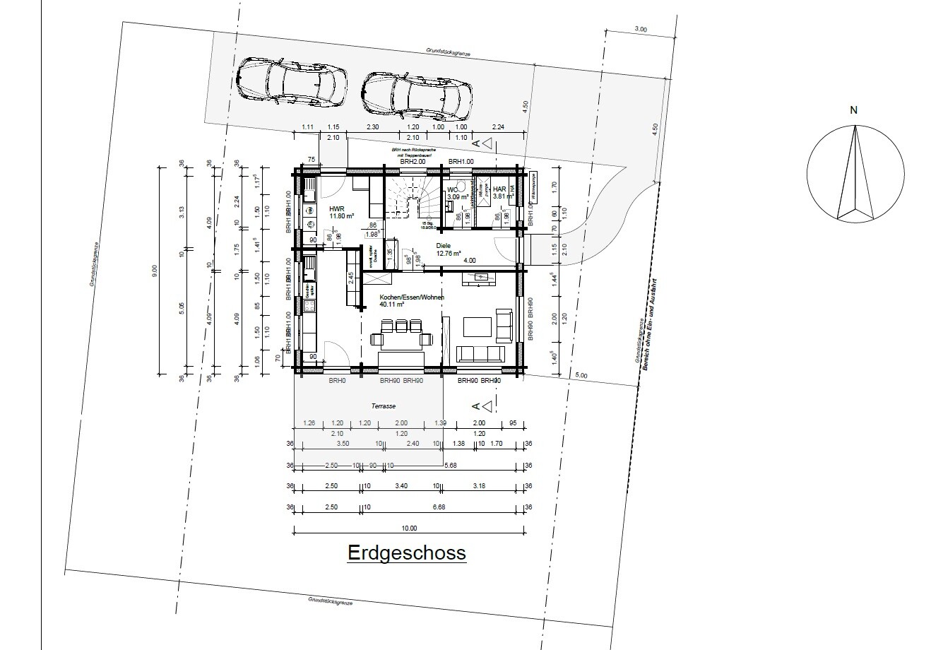

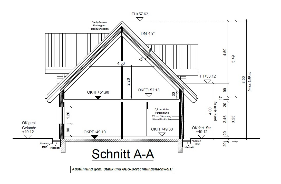

Nachdem ihr uns durch euer reichliches Feedback glücklicherweise davor bewahrt habt, eine dunkle Zwergenhöhle zu bauen und wir daraufhin ja nochmal komplett von vorne angefangen haben grundrisstechnisch, sind wir nun endlich soweit: Die Baubeginnanzeige liegt beim Bauamt *jubel* Jetzt heißt es also vier Wochen warten und dann könnte es schon losgehen.
Untenstehend die finalen Grundrisse, Ansichten und Schnitte. Dazu auch der Lageplan unseres Hauses auf unserem Grundstück. Das hier ist der Link zu unserem Grundriss-Thread: https://www.hausbau-forum.de/threads/grundrissplanung-efh-massivholzbauweise-140qm-in-niedersachsen.44745/
Falls Interesse besteht, könnte ich hier aus diesem Thread ja ein kleines "Baubegleitbuch" machen... Da wir ja nun nicht schlüsselfertig mit GU bauen, gibt es sicherlich einige Katastrophen, die vermeidbar gewesen sein werden, aber das gehört ja auch irgendwie dazu… 😀 Wir würden uns in jedem Falle über Feedback freuen und haben im Verlauf des Baus sicherlich noch die ein oder andere Frage, bei der wir eure Hilfe benötigen… 🙂

Wir (m37, w30 und klein-m6) träumen von einem gemütlichen Eigenheim und hatten das Glück, im Mai 2022 über die Stadt ein Grundstück in einem Neubaugebiet ein Dorf weiter zu bekommen. Die brutale Preisrakete und die Materialknappheit haben uns eigentlich schon aufgeben lassen, aber im November haben wir uns nochmal intensiv damit beschäftigt, was wir wirklich wollen. Das Budget ist endlich, die Zeiten unberechenbar, die Zinsen natürlich viel höher, als wir gerne hätten… Aber unter dem Strich stand fest: Mit viel Eigenleistung wollen wir es dennoch wagen. Jetzt oder nie wieder und wenn, dann soll es etwas sein mit Wohlfühlfaktor. Wer unseren Grundriss-Thread gelesen hat, weiss: Wir werden ein Holzhaus bauen. Der Wandaufbau: Innen 10.0x21.8 cm Fichtenbohle – 20.0cm Zelluloseeinblasdämmung – 5.8cm Fichtenpaneele als Außenverschalung = KfW40, das war uns wichtig. Das Haus hat umlaufend einen Dachüberstand von einem Meter. Aufdachdämmung, Sichtdachstuhl und *leider* gemäß Bebauungsplan nur eine erlaubte Traufhöhe von 4,00 Metern, was uns im Verlauf sehr stark herausgefordert hat als Erstbauherren... 🙁 Wir glauben aber, nun eine Lösung gefunden zu haben, in der unser OG trotz der nur 30cm Kniestock dennoch vernünftig nutzbar sein wird durch das Südzwerchhaus für die Kinderzimmer und im Norden für die Treppe.

Nun also ohne Carport und ohne Erkersitzbank, aber sonst wesentlich wie vorher geplant. Gut so, besser ein erreichbares Ziel als auf Wunder zu warten, um einen Entwurf ganz ohne Abstriche umzusetzen.
