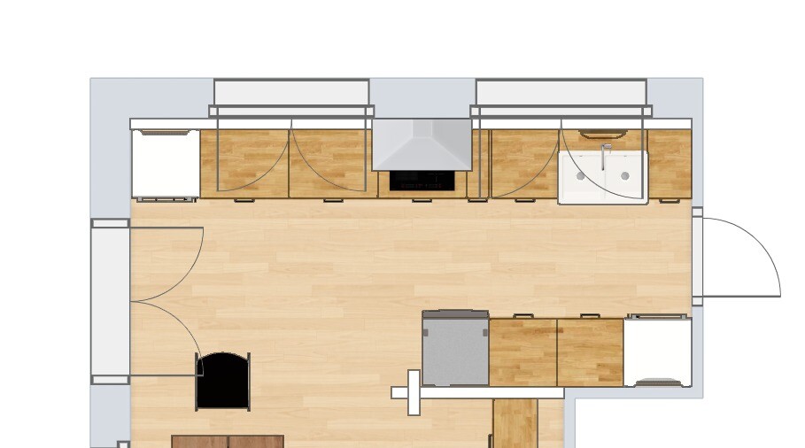

Die Küchenplanung liegt federführend bei meinem Mann 😀 Also, zumindest der Umgang mit den Planungstools - wir besprechen die Details aber natürlich trotzdem zusammen. Gibt bestimmt noch ein paar Dinge zu verbessern, wobei ich als Hauptnutzerin der Küche mit der aktuellen Variante zufrieden bin. Vielleicht gehts ja aber noch besser.
Hier schonmal die aktuelle "von oben" Planung. Oben Links ein Hochschrank für Stauraum, der die Küchenzeile "einfasst", dann 2x 80er für Alltagsgeschirr (im 80er links neben dem Kochfeld sollen in die obere Schublade die Gewürze), 80er Kochfeld darunter Töpfe und Pfannen, 20er für Öle etc, 60er Geschirrspüler, 80er Spülbecken mit Müll unten in der Schublade, 40er für Reinigungsutensilien und Kleinkram. Auf der anderen Seite links freistehende Kühlschrankkombi, 2x 60er für Tupper etc, Hochschrank mit Backofen und Platz für Vorräte.
Ausgang zur Terrasse links mit 1.20 breiter Tür (nicht zweiflüglig - Anschlag wird zur Arbeitsplatte hin ausgeführt), rechts gehts in den Hauswirtschaftsraum. Die Fenster sind beide 1.50 breit. Esstisch beginnt da, wo der Stuhl angedeutet ist...

11ant03.08.23 14:22
-LotteS- schrieb:
Die Küchenplanung liegt federführend bei meinem Mann 😀 Also, zumindest der Umgang mit den Planungstools - wir besprechen die Details aber natürlich trotzdem zusammen. [...] wobei ich als Hauptnutzerin der Küche
... den Fehler hoffentlich selbst findest. Männer mögen mehr Spaß an Planungstools haben, aber einmal im Jahr zu zeigen, daß man außer zu grillmeistern auch "Ente á l´Orange mit anschließendem Schlachtfeld" zaubern kann, macht sie nicht zu Praktikerinnen der Küchenplanung. Für Männer ist das Techniktüftelei, im Alltag hingegen geht es um Wegstreckenoptimierung. Wenn man für ein normales Mittagsmahl in der Küche so viele Kilometer wie für ein Weihnachtsmenu inklusive Kuchen abspult, wird das von der Freude über eine Mikrowelle mit frei programmierbarem Klingelton nicht wirklich ausgeglichen ;-)
-LotteS-03.08.23 18:51
Ja das mit dem Schlachtfeld kommt mir bekannt vor 😀 Es ging aber tatsächlich nur darum, dass er mit dem Ikea Tool nun schon die vierte Küche plant und jede bisher durch gemeinsame Erfahrung besser geworden ist - in Theorie und dann später auch im Praxistest-Dauerbetrieb durch mich. Ihm macht das Spass "mal eben was" im Tool hin und her zu schieben und er hat da auch Bock drauf. Ich sag dann immer bloß "nee find ich doof, mach andersrum" oder "probier das mal da" und vielleicht noch "auf gar keinen Fall, das und das brauche ich da und da". Wenn ich das selbst hin und her schieben müsste, würde ich am Ende wohl keine Küche haben 🤨
