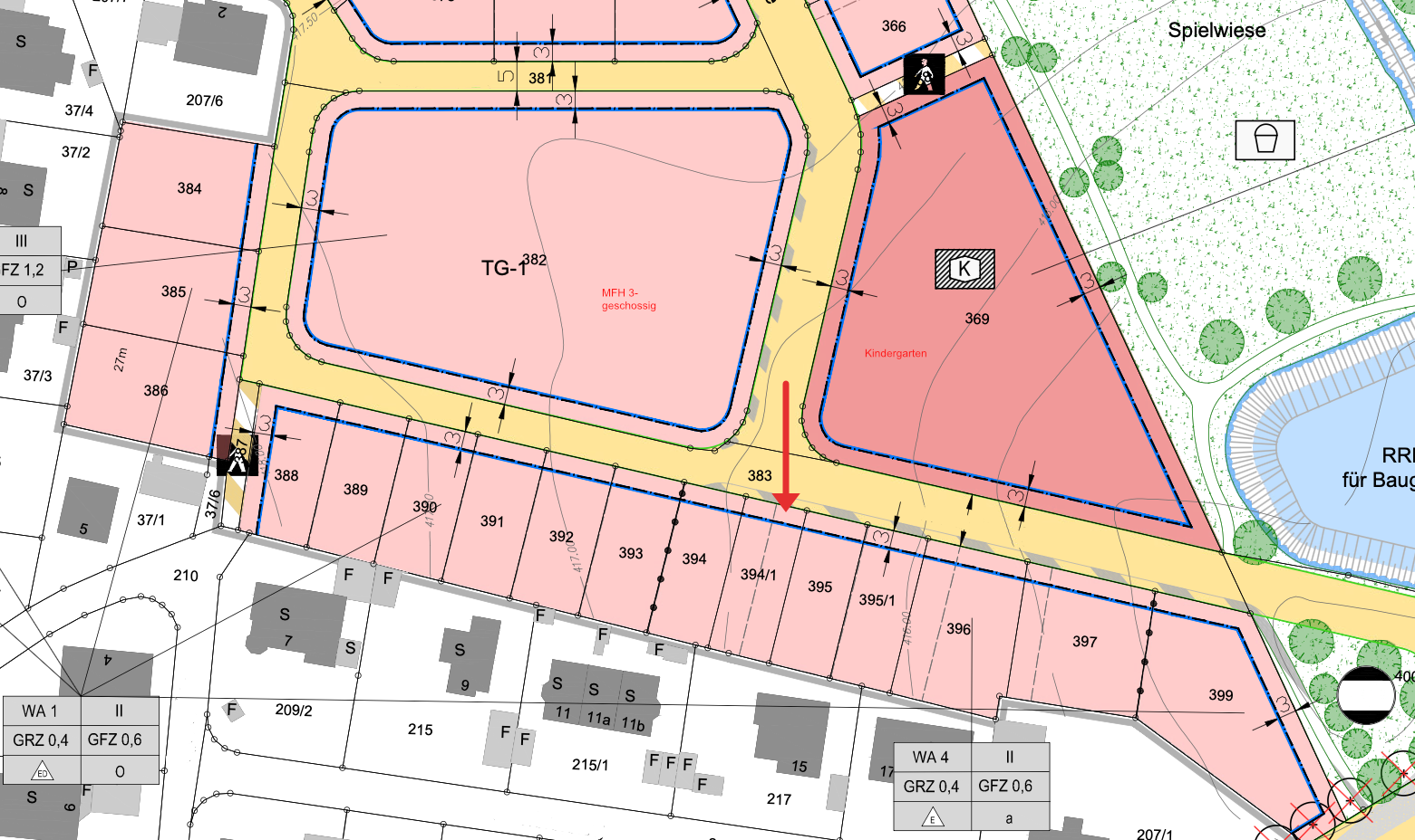

Hausposition:
Bebauungsplan:
Kettenhaus-Anforderungen:
Legende:
Größe des Grundstücks: 284qm
Hang: nein
Grundflächenzahl: 0,6
Geschossflächenzahl: 0,4
Vollgeschosse: II
Baufenster, Baulinie und -grenze: Kettenhaus mit erlaubter Grenzbebauung, siehe Link Bebauungsplan.
Im OG sind (ggf. bei Vollgeschossen?) 3m Abstand zum Wohnhaus des Nachbarn einzuhalten. Daher gilt imho: Wenn für EG und OG 3m durch die 2xGaragen West/Ost eingehalten werden: eigene Garage (West) -> eigenes Haus -> Nachbar-Garage (Ost), dann kann man 7.50m in der Breite für das Haus verwenden.

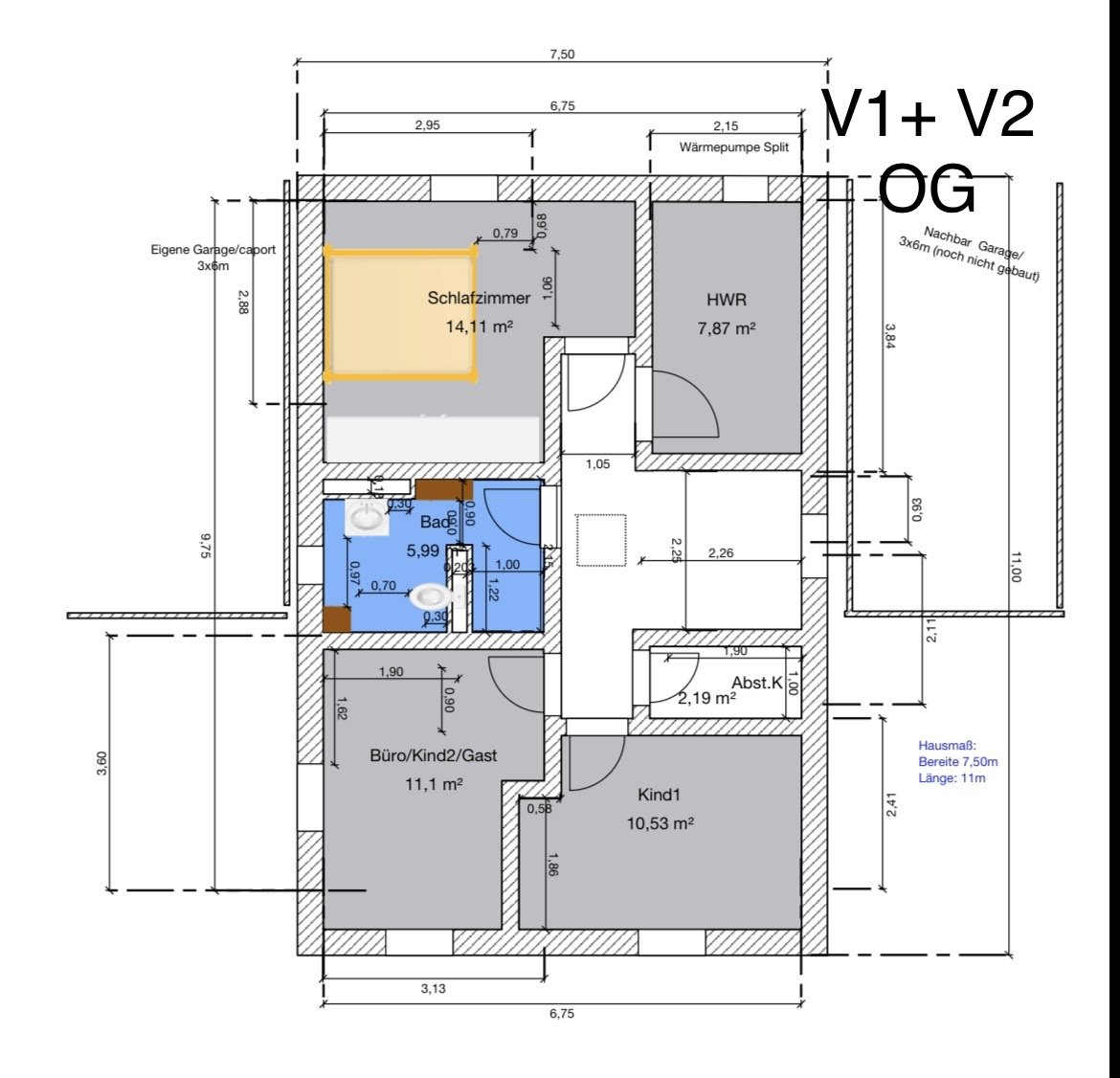

OG:
1x Schlafzimmer (klassisch)
1x Kind1
1x Raum für Kind2/Büro(Homeoffice)/Gast
1x Mini-Abstellraum
1x Hauswirtschaftsraum
1x Duschbad

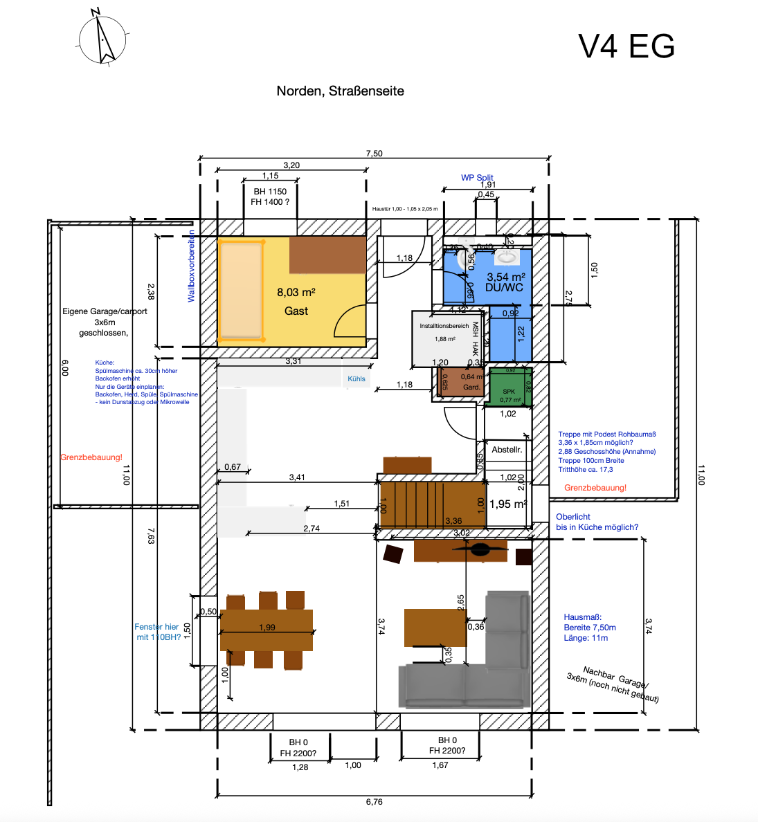

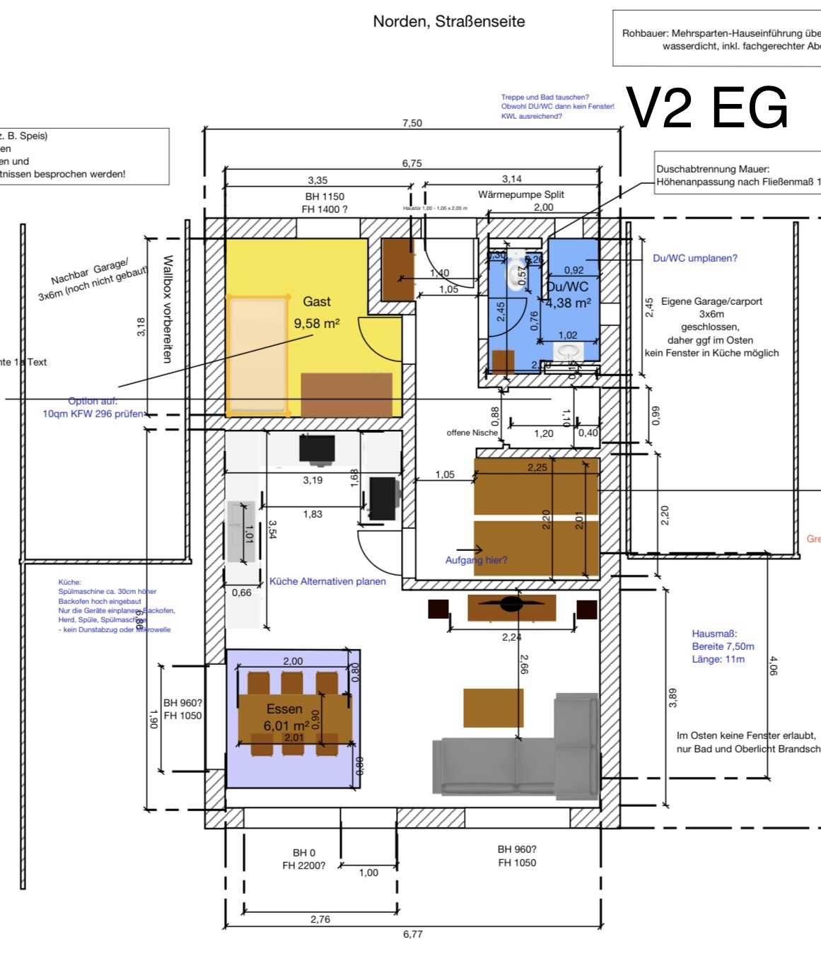

V4: Mini-Garderobe und Speisekammer jetzt vorhanen, klein - aber schön integriert - unter der Treppe schafft den Raum für
Hifi-Wand aufgrund der Länge der benötigten Wand. Dadurch ähnlich schöne Aufteilung wie in V1 (offen),
aber mehr Licht und mehr Platz für Highlight-Wände/Möbel. Kann das Oberlicht im Flur helfen bei
der Küchenausleuchtung?

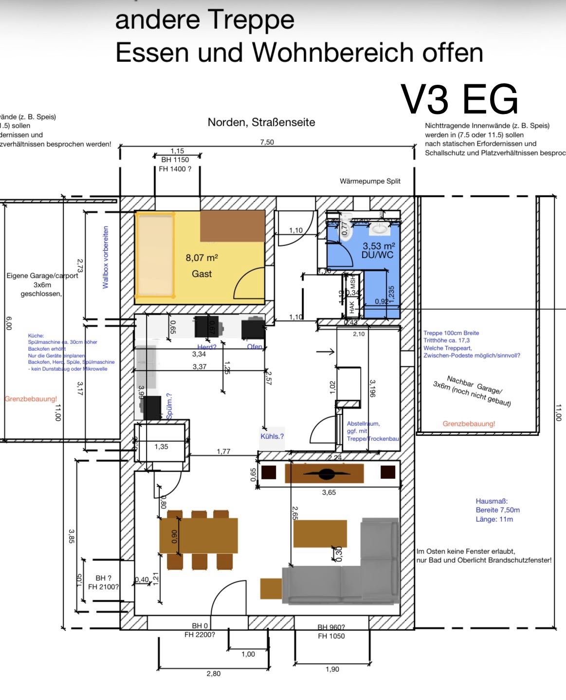

V3: Die 180 Grad gewendelte Treppe schafft Platz. Es fehlt Garderobe und Speis - war nur ein
Versuch. In V4 besser gelungen.
V2: Klassischer DH-Grundriss. Systemtreppe 1/2 gewendelt. Ist uns zu eng und dunkel. Mit
offenem Wohnraum gewinnen wir Platz und Licht. Wirkt auf dem Papier aufgeräumt. Grundriss
innerlich abgelehnt.

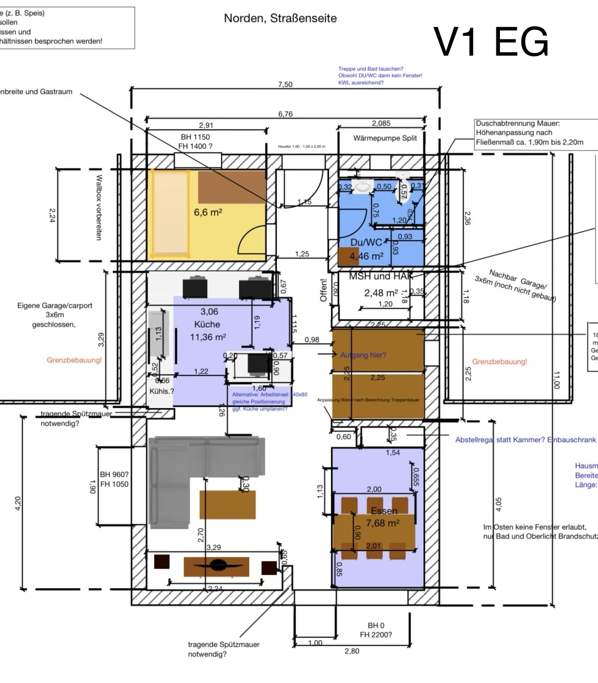

V1: Systemtreppe 1/2 gewendelt. Hier gefällt der kurze Flur und Übergang in große offene Küche.
Licht und Kommunikation muss ja für den Allraum hauptsächlich vom Süden kommen. Günstige
Systemtreppe in Buche. Speisekammer fehlt. Weniger Licht als in V2-V4, da eine Fensterwand als Hifi-Wand
fungiert. Daher mit V3 Neuanfang gewagt.

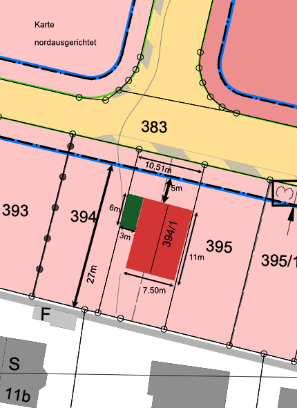

A. Position auf Grundstück: Siehe Screenshot; Würdet ihr 5m ab Bordstein als ausreichend
empfinden für ein Auto vor dem Haus? Dürfte man hier später das carport-Dach verlängern und 1m
Vordach bis Haustür schaffen? Oder lieber nicht, da Fenster weniger Licht erhalten?

Bei V4 bitte die Hauptkritik anwenden

V1 + V2 OG:

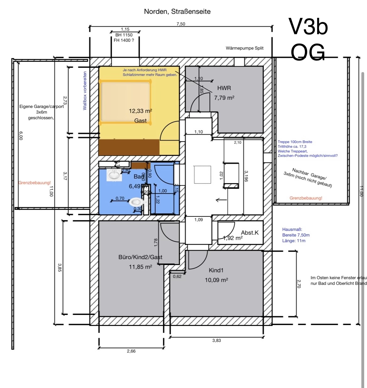

Es geht schon damit los in ein so beengtes Haus für 2 (von 52) Wochen Schlafbesuch pro Jahr ein Gästezimmer mit 9m² integrieren zu wollen und dafür den Hauswirtschaftsraum ins OG zu verlegen. Das Zimmer kostet dich (2.500 EUR/m² angenommen) rund 25.000 EUR + Zinsen. Dafür kann man man viele Nächte im Hotel verbringen oder man kauft für den Besuch eine bequeme ausziehbare Couch fürs Wohnzimmer. Meine Mutter schläft 20-25 Tage pro Jahr auf unsere Couch und sie ist Mitte 70...
Wenn man das Gästezimmer spart, kann man nämlich den Hauswirtschaftsraum ins EG verlegen, wo er hingehört und die wirklich grenzwertig(st!) kleinen Kinderzimmer im OG vergrößern.
Ganz ehrlich, 10,5m² für ein Zimmer, in dem ein Kind bis zu seinem 18ten Geburtstag und meist einige Jahre darüber hinaus leben soll. Da passt kaum ein 1,40m Bett rein und wenn, dann kann man sich neben Kleiderschrank, Regal und Schreibtisch bestenfalls noch um die eigene Achse drehen.
Und bei der Hausgröße solltet ihr auch auf so Spielereien wie Speisekammer, Abstellkammer o.ä verzichten.
Lebensmittel kommen in der Küche in einen oder 2 Hochschränke mit Auszügen, als Abstellkammer baut man sich den Hauswirtschaftsraum möglichst geschickt mit Regalen zu und/oder stellt sich einen oder 2 Schränke in den Flur. Separate Räume kosten unverhältnismäßig viel Platz durch zusätzliches Mauerwerk und die Tür, die irgendwohin aufgehen muss.
In deine 1,92m² große Abstellkammer im Entwurf V3b OG bekommst du noch nichtmal ein langes Regal rein, der Raum hat nämlich nur eine Breite von 80, 85cm... das ist ne 735er Tür, die du da eingezeichnet hast.
Auf die Dusche im EG würde ich auch verzichten. So oft kommt es jetzt auch nicht vor, dass alle gleichzeitig duschen müssen und ihr habt den Platz für sowas einfach nicht.
Konzentriert euch auf die Kinderzimmer, die Küche und das Wohnzimmer. Da spielt sich das Leben zu 95% ab. Im Schlafzimmer natürlich auch gelegentlich, aber da braucht es im Wesentlichen das Bett für...

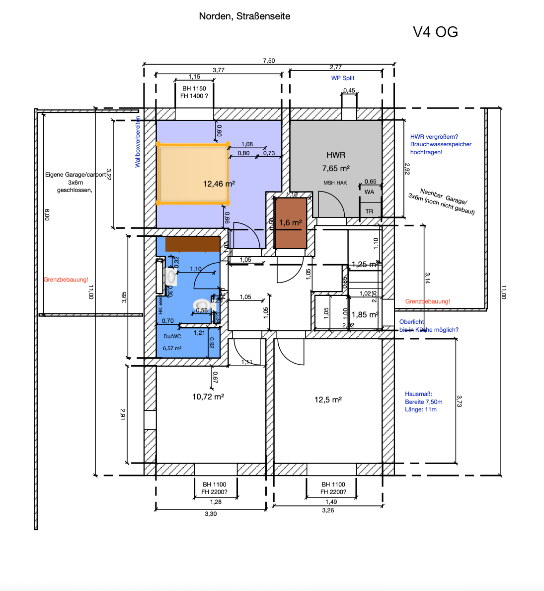

ich mag das OG von V4 gar nicht. zu viel Ecken, schlecht zu möblieren.
mir gefällt V3 im EG und im OG besser. Würde noch diese Mini Speis wegnehmen.
Kommt evlt. eine technische Lösung in Frage so dass das Mini-Schlafzimmer wegfallen kann? z.B. Treppenlift
Das EG würde viel Gewinnen wenn das ganze fehlt.

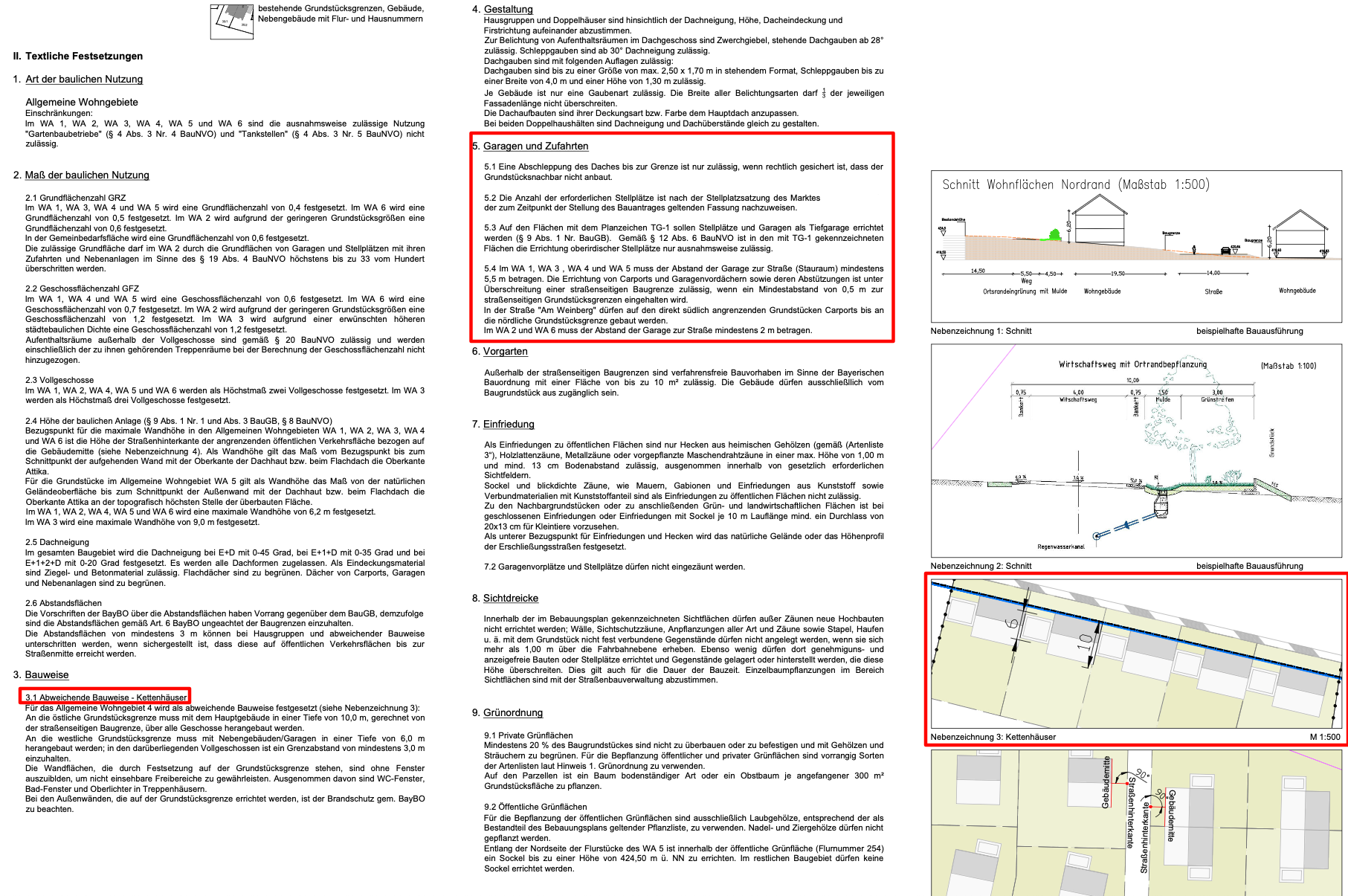

im Bebauungsplan ist eine Tiefe von 10 m für das Hauptgebäude vorgegeben. Du hast mit 11 m geplant. Ich lese die Festsetzung als feste Größe, nicht als Mindestmaß.
