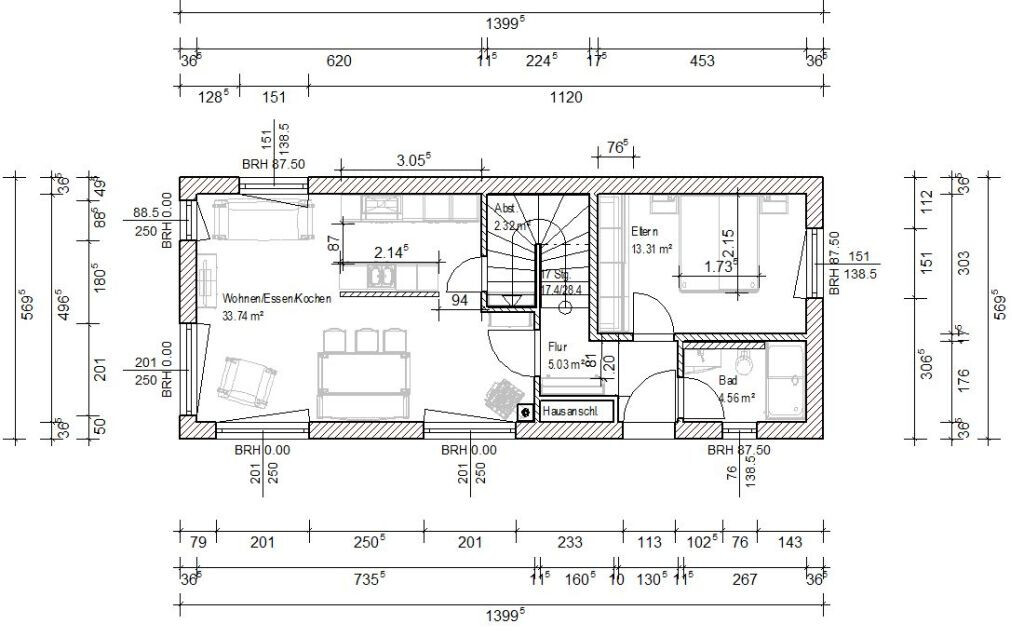

Ich kann überhaupt nicht nachvollziehen, wie ihr versucht eure zu steile Treppe zu verteidigen.
Wir haben zum Spitzboden eine Treppe, welche nicht der Norm entspricht. Vorher war dort eine Raumspartreppe, welche dringend erneuert werden musste. Die neue Treppe ist eine normale Treppe, aber deutlich steiler. Raufgehen klappt gut, aber wenn man runter möchte ist es etwas schwieriger und definitiv nichts fürs Alter. Das war aber bewusst so geplant, da sich oben nur Abstellfläche und das Büro befindet. Alternativ wäre sonst nur noch wenig Platz im Flur übrig geblieben. Und wir haben eigentlich auch nicht geplant und ganzes Leben in diesem Haus zu verbringen. Von daher passt es für uns.
Nie im Leben würde ich jedoch darauf kommen, mir eine solche Treppe vom EG ins OG einzubauen.
Wenn ihr das Haus so plant, das man mit vertretbaren Aufwand keine der Norm entsprechende Treppe einbauen kann, mindert das doch auch den Wert. Wieso macht man das bei einem Neubau?

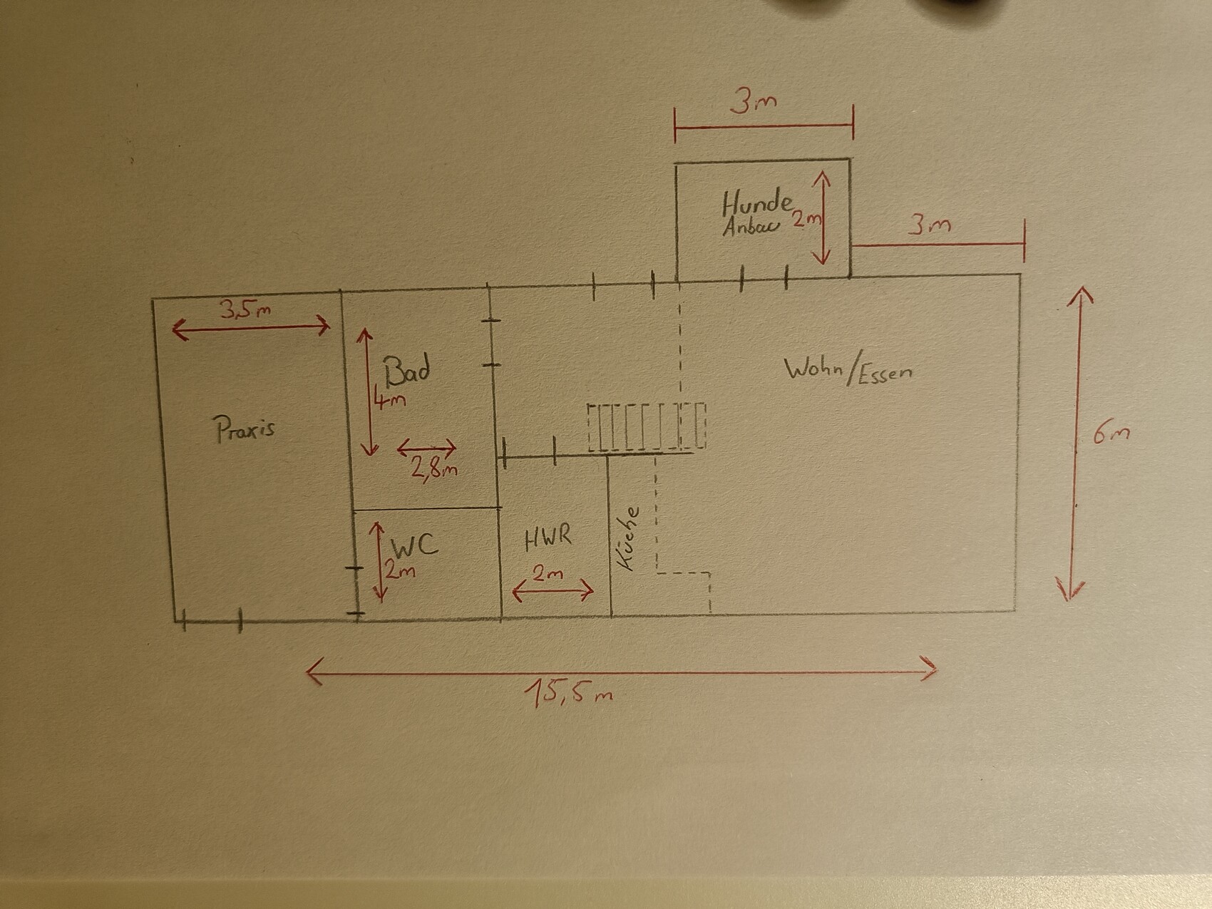

Wie oft soll ich eigentlich noch schreiben das die Treppe die Norm erfüllt??? DIN 18065 wird zu 100% eingehalten. Ich habe auch bereits erwähnt das die Norm eingehalten werden muss auch wenn es das Bauamt nicht interessiert.
Immer wieder muss ich diese Vorwürfe lesen, was mich extrem nervt.
Wir freuen uns über konstruktive Hinweise!
Vorschläge sind jetzt gerade noch nicht sinnvoll da wir den fertigen Grundriss noch nicht haben.
Unser Haus hat die Außenmaße 6,5m x 12,5m...also relativ schmal. Aus diesem Grund haben wir uns nach Beratung für eine 1/4 gewendelte Treppe entschieden. Um nicht zu nah an die Wand zu kommen muss der gewendelte Teil eher kurz gehalten werden. Die Treppenbauer und wir sind auf ca. 3m und 1,3m gekommen(gerader Teil 3m / 1,3m gewendelt). Somit erfüllen wir die Norm und haben eine platzsparende Treppe.
Außerdem haben wir diverse Treppen getestet und können uns mit dem Minimum an Auftritt anfreunden. Kinder wollen wir nicht und im OG ist nur das Schlafzimmer geplant.
Ich füge mal eine Skizze von uns ein.
Handgezeichnete Grundriss-Skizze mit Praxis, Bad, WC, HWR, Küche und Wohnbereich
Die Wand zwischen Küche und Treppe werden wir auf 3m verlängern. Die Praxis bitte ignorieren da diese nicht zum Haupthaus gehört.
Innenmaße sind 12x6m.
Bevor jemand nachfragt: Wir haben Gebrauchshunde die einen festen Platz benötigten.
Bei der Hausbreite fehlen halt Infos zum OG .. OG=Vollgeschoss oder Dachgeschoss mit welcher Kniestockhöhe?
Denn platzsparender und raumfreundlicher lassen sich Treppen bei der Hausbreite meist an Außenwänden planen.
Und ja, dein letzter Treppenstand entsprach vom Wert her der Norm, aber, die 23,2 cm Auftrittstiefe sind wirklich nicht besonders praktisch. Wie hier auch schon geschildert insbesondere beim Runtergehen. Mess mal deine Fußlänge.

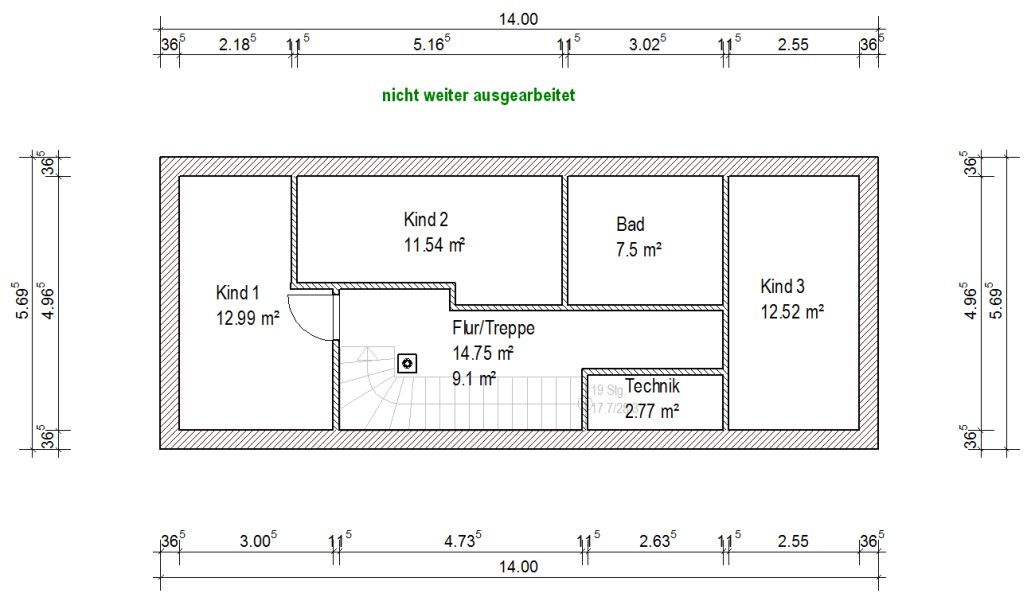

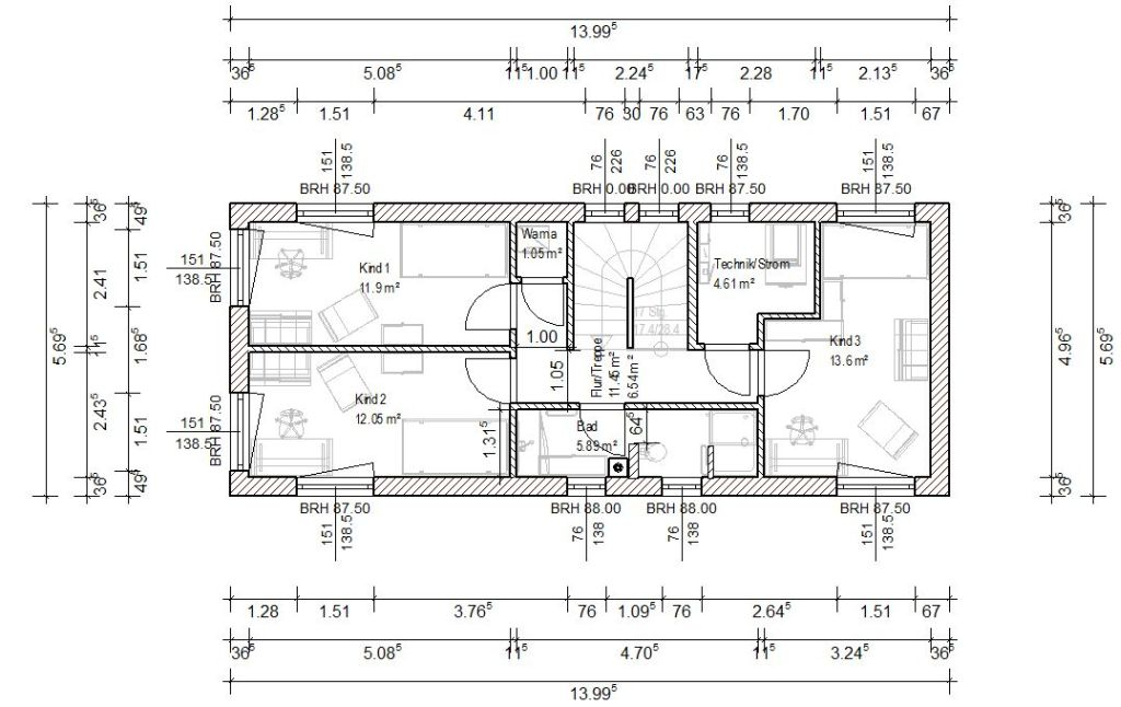

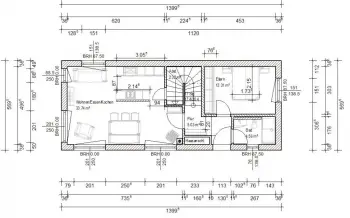

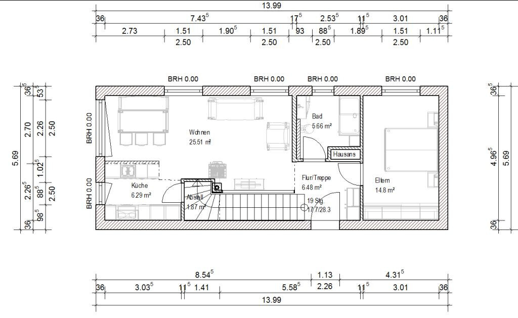

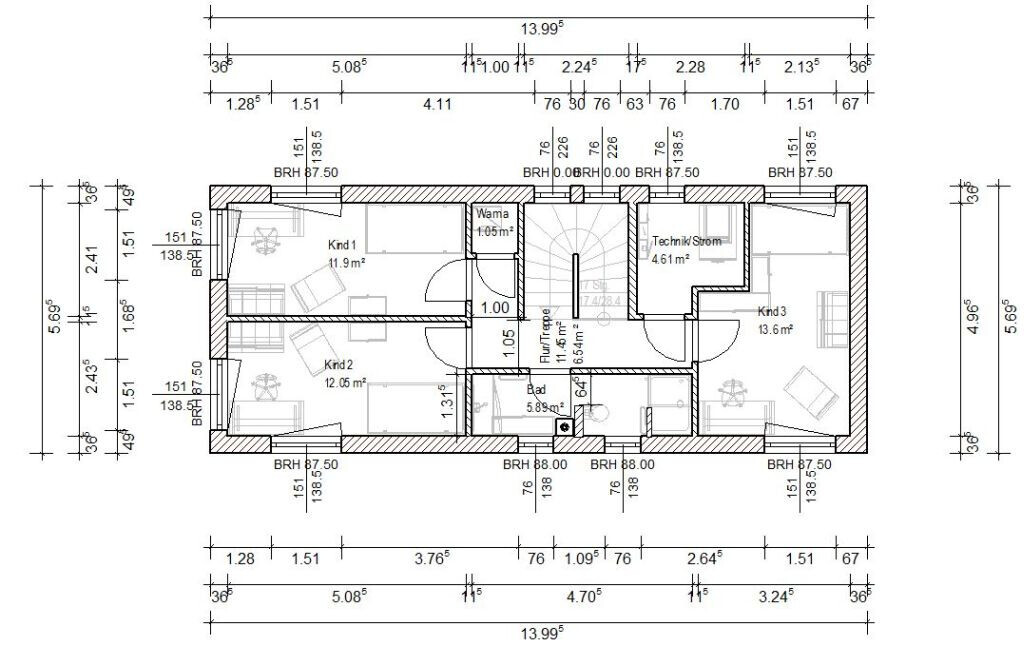

Ich habe vor Jahren mal für ein schmaleres Haus 2 Pläne gemacht. Die Beispiele sind jetzt nur als Anregung gedacht. In diesen ist im EG nur eine kleine Fläche für das Ankommen der externen Anschlüsse, die eigentliche Technik steht dann im OG. Das Raumprogramm entspricht auch nicht so ganz deinem, aber es soll ja nur Vorstellungen vermitteln. Hier wurden auch 2 Vollgeschosse gedacht. Die Innenbreite beträgt sogar nur 5 m. Es ging um eine Familie mit 3 Kindern.
Variante 1 könnte auch mit Kniestock funktionieren
Grundriss eines Wohnhauses mit Wohnzimmer, Küche, Essbereich, Bad und Flur
Grundriss eines Hauses mit 3 Kinderzimmern, Bad, Technik/Strom, Waschküche und Flur.
Variante 2 erfordert im OG Vollgeschoss
Grundriss Erdgeschoss: Wohnen 25.51 m2, Küche 6.29 m2, Bad 5.66 m2, Eltern 14.8 m2.
Grundriss eines rechteckigen Hauses mit 3 Kinderzimmern, Bad, Technik und Flur/Treppe.

Unsere offene Treppe zum DG hat eine Auftrittsbreite von 230 - 260mm (je nach Stufe). Niemals nie würde ich mir diese Auftrittsbreite für die Treppe vom EG ins OG einbauen lassen. Vor zwei Jahren musste ich ein paar Wochen eine Orthese am Fuß tragen. Rauf ging gut, runter musste ich echt aufpassen. Aber gut, es wurde euch schon oft genug gesagt, offensichtlich auch vom Architekten und Treppenbauer. Am Ende müsste ihr damit leben.

Verständlicherweise nervt Dich die wiederholte Benennung aber die Leute reagieren auch darauf, dass Du schon dieses Treppenteil quasi mit vielerlei Argumenten verteidigst, was wiederum zu Kritik führt(e). Freu Dich, die Leute sind aktiv bei Deinem Thema dabei !
Auf der anderen Seite kann es Dir auch verdeutlichen, wie fundamental wichtig dieses Bauteil ist und wie immens nachteilig es sein kann, dabei etwas zu übersehen oder vlt. nicht tiefgründig genug die Dinge bewertet zu haben.
Ich habe mal in einem Neubau eines öffentlichen Gebäudes gearbeitet. Aus dem riesigen Eingangsbereich heraus führte eine 4m breite Treppe ins 1. OG (DIN bei öff. Gebäude sicherlich eingehalten). Diese Treppe wurde von vielen Mitarbeitern nicht genutzt, weil sie schlichtweg zu steil und die Auftrittfläche zu kurz war; es gab ja einen Aufzug.
Kurzum: Die DIN ist wichtig und regelt grundsätzliche Dinge, hinzukommt aber die ganz persönliche DIN-DNA, die mir mein Leben auch dauerhaft komfortabler gestalten kann (zu diesem Zweck baut man ja auch ein Haus). Sie gibt Dir also nicht auch die Sicherheit, dass Dein Leben damit dann komfortabel genug wird. Insofern muss die DIN zwar eingehalten werden, sinnvollerweise können deren Werte aber auch deutlich übererfüllt werden, um für Dich das gewünschte Ergebnis zu erzielen.
Stichwort "ungewünschte, wiederholte Umplanung": Gerade kleine Wohneinheiten bedürfen einem höheren Maß an Planung und Planungsgeschick.

Ich füge mal eine Skizze von uns ein. [Bild]
Das sieht aus wie ein 40-Fuß-Container im Maßstab 2,5 : 1 hochskaliert bzw. erinnert an einen Schaustellerwohnwaggon mit ausziehbarem Erker. Wart Ihr Workation Globetrotter ?
