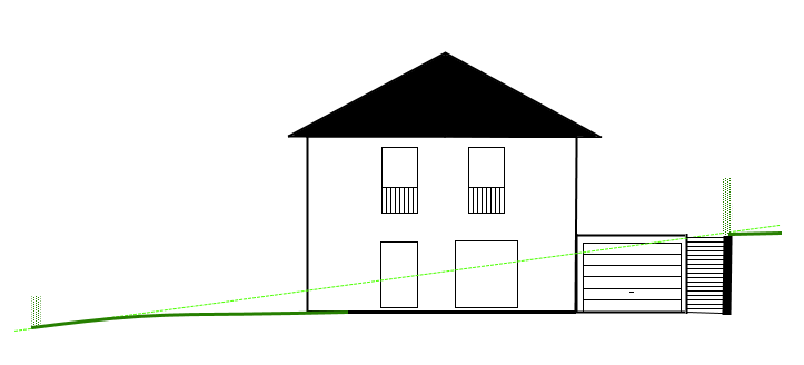

Ok, dann mit Bildern.
Ansicht Ost
hellgrün: natürliches Gelände
dunkelgrün: geplantes Gelände
grün punktiert: Grenze
Hauseingang: die Treppe neben der Garage hoch
Aber hier würde doch die maximale Traufhöhe aufgrund des Gefälles im Gelände vermutlich nur auf der Nordseite und nicht mehr auf der Südseite eingehalten oder? Maximale Firsthöhe heißt allseitig oder nur an der niedrigsten Seite?
Escroda
Aber die Traufhöhe bezieht sich laut "deinem" Bebauungsplan nicht auf die Geländehöhen, sondern auf die Oberkante Fertigfußboden EG, die für dein Grundstück mit maximal 107m ü. NHN festgesetzt ist. Insofern kann Dir die Geländetopographie egal sein. Nur deine EG-Höhe muss feinjustiert werden. Daher muss in meinem Bild die obere Etage zum Erdgeschoss deklariert werden. Ob das durchgeht, weiß ich nicht, erkenne aber im Moment nichts, was dagegen sprechen sollte.

Mir fehlen da natürlich die Erfahrungswerte, aber als Laie würde ich das zumindest kritisch sehen, dass das eigentliche OG zum EG definiert wird.
Beim Serven im Internet habe ich festgestellt, dass es ja auch Stadtvillen gibt, die einen Versatz zwischen EG und OG und quasi zwei Traufen haben.
Heinz von Heiden bietet zum Beispiel so etwas als Stadtvilla "Falkensee" an. Sowas müsste doch möglich sein oder gilt dann die zweite/obere Traufe auch?
