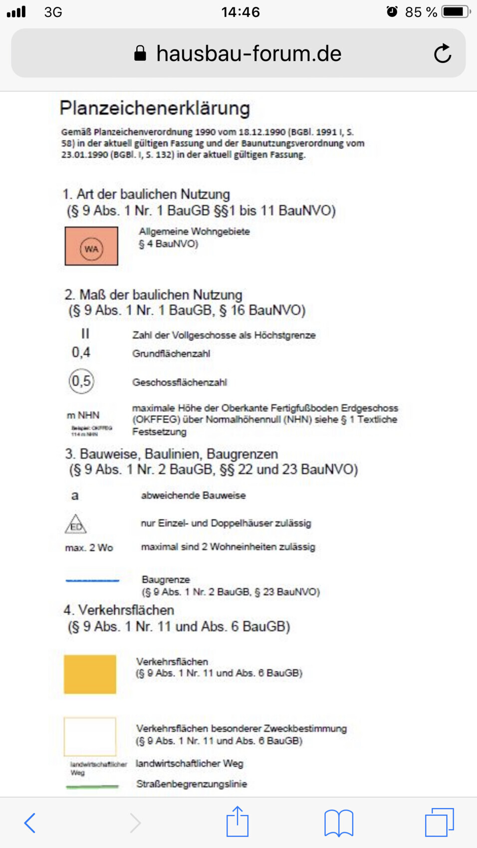

Du solltest den Plan komplett einstellen, also inkl. des zeichnerischen Teils. Sonst besteht immer die Gefahr, dass Dinge aus dem Zusammenhang gerissen werden.
Ich sehe zwar die Erklärung des planerischen Teils, nicht aber den Plan.
Dort sind die Einschränkungen wie Vollgeschosse und Grundflächenzahl genannt.

Weil wie soll ich bei 3,50 m Traufhöhe und Max. 35° Dachneigung überhaupt auf 8,50 m Firsthöhe kommen
Mit Pultdach wird die Höhe spielend erreicht.
Planzeichenklärung-Seite mit Abschn. 1–4: Nutzung, Maß, Bauweise, Verkehrsflächen.
*Klatschaufdiestirn*
So macht es natürlich alles einen Sinn.
Es sind auch keine 2 Vollgeschosse vorgeschrieben, sondern nur die Max. Firsthöhe.
Und bei 0,4 Grundflächenzahl sind die Nebengebäude mit berechnet, dann macht auch 0,5 Geschossflächenzahl Sinn und die Planfestsetzung.

Genau die Frage habe ich mir auch gestellt mit der First- und Traufhöhe, ob das überhaupt von der Geometrie zueinander passt, oder ob das ein Widerspruch in sich ist (2 Vollgeschosse, 3,50 Traufhöhe, 8,5 m Firsthöhe, Pult-, Walm- und Satteldach mit Dachneigung 28-35°).
Möglicherweise gehst Du von der Fehldeutung aus, mit Vollgeschossen wären nur Geradwandgeschosse gemeint - das kann aber auch Schrägdachgeschosse mit mehr als 2/3 bzw. 3/4 der "Vergleichsfläche" des darunterliegenden Geschosses meinen.
