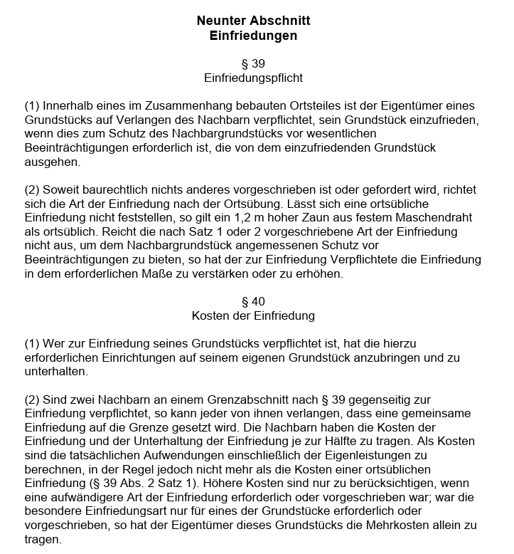

Ist denn 2m Höhe in RLP zulässig für Terrassenabtrennung?
Guckst Du Nachbarschaftsrecht und Gesetz ;). Oder Bebauungsplan. Oder Satzung der Stadt.
Gesetzestext: Neunter Abschnitt Einfriedungen; §39 Einfriedungspflicht, §40 Kosten.
