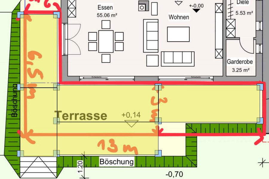

ᐅ Terrasse an Hanglage auf Stelzen - Holz oder Stahl besser?

Knallkörper04.06.18 12:13
Solche Tragwerke werden meist über einen Kilopreis-Ansatz kalkuliert. Ein HEA100-Träger wiegt ca. 17 kg/m und ein Kilo kostet rund 2,50 Euro netto (inklusive Statik, Lieferung, Montage). So kannst du dir das Pi mal Daumen ausrechnen.
Zaba1204.06.18 12:29
Knallkörper schrieb:
Für eine Stahlkonstruktion aus verzinkten HEA würde ich ca. 7.500 Euro schätzen. 45 Meter HEA100-Träger habe ich dafür angenommen. Reine Materialkosten ca. 2.500 Euro, der geht für Statik, Montage, Lieferung, Korrosionsschutz darauf. Dann kommen der Schuppen oder das Carport und die Fundamentarbeiten noch dazu.
Aus Holz würde ich sowas nicht bauen, der Pflegeaufwand wäre mir zu hoch.
Nach deiner Berechnung bin ich auch ungefähr auf den Materialpreis gekommen. Fehlen dann nur noch die Holzdielen, Statik, Montage, Lieferung, Korrosionsschutz, Geländer und der Phantasieausschlag des Auftragnehmers. Dh. wir könnten unter 20k€ ohne Carport kalkulieren? Wobei kalkulieren untertrieben ist, da das Darlehen ja schon fix ist
11ant04.06.18 13:34
Zaba12 schrieb:
Meiner Meinung nach wird dies Konstruktion am günstigsten
Ich skizziere mal dagegen, wie ich mir die Stützen und Felder denke:
Grundrissplan zeigt Terrasse neben Wohn- und Essbereich mit Gartenbereich
Zaba1204.06.18 13:56
Sollen die blauen Klötzchen die Stahlstützen sein? Wenn ja dann könnten die L-Steine am Carport als Stützen/ Träger „missbraucht“ werden, oder?
Die Idee hat auch was bzw. wäre fast die „alte Terrassengröße“.
11ant04.06.18 14:41
Ja.
Oder.
Das auf zweierlei Technik zu gründen, hinkt.
Zaba1204.06.18 14:48
Warum? Man könnte sich zumindest die 2 Stützen am Carport sparen. Nicht mehr und nicht weniger. Die Querträger würde man ja weiterhin benötigen.
