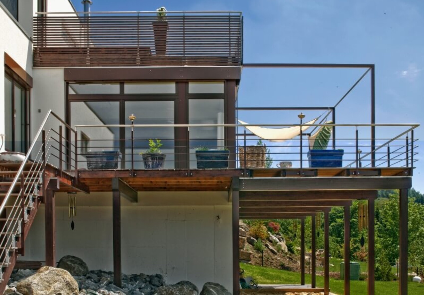

Mir würde sowas vorschweben nur ohne die seitliche Treppe. Habe ab keine Ahnung was sowas kostet.
Moderne mehrstöckige Terrasse eines Hauses mit Metallgeländer, Pflanzkübeln und Hängematte
So hatte ich das schon verstanden, und meinte: am sinnvollsten sei wohl, das mit dem Carport zusammen zu konzipieren (und zu konstruieren, also materialgleich).
Dazu sagte ich (aus der ca. vier Jahre alten Erinnerung, was ein alter Arbeitgeber von mir in Aluminium dafür aufgerufen hätte) nach heutigen Tarifen 40kEUR oder ein bißchen darüber.

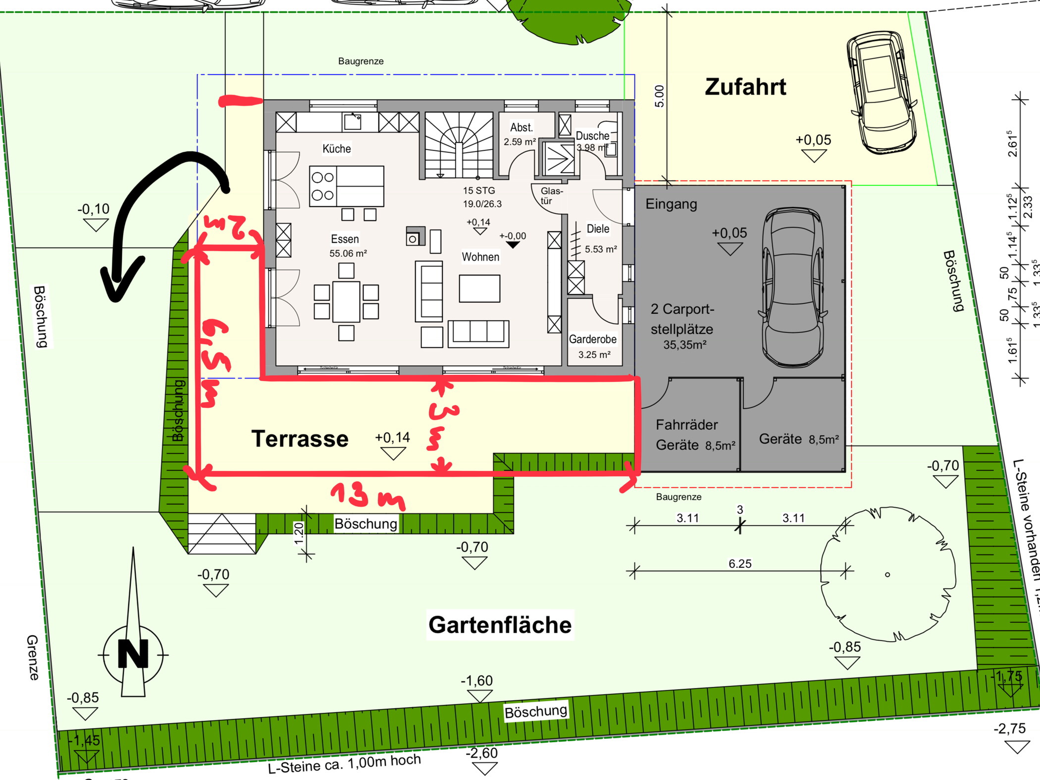

Ich habe mit meinem Architekten gerade telefoniert. Zumindest sind wir einer Meinung, das so eine Art Terrassenkonstruktion jetzt der sinnvollste Weg ist und wir nicht noch mehr und höhere L-Steine verbauen werden. Er ist aber der Meinung dass das Carport und der Geräteraum nicht in der Terrassenkonstruktion mit aufgehen sollen, da dies einfach dann auch zu teuer wird. Meiner Meinung nach wird dies Konstruktion am günstigsten (wie oben nur ohne Treppe). Das Carport wird dann aber teilweise mit 2,5m L-Steinen abgefangen werden müssen. Wie lang wäre dann noch zu klären. Siehe Screenshot. 3m sollten für einen Gartentisch (quer) mit Stühlen wohl reichen.
Ich habe am 12.6. einen Termin beim Metallbauer und werde mal vorfühlen was diese Idee so kosten wird.
