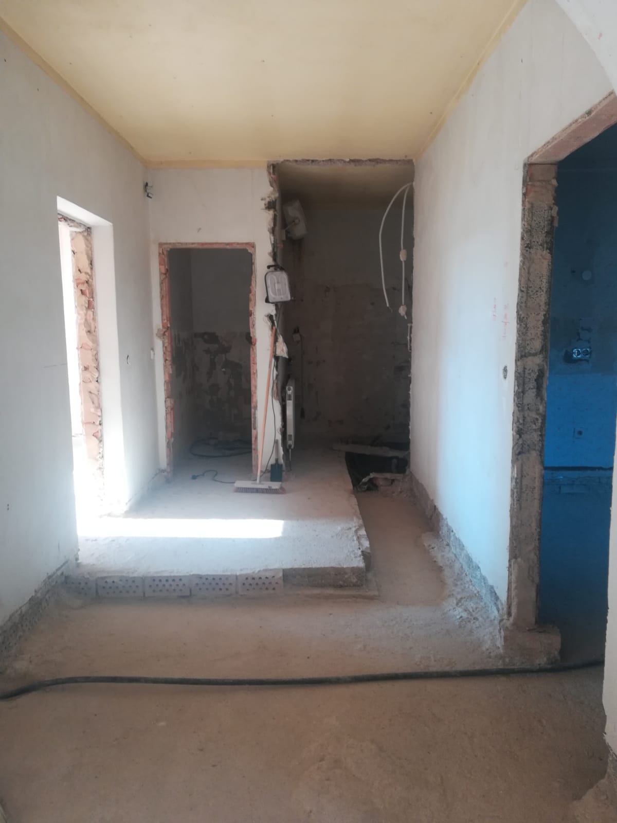

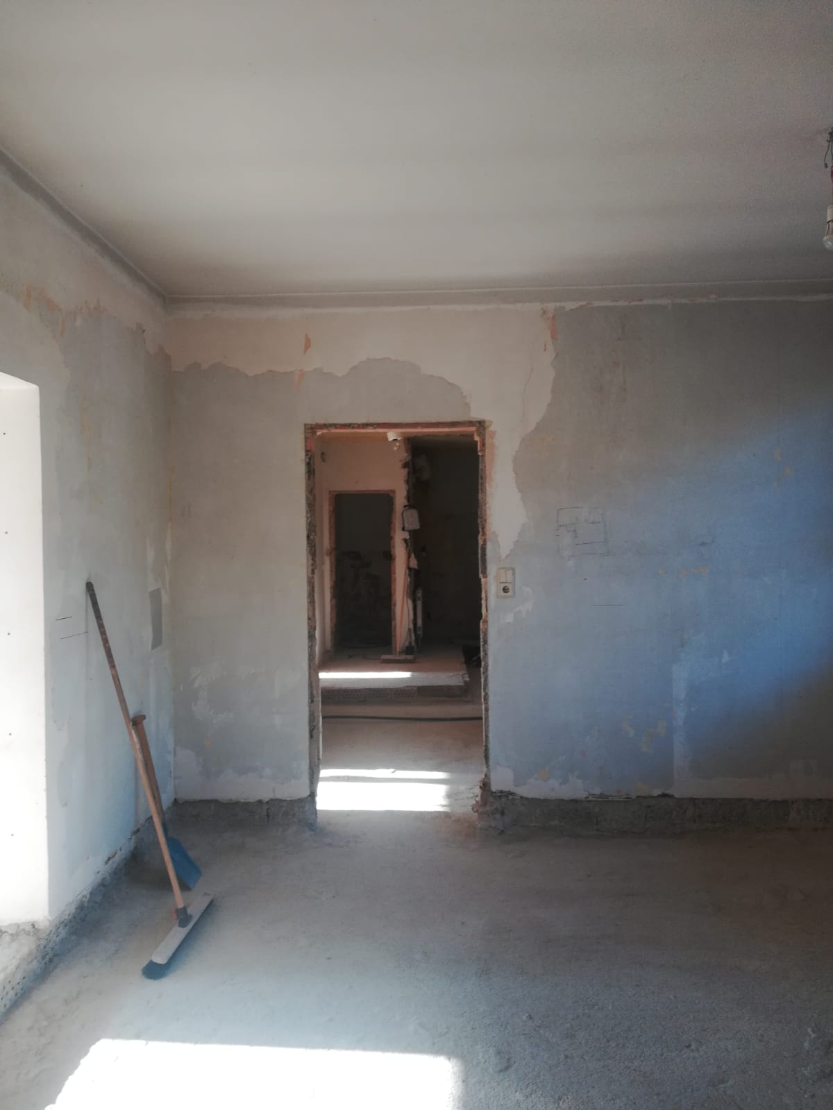

Hier mal ein Bild, wo man gut den Übergang von unterkellert (hoher Fußboden) zu nicht unterkellert sieht. Die kleineren Unebenheiten können wir noch wegstemmen. Die Estrichfirma spricht immer von Styroporgranulat, Wärmeleitfähigkeit 0,043 W/mK.

Da sind unterschiedliche Setzungen vorprogrammiert. Im Bereich der Uebergaenge unbedingt eine Matte in den Estrich einlegen sonst gibt es irgendwann Risse.
Alternativ in dem Bereich der Uebergaenge eine Fuge vorsehen.
Nicht nur die Dämmung ist wichtig. Z.B. wuerde ich Anhydrit Estrich empfehlen der hat eine hohe Biege- und Zugfestigkeit. Ausserdem benoetigt der eine kuerzere Trockenzeit.

Was für eine Matte wäre das? Liegt die dann bei z.B. 7cm Estrichdicke sozusagen auf halber Höhe im Estrich?
Guter Hinweis mit dem Anhydrit, danke.

Mal ne ganz blöde Frage. Ich seh auf den Bildern ja nicht genau, wie es jeweils nebenan weitergeht.
Könntest Du nicht diesen erhöhten Bereich komplett rausnehmen, damit Du Beides auf dem unterem Nieveau hast.
Sieht auf dem Bild aus als seien es Lochziegel o.ä. auf dem Boden....
