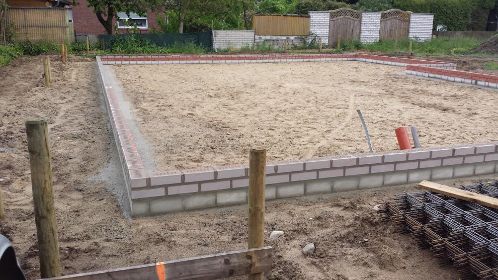

In der Statik heißt es "Alle Streifenfundamente erhalten eine Ringbewehrung von 2ø10 oben und unten, verlegt, falls nicht woanders höher bemessen."
Sorry, ich habe eben nicht richtig gelesen und Ringbalken im Sinn
Wenn die Ausführung vom Plan abweicht, muß es eine Erklärung dafür geben; diese liefert in aller Regel der Statiker.
Was die gebrauchten Materialien betrifft, sehe ich weiterhin nicht das große Problem, solange sie einsatzfähig sind. Ich bin halt ein Fan von Kreisläufen Auch wüßte ich nicht, weshalb Du Angst haben müßtest, daß nur noch Gebrauchtes zum Einsatz kommen wird. Ich sehe aber sehr wohl die Notwendigkeit für Dich persönlich, einen Sachverständigen hinzuzuziehen. Das er dann ganz nebenbei noch Deinen Bau begleitet, ist der Zuckerguß obenauf

Flächig verklebt wird eine Perimeterdämmung nur bei drückendem Wasser - dann müssen auch die Fugen versiegelt werden. Das macht man dann aber mit einer Bitumen-Dickbeschichtung.
Bauschaum ist zwar nicht wasserlöslich, aber eben auch nicht wasserdicht .
Punktuell wird die Dämmung nur geklebt, wenn man kein drückendes Wasser hat - das war bei uns der Fall, da haben wir dann ein paar Batzen auf die Platten geschmissen und dran an die Wand.
Ob überhaupt bei einer Bodenplatte-Dämmung geklebt wird, weiß ich leider nicht - ich meine, dass dann mit einer PE-Folie gearbeitet wird.

Statiker angerufen, der meinte das ist in Ordnung mit dem Stahlfaserbeton bzw. sogar tendenziell höherwertiger. Das sei auch kein Fundament, sondern die Frostschürze.
Bausachverständibe ist nicht erreichbar.
Heute wurde ein Kranz auf der Schürze gemauert. In dem Kranz sollen besagte Platten gelegt werden.
Fundamentbau: Sandboden, umlaufende Ziegelmauer, Pfeiler, Stahlbewehrung sichtbar.
Legurit
Grad mit dem BU telefoniert - er meinte, wenn uns die Platten zu sehr Bauchschmerzen bereiten würde er sie sonst auch gegen neue tauschen
Grad auch noch ein wenig mit dem Maurer geredet, der den ganz mit Dichtschlämmen beschmiert hat - das klang auch vernünftig.

Sind nicht meine Platten Wurden in Teilen für die Perimeterdämmung (zwischen Bodenplatte und Klinker) verwendet, in Teilen abgeholt.
Der Sockel wurde nun auch noch mit Bitumen bestrichen, sieht soweit alles okay aus.
