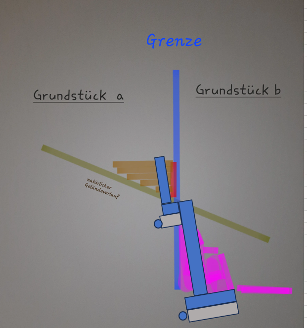

Abgesehen davon wird es preiswerter, wenn der Tiefbauer mit seinem schweren Krempel nur einmal anrücken muss und man sich die Abstützung 50/50 teilt. Das ist trotz Verhältnis (1m / 2m) auch insofern fair, als dass dein Nachbar wesentlich mehr Aufwand treiben muss, wenn dein 1m da noch oben drauf kommt.
Aber wie gesagt, es wird abgrundtief hässlichen aussehen... vielleicht wird es erträglicher, wenn mans mit Humor nimmt und die Mauer mit "Die Mauer muss weg" und ähnlichen Sprüchen verziert...
... besser wäre ein Stufengarten auf beiden Seiten der Grenze, auch wegen der Regenwasserhaltung.
mayglow
mayglow
besser wäre ein Stufengarten auf beiden Seiten der Grenze.
Da bisher ja gesagt wurde "wir setzen da keine 3m Mauer hin" und die Grafik auf Seite 3 zumindest eine Abstufung auf Nachbar's Seite andeutet, könnte ich mir vorstellen, dass der Nachbar da zumindest 1-2 Stufen in irgend ner Form einplant. Aber das weiß ja keiner genau
hanghaus2023

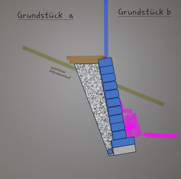

Das würde ungefähr so ausschauen.
Diagramm: blaue Grenzlinie trennt Grundstück a (links) und Grundstück b (rechts) mit Geländeverlauf.
B sollte zuerst bauen. Dabei berücksichtigen, das A noch seine Last in die SM von B eintragen will.
Ist das Gelände wirklich so steil?
Ich frag nochmal, sind so extreme Geländemodellierungen an der Grenze bei Euch erlaubt? Habt Ihr schon einen Bauantrag gestellt?
Wenn A zuerst baut, kann B nur noch mit erheblichen Mehraufwendungen bauen.
Kosten A 15k Kosten B 45k. Aber nur wenn B zuerst baut.
