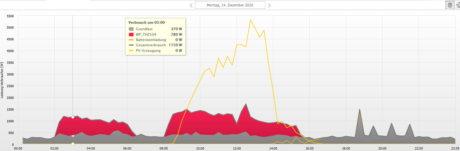

so sah mein 14.12.2020 aus (SMA Portal - Anlagenverbraucher) [rot = Leistungsaufnahme Tecalor THZ 504] [gelb = Photovoltaik Erzeugung]
Energiemonitor: Zeitverlauf von Grundlast, Verbrauch, PV-Erzeugung und Batterie über den Tag.

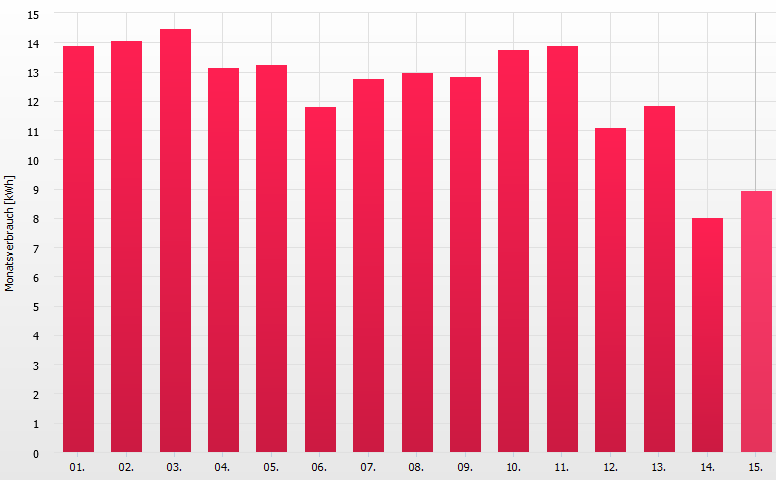

Mein Dezember bisher (tecalor THZ 504): man sieht gut, ab wann es wärmer als 0°C hatte ... 🙂
Balkendiagramm mit roten Balken, zeigt Monatsverbrauch in kWh (Monate 01–15).
