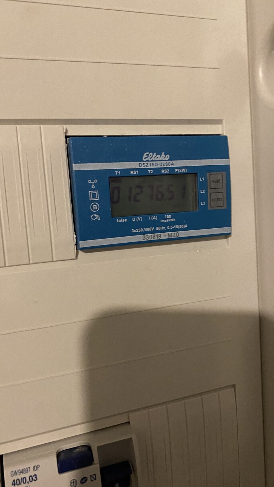

halmi16.12.20 12:10
Das was du da siehst zeigt den kompletten Verbrauch vom Haus an, das hat direkt nichts mit der Wärmepumpe zu tun. Da hab ich einen separaten Zähler.
Blauer Eltako-Drehstromzähler DSZ15D-3x80A in einer Wandverkleidung.

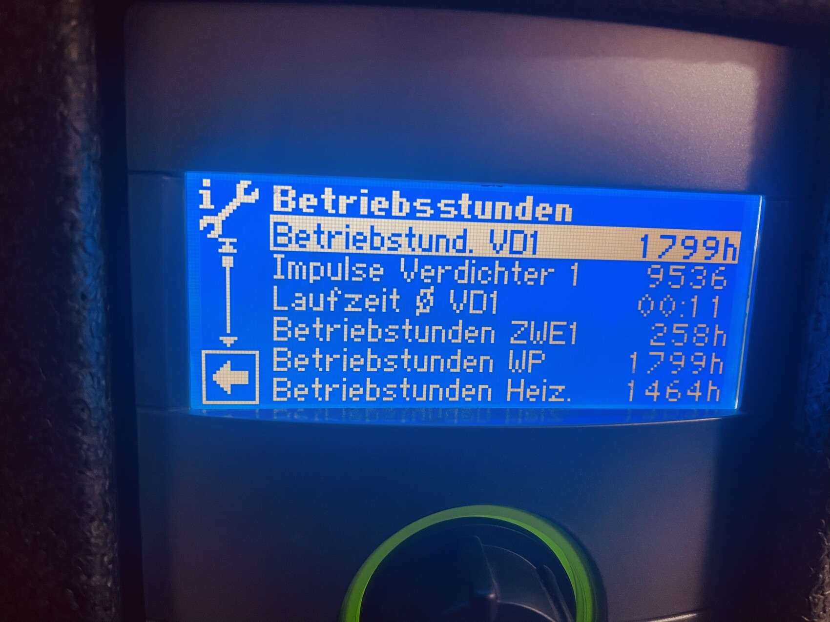

Zaba1216.12.20 12:20
Schade. Ich habe vermutet, das auch der Netzverbrauch also wie bei mir auch angezeigt wird.
Denn ich vermute das ich meine Wärmepumpe optimieren muss. Die Verdichterimpulse kommen mir gefühlt zu oft pro Stunde vor. Knapp 10k für 1,5 Jahre ist mit ohne Ahnung zu haben doch zu viel.
Blaues Display eines Maschinenbedienfeldes mit Betriebsstunden (VD1, ZWE1, Heiz) und Laufzeitangaben.
