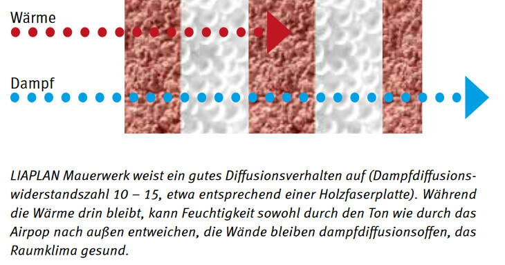

Tonziegel haben einen Dampfdiffusionswert, und damit entstehen dampfdiffusionsoffene Häuser, schon seit mehreren Jahrhunderten, das hat nichts mit luftdicht zu tun
Du sagst es. Schon seit Jahrhunderten werden ahnungslose Bauherren hinters Licht geführt.
MayrCh
06.10.20 19:53
Schieß mal los, wieviel von was kann in welcher Zeit da denn so "rumdiffundieren"?

Nida35a schrieb:
das heißt im Umkehrschluss,
dichte Häuser mit Kontrollierte-Wohnraumlüftung,
oder diffusionsoffene Häuser ohne Kontrollierte-Wohnraumlüftung,
wir haben Tor 2 gewählt
was soll bitte ein diffusionsoffenes Haus sein? und bei Diffusion denke ich an Wasserdampf, nicht an Luftaustausch. Nur Luftaustausch verhindert, dass es schimmelt. Laut Energieeinsparverordnung muss dein Haus aber luftdicht gebaut sein, somit fällt das raus.
Fakt ist: ein gut gebautes Haus braucht keine Kontrollierte-Wohnraumlüftung, wenn manuell richtig gelüftet wird. Das stimmt auch heute noch so. Aber der Komfort, vor allem im Winter ist enorm. Und nachts wenn ich schlafe, dann kann ich nicht lüften. Ebenso kann ich nicht lüften, wenn ich in Urlaub fahre oder im Büro sitze. Aber ich will auch wenn ich zuhause bin, nicht ständig Fenster öffnen, vor allem nicht im Winter.
Im Sommer erweist sich eine Kontrollierte-Wohnraumlüftung als nutzlos, die Erfahrung musste ich schon machen. Aber wir haben in Deutschland nur 3-4 Monate Sommer. Rest des Jahres vergötter ich diese simple Maschine.

Querschnitt LIAPLAN-Mauerwerk: rote Wärmepfade innen, blaue Dampfpfade nach außen.
