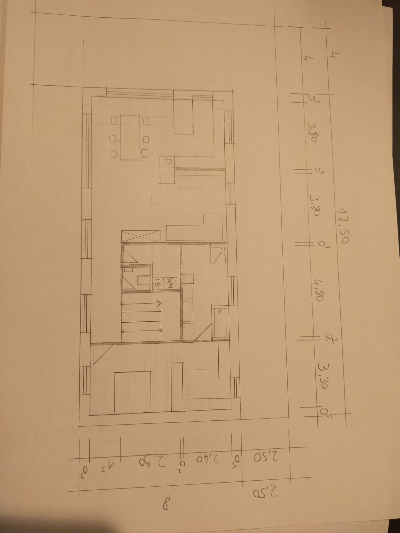

Meine Frau (23) und ich (27) haben vor einiger Zeit ein Grundstück erworben, das in den nächsten Jahren bebaut werden soll.
Wir haben derzeit keine Kinder, das Thema ist aufgrund unseres jungen Alters noch offen, wir möchten gerne zwei Kinderzimmer mit einplanen.
Das Grundstück hat als besondere Herausforderung, dass es an einem Steilhang gelegen ist. Länge an der Baulinie sind 34m und Tiefe in der Mitte ca. 36m. Auf die gesamte Tiefe gesehen steigt es etwa 12m an. Parallel zur Baulinie liegt die Straße in etwa 6m Abstand. Es gibt keinen Bebauungsplan, die Baulinie muss angebaut werden, die Nachbargebäude sind Einfamilienhaus und Mehrfamilienhaus mit verschiedenen Firstrichtungen. Der untere Grundstücksteil (in dem gebaut werden soll) ist etwas flacher als der obere Teil.
Der Untergrund ist teils Fels (BK6) weshalb meine Idee war nur einen Halbkeller auszuführen. Der Eingriff in den Hang soll möglichst gering gehalten werden, deshalb habe ich mir einen schmalen langen Baukörper vorgestellt. Die Erste Skizze ist bei 7,5*14,5m gelandet.
Garage oder Carport ist nicht geplant, bei einem Halbkeller wie in meiner Skizze könnte ich mir auch vorstellen den "Hobby" Teil als Carport zu nutzen mit entsprechendem Vordach.
Nach Osten hin kommt das Tal, Aussicht ist ganz in Ordnung, deshalb ist da das Sitzfenster eingeplant in meiner Skizze.
Nach Süden kömmen Bäume und Büsche, da ist der Ortsrand und keine weitere Bebauung.
Es folgt der ausgefüllte Fragebogen

Was gefällt nicht? Bei der Anordnung der Treppe und dem Kniestock wird eine Gaube benötigt, verutlich wäre es einfacher und günstiger den Kniestock zu erhöhen auf normale Wandhöhe und das Dach flacher zu machen.
Eine Alternative die ich mir auch noch vorstellen könnte wäre das DG komplett wegzulassen und im UG 2 Kinderzimmer einzubauen.
Preisschätzung lt Architekt/Planer: -
Persönliches Preislimit fürs Haus, inkl Ausstattung: schwieriges Thema, soll nicht unbedingt Teil der Diskussion hier sein. Ich bin selbst Zimmerermeister und werde viel in EL machen (Holzrahmenbau komplett mit Strohdämmung, Dach, Fenstermontage, Trockenbau, Lehmputz innen, Heizung-Sanitär-Elektro zum Teil, Fassade, Außenanlage) dass das entsprechend Zeit braucht ist mir bewusst, wir haben keinen Zeitdruck und Erfahrung in dem Bereich.
favorisierte Heiztechnik: Luft-Wasser-Wärmepumpe mit Fußbodenheizung, Photovoltaik
-könnt Ihr verzichten: wir benötigen nicht sehr viel Platz, es soll bequem nutzbar sein, gerade die Verkehrswege und Türen im Bezug auf das Alter.
-könnt Ihr nicht verzichten:

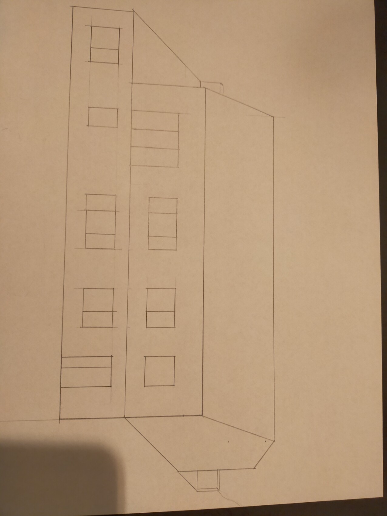

Das DG gefällt mir gar nicht, hier muss entweder die Treppe geändert werden oder der Kniestock erhöht werden auf 2m. im EG und UG gefällt mir die Treppe so ganz gut.
Der Lageplan zeigt die Nachbarbebauung und die Steilheit an. Die eingezeichnete Planung wurde nicht umgesetzt.
Bei der Skizze handelt es sich um erste Ideen, das kann komplett über den Haufen geworfen werden. Zur Nordseite hin sollen keine oder kaum Fenster eingeplant werden. Zum einen steht das Nachbarhaus knapp an der Grenze und zum anderen aus energetischen Gesichtspunkten.
Bitte entschuldigt die schlechte Qualität des Lageplans, ich kann nächste Woche ein Blanko ohne die alte Planung erstellen lassen.
Ich freue mich auf alle Anregungen und kritischen Hinweise.

So, wie es aussieht, würde ich wohl auch ein UG planen in L-Form, also ähnlich, wie jetzt mit Carport eingezeichnet. Aber kein Carport, sondern Wohnfläche.
Und auf den hinteren Stück, wie jetzt auch geplant, ein Geschoss mit Dach. UG mit Lichtschacht an den Seiten ausführen und geschickt die Räume anordnen.
Und ja: das Haus ist nicht familiengerecht. Ich finde es nicht schlimm, wenn man gedanklich erstmal so anfängt. Ihr müsst Euch ja herantasten.
Der Luftraum zB überträgt den Schall vom EG, der Zweisitzer nimmt keine Familie zum TV schauen auf, so auch der ganze Raum nicht. Einzelne Familienmitglieder haben keinen Rückzug, außer dem Schlafbereich. Kleinkinder können nachts nicht versorgt werden. Teenager laufen durch den Chillbereich der Eltern. Usw.

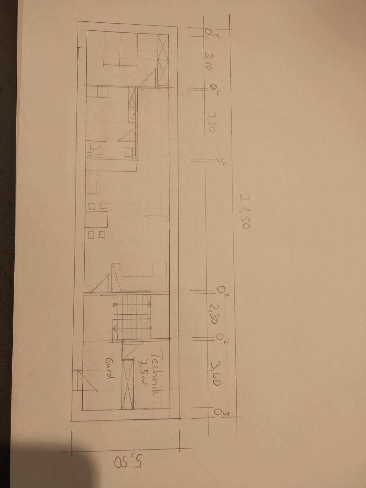

Ich würde gerne beim Halbkeller bleiben. Die Erdarbeiten sind ein großer Kostentreiber, die möchte ich gering halten und lieber mit dem Hang arbeiten.
Keller als Wohnraum ist schon sinnvoll und dafür das DG weglassen. Im UG könnten die Kinderzimmer Platz finden. Langfristig könnte da eine eigenständige Wohneinheit entstehen falls jemand von den Eltern Pflege braucht.
Ich habe ins UG Mal einen Grundriss eingezeichnet. Das UG würde ich weiter raus ziehen als das EG. Das stellt dann den Unterbau für die Terrasse im Süden dar.
Das EG ist auch gewachsen von den Abmessungen her auf 8x17,50. Das UG auf 5,5x 21,50

Das hast Du wieder ganz ordentlich gemacht. Nur in ungefähren Maßen zu denken, und die Wände im Zweifel pauschal mal tragend zu vermuten, ist schon sehr gut. Zwischen Schlafzimmer und Bad der Einliegerwohnung hast Du noch nicht bedacht, daß da eine Außenwand drübersteht, da mußt Du mit dickerem bzw. einer Stütze, einem Unterzug o. dergl. rechnen. Aus meiner Sicht langt das aber nun auch schon, um das für Dich als Vergleich im Hinterkopf zu haben, wenn Ihr zu einem Architekten geht (aber ohne dem das zu zeigen - wartet erst ab, welchen Entwurf er mit Euch entwickelt).
Ich vermute ihr müsst Höhe gewinnen, da es ein wirklich steiler Westhang ist und ihr sonst im ewigen Schatten lebt. Ich melde daher Bedenken wegen der Lichtsituation an, und plädiere doch für den Entwurf aus dem ersten Post. Also Nutzkeller als Eingangsbereich und Sockelgeschoss; darauf dann zwei Wohngeschosse. Das DG würde ich auch eher mit hohem Kniestock und flachem Dach ausführen um Fenster, v.a. in die westliche Traufseite zu bekommen. Verschatten die Bäume & Büsche im Süden zusätzlich, oder sind die eher flach und licht?
Den Keller könntet ihr 1-1,5m zur Strasse hin vorziehen. Das könnte die Kellerkosten weiter reduzieren und würde das eigentliche Wohngebäude weniger wuchtig wirken lassen. Ob das über die ganze Front, oder nur den südlichen Teil erfolgt, hängt dabei von Eingang, Stellplätzen, ab. Um die Treppe auch ohne Gaube nutzbar zu machen, könnte man auch das DG in gleichem Maße überkragen lassen, was allerdings die offensichtlich erwünschte klare Kubatur tangiert (und bei einem höheren Kniestock ja auch nicht mehr nötig wäre). Im DG würde ich den Luftraum in jedem Fall zugunsten eines Zimmers weglassen. Dorthin könnte man den Wohnbereich verlegen um auch das EG großzügiger zu machen.
Noch eine Idee wäre es, das Dach 2-2,5m zu verlängern um eine Loggia im DG, sowie einen überdachten Bereich im EG zu bekommen.
Noch zwei Bitten: kannst Du den Höhenplan in einer etwas lesbareren Form einstellen? Und hast Du einen Plan, bzw kannst Du schildern wie das Gelände im weiteren Umkreis (ca 500m) verläuft?

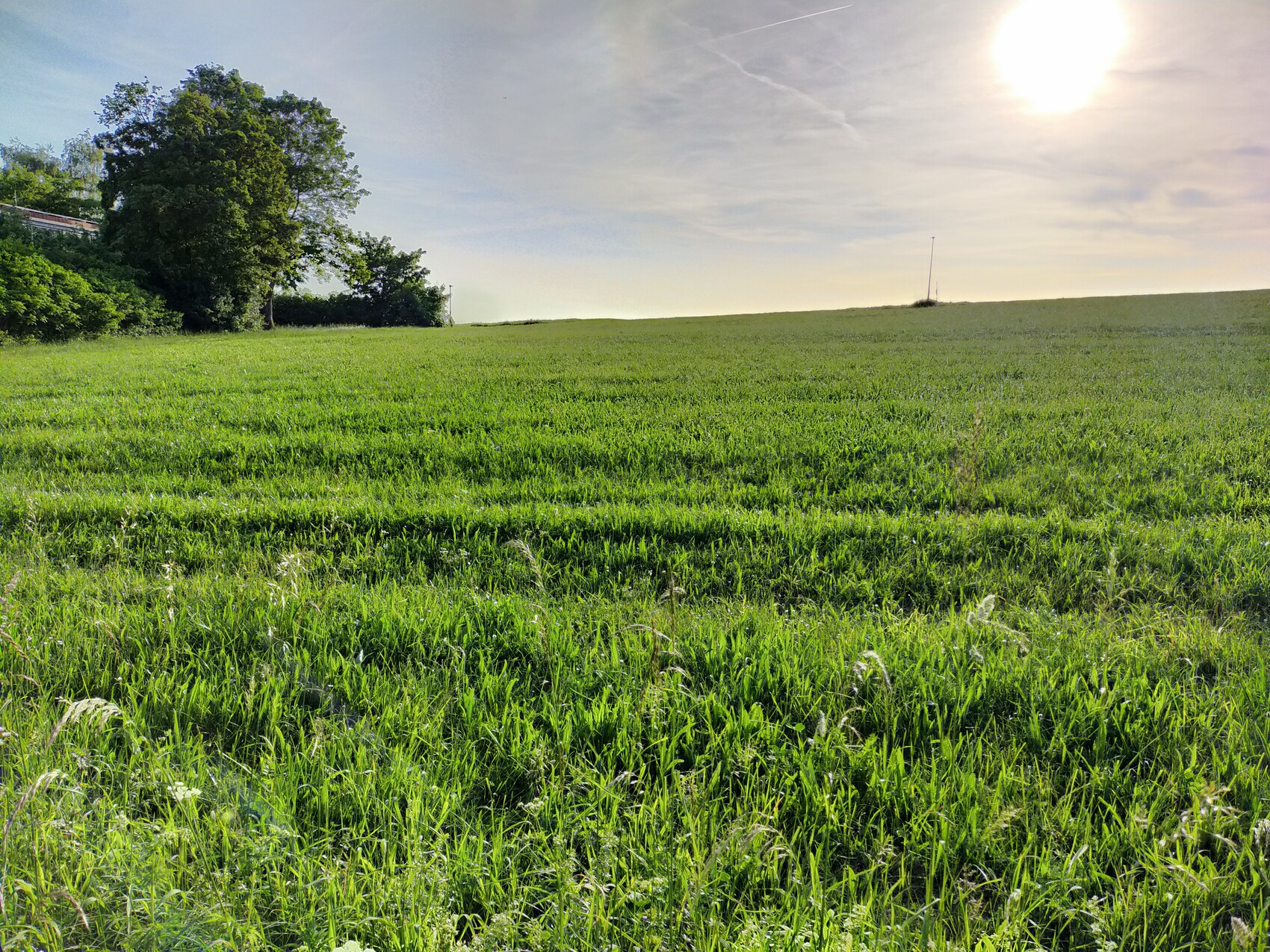

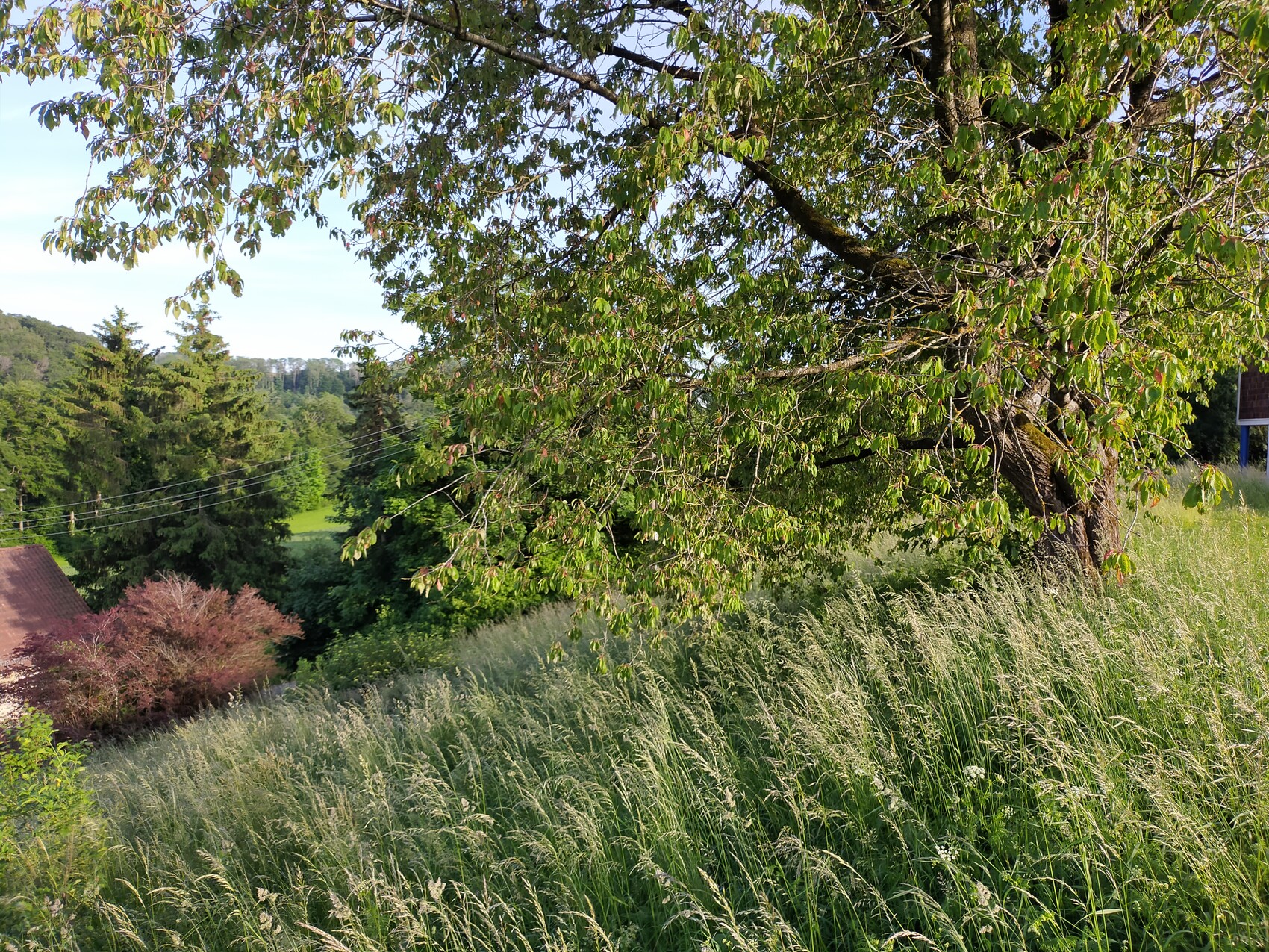

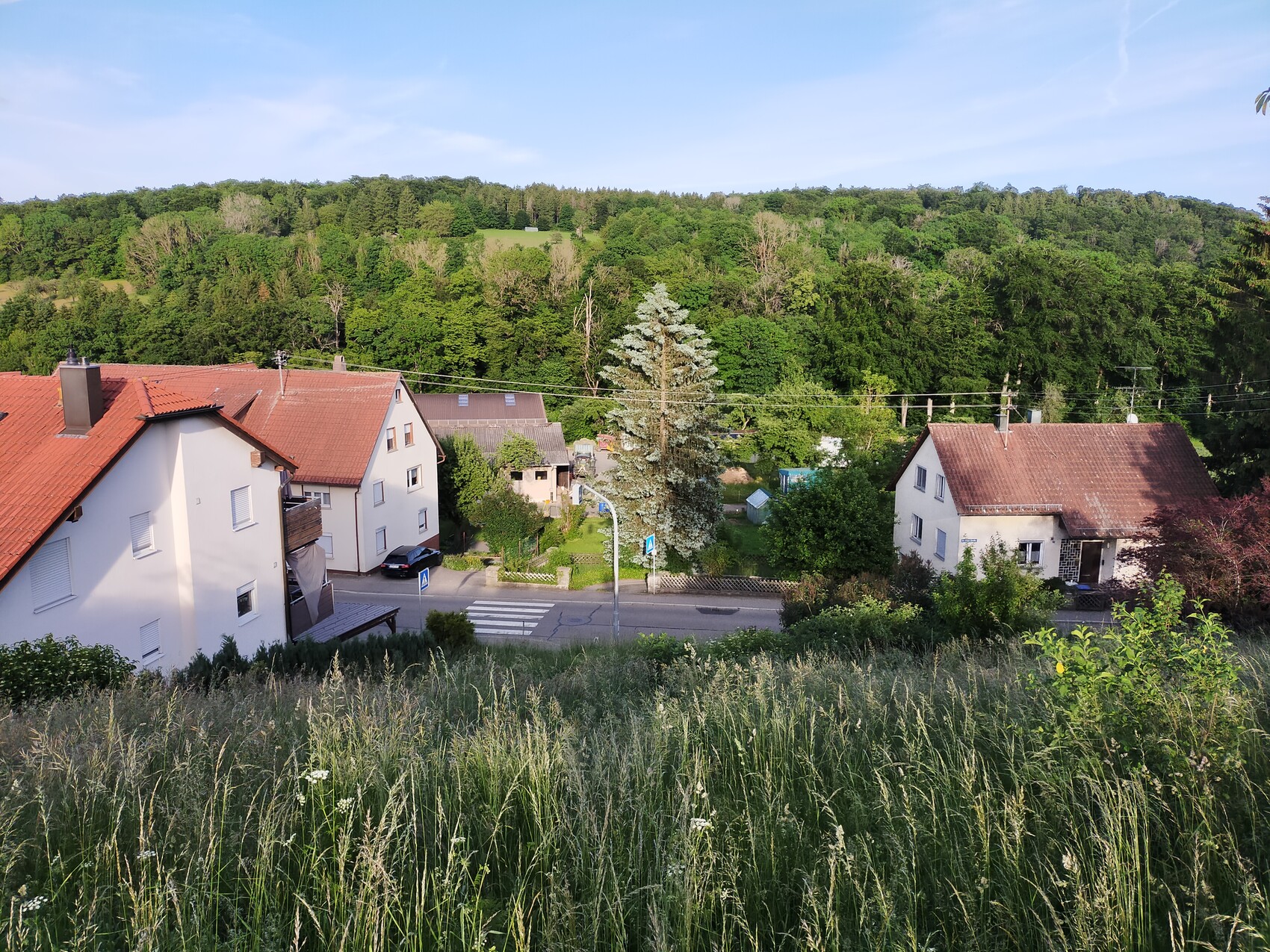

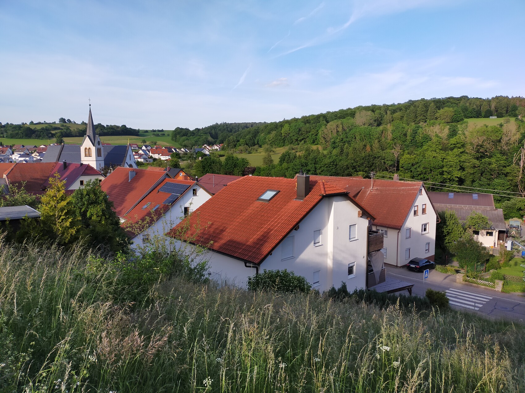

Hier habe ich Bilder wie die verschiedenen Himmelsrichtungen aussehen am Grundstück. Beim fotografieren stand ich allerdings am oberen Rand des Grundstücks, anhand der Nachbarbebauung im Norden erkennt man allerdings die Steilheit. Wobei der Baukörper wie schon auf dem Lageplan ersichtlich sehr steil ist.
Nordseite
Feld im Westen (wie gesagt am oberen Grundstücksrand fotografiert)
Süden
Osten
Ich hoffe das mit den Bildern geht so in Ordnung?
