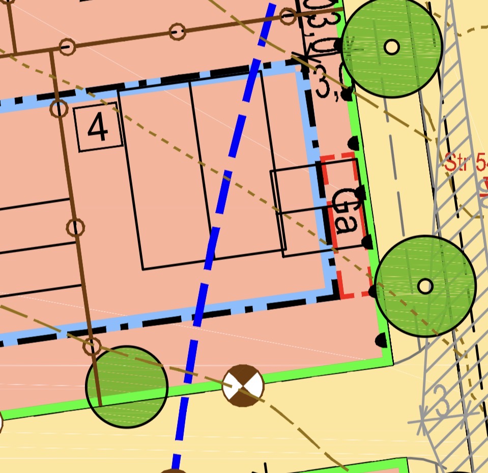

Hallo Zusammen,
wir haben uns im Westen von München, ungefähr Mitte zwischen München und Augsburg ein Grundstück reserviert auf das wir ein Einfamilienhaus bauen wollen. Nach dem Grundstück habe ich etwa 650 bis 700k zur Verfügung. Das Haus soll etwa 170 m2 groß werden - verteilt auf 6 Zimmer. Der Keller muss als weisse Wanne ausgeführt werden. Wir sind fünf Personen - meiner Meinung geht es nicht ohne Keller. In den Keller soll auch ein Hobbyraum, damit die Kinder mit ihren Freunden zocken können und nicht das Wohnzimmer belagern. Die 1. Etage würde ich gerne als Einliegerwohnung umsetzen, um sie zu vermieten wenn die Kinder aus dem Haus sind. Fertiggarage / notfalls Carport.
Der Bebauungsplan sagt wir können wie folgt bauen:
Variante S
Traufseitige Aussenwandhöhe Max 4,3m (Überschreitung Zwerchgiebel max 1,6m)
Firsthöhe Max 8,8m
Steiles Dach E+D
Kniestock nicht angebeben (1,40m sollten es mindestens sein)
oder
Variante F
Traufseitige Aussenwandhöhe Max 5,5m - 6,3m
Firsthöhe Max 8,8m
Flach geneigtes Dach E+1
Ich würde erstmal schlüsselfertig planen, wenn ich dann letztendlich selbst Hand anlege spare ich mir dann vielleicht etwas. Mindestens KfW 55 Standard, evtl. wenn möglich auch KfW 40. Fertig- oder Massivhaus ist noch offen. Heizung als Wärmepumpe.
Luxus:
- Solaranlage vollflächig auf dem Dach vorbereitet, Einkauf und Montage der Platten später selbst. Dazu Akku.
- Lüftungsanlage - notfalls auch dezentral, wenn es Geld spart.
Jetzt meine Frage an euch. Ist dieses Projekt für 700k inkl. Baunebenkosten umsetzbar? Der Bebauungsplan liefert ein Bodengutachten, die Straße ist erschlossen.
Viele Grüße
Ben

Die Frage kannst du dir nur selber beantworten indem es einen Haus Plan gibt und ein Angebot vom GU und Tiefbauer.
Aber um nicht zu falsche Erwartungen zu haben funktioniert folgende Annäherung ganz gut:
Nebenkosten und Photovoltaik: 100tsd
Keller: 100tsd
Haus: 3500 pro qm
Dann haste aber keinerlei Schnickschnack im Haus- eher Standard gerade in M.
Wenn ichs ausrechnen bleiben dir 140qm. Jetzt weiss ich nicht wie viele Menschen darin wohnen sollen.
Aber falls du das Budget nicht erweitern kannst wäre das erste das ich streichen würde der Keller und dafür auf überirdische qm setzen (ich mag aber auch keine Keller, im Sinne von Hobbyraum und Lagerfläche unter der Erde).
Zum Spielen mit friends haben meine Kids ihre Zimmer, den Garten und ausserdem ja eh das ganze Umfeld mit Bolzi und so - wer mag da im Keller hocken.

Der als Hobbyraum ausgebaute Kellerraum spricht dafür, dass der Keller in die thermische Hülle muss. Dann explodieren direkt die Kosten (Dämmung, Heizung, Elektrik, Wand- und Bodenbeläge, vielleicht noch ein WC usw.) und der Keller wird pro qm nicht so viel günstiger wie der oberirdische Bau (die Kosten Aushub & Co. kommen nämlich auch noch on top). Und das dann auch noch in einer Grundstück. teuren Münchener Region. Dann noch das OG als Einliegerwohnung = Treppenhaus so planen, dass es ein Zweifamilienhaus ist, Bäder oben und unten vollständig, Elektrik ausführlicher usw.
Also 170qm Wohnen selbst zu 3.200€ + 70qm Keller zu 2.500€ + Baunebenkosten + Garage/Carport + Außenanlagen, Terrasse, Einfahrt pflastern usw. sprechen eher für All In von 850 bis 900k. Vielleicht sogar ne Mio.
Auch mein Tipp: verzichte auf den Keller und bau nur etwas größer oberirdisch. Da kann man auch großzügig leben mit drei Kindern.
