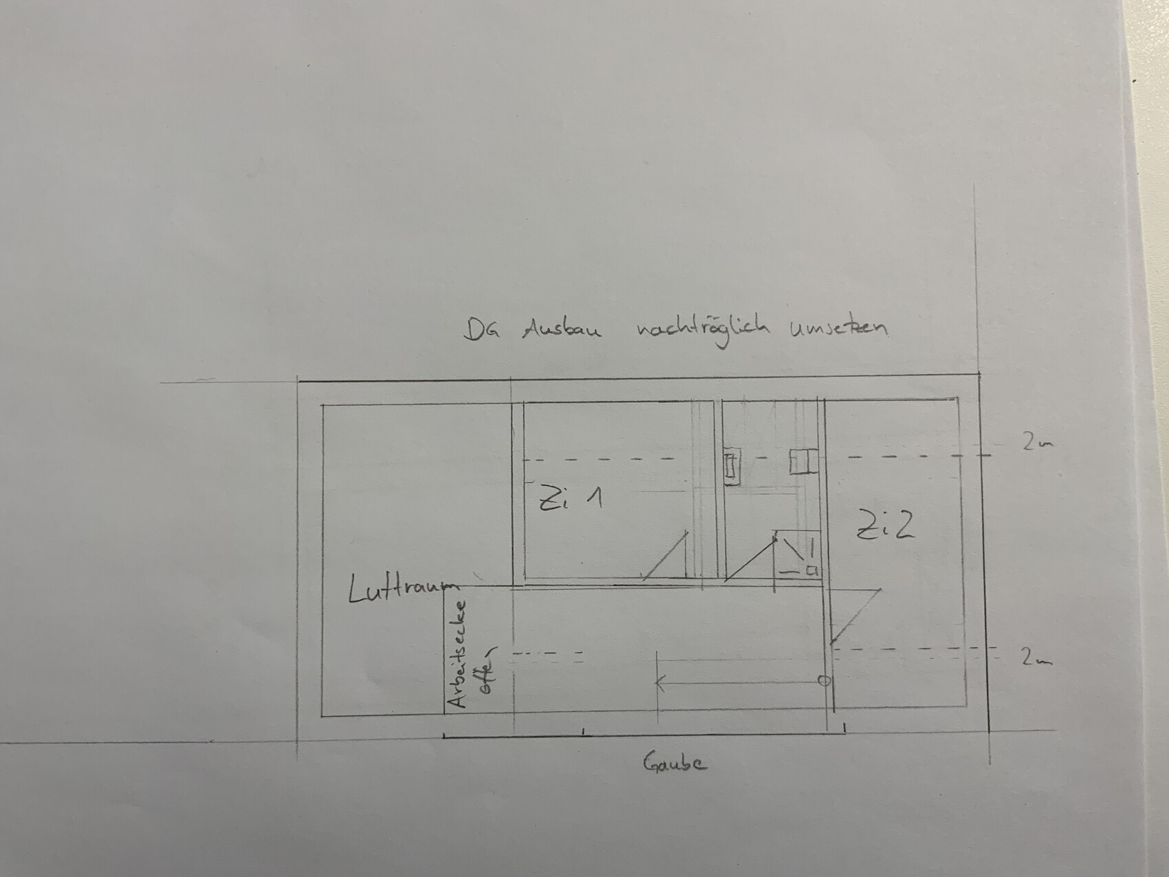

Was gefällt nicht? Bei der Anordnung der Treppe und dem Kniestock wird eine Gaube benötigt, verutlich wäre es einfacher und günstiger den Kniestock zu erhöhen auf normale Wandhöhe und das Dach flacher zu machen.
Eine Alternative die ich mir auch noch vorstellen könnte wäre das DG komplett wegzulassen und im UG 2 Kinderzimmer einzubauen.

Das DG gefällt mir gar nicht, hier muss entweder die Treppe geändert werden oder der Kniestock erhöht werden auf 2m. im EG und UG gefällt mir die Treppe so ganz gut.

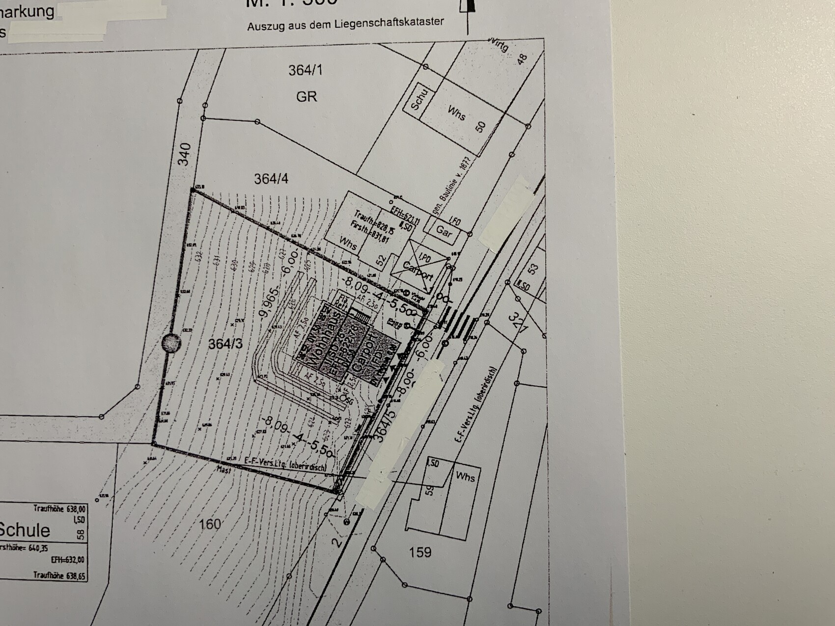

Der Lageplan zeigt die Nachbarbebauung und die Steilheit an. Die eingezeichnete Planung wurde nicht umgesetzt.

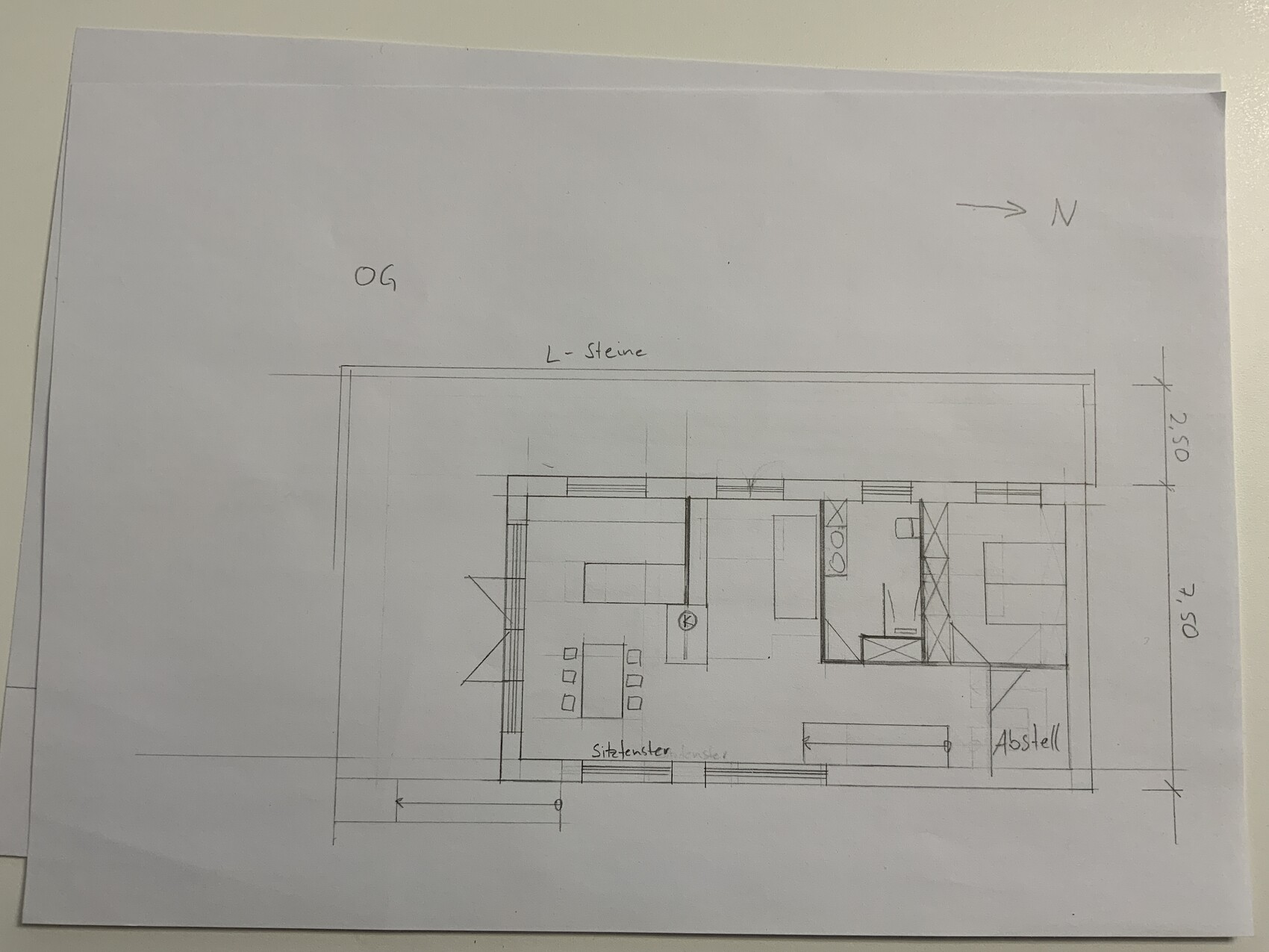

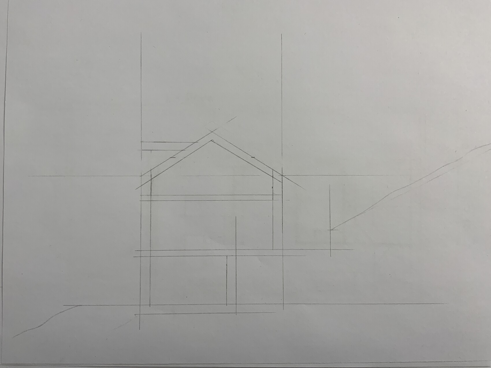

Bei der Skizze handelt es sich um erste Ideen, das kann komplett über den Haufen geworfen werden. Zur Nordseite hin sollen keine oder kaum Fenster eingeplant werden. Zum einen steht das Nachbarhaus knapp an der Grenze und zum anderen aus energetischen Gesichtspunkten.
Bitte entschuldigt die schlechte Qualität des Lageplans, ich kann nächste Woche ein Blanko ohne die alte Planung erstellen lassen.

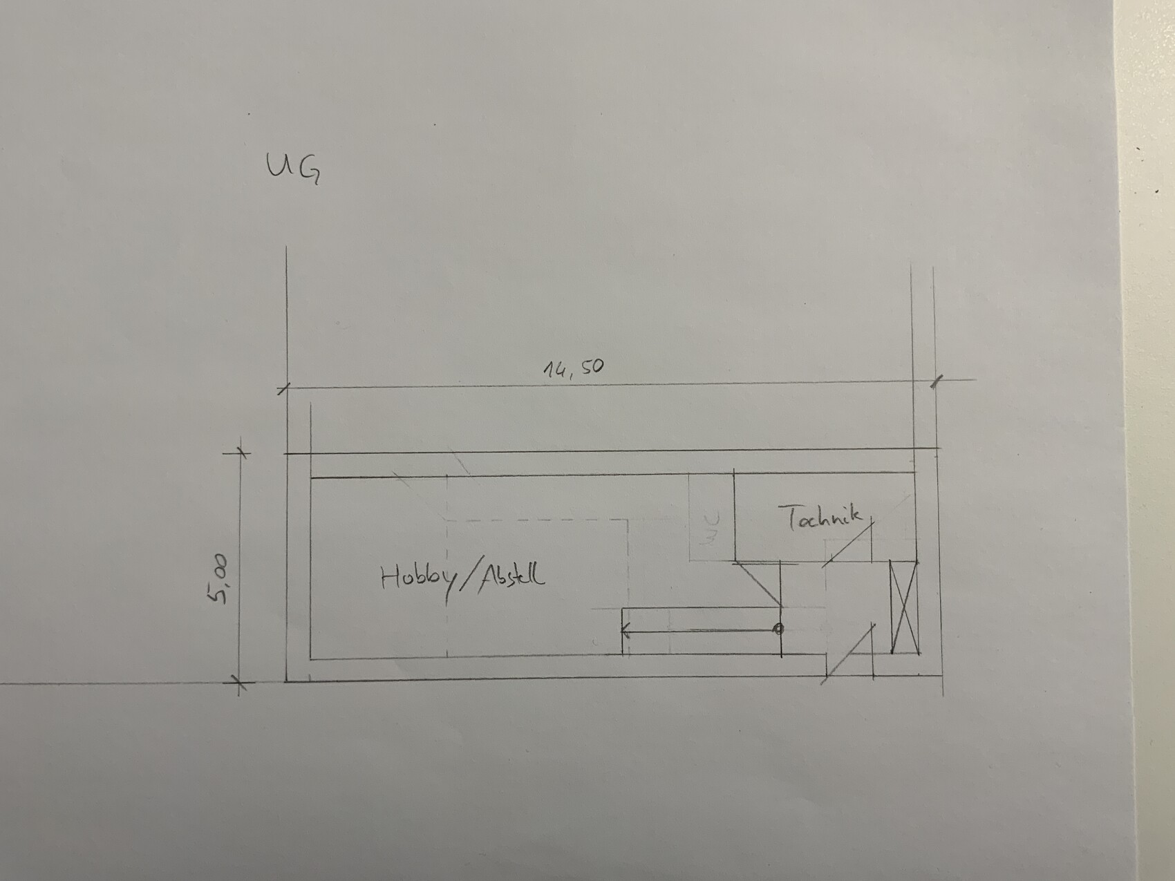

Keller als Wohnraum planen und das DG weglassen. Nach Möglichkeit ein Vollkeller. Im Erdreich Haustechnik, Abstell und vorne Arbeiten, Eingang mit Garderobe (fehlt bei euch komplett)
Oben dann Wohnen mit offenen Giebel.
Technik sieht sehr knapp aus.
Garderobe fehlt
Treppe wirkt zu kurz. Es fehlen Maße
Schlafzimmer. Wo soll ein Babybay/beistellbett hin?
Für Alter bedingt nutzbar. Ihr habt eine gerade Treppe, es gibt Treppenlifte
Bad. Badewanne fehlt. Ich bin vor Jahren bald eingezogen in der Wanne, mein Vater nimmt sie bei Schmerzen etc. Ihr bleibt nicht so jung.
Gäste-WC würde ich einplanen. Bad ist Privat und manchmal liegt doch was rum, was nicht jeder sehen soll.
Wohnbereich wirkt etwas schmal. 4m zwischen Sofa und TV sollten es sein.
Oben die Kinderzimmer sind klein. Möbliert sie mal. Wobei ich die ins UG planen würde. Berücksichtigt einige Kinder schlafen mit 6 noch unruhig und wandern zu Eltern oder haben Albträume.
Außenanlage die eingegrabene Terrasse wird schattig.
Plant einen Spielbereich/Poolbereich
Nutzgartenbereich/Grillplatz
und eine Dritte Terrasse für die Sonnenanbetung ein.
Da muss schweres Gerät ran bevor das Haus steht
