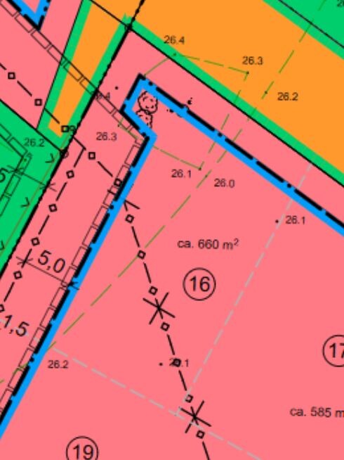

Alessandro03.08.20 16:27
zeig mal das Grundstück dazu

grandmasterO03.08.20 16:36
l
Parzelle 16 in der Breite 20m aber bebauen darf ich nur 10m. Die Grünfläche links ist Privatbesitz, da muss schon 5m eingehalten werden, Carport an die Gränze ist aber kein Problem.
