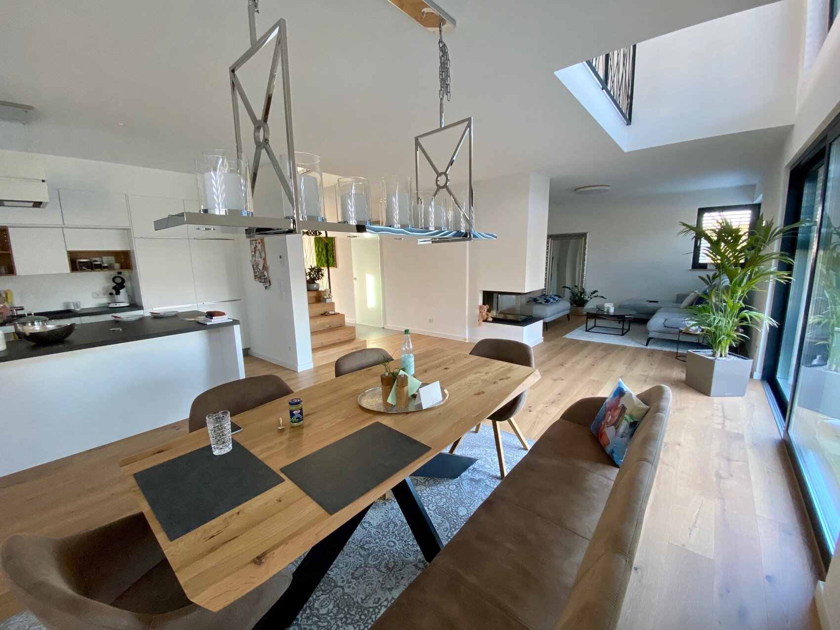

Isokrates 23.11.2020 10:56
Wir wollten ursprünglich auch einen Panorama-Kamin als Raumteiler.
Unser Ofenbauer hat uns aber ausdrücklich davon abgeraten, da über die drei Glasscheiben zu viel Wärme unkontrolliert in den Raum abgegeben wird.
Haben uns jetzt für einen Eckkamin (HKD 11) von Brunner entschieden (hat allerdings auch noch 11 kW) und bis zur Decke gemauert und so viel Speichermasse wie möglich integriert.
Ps: Entschuldigt für das doppelte Bild, mit meinem Handy funktioniert das Hochladen und vor allem das Löschen von Bildern in diesem Forum nicht richtig.
