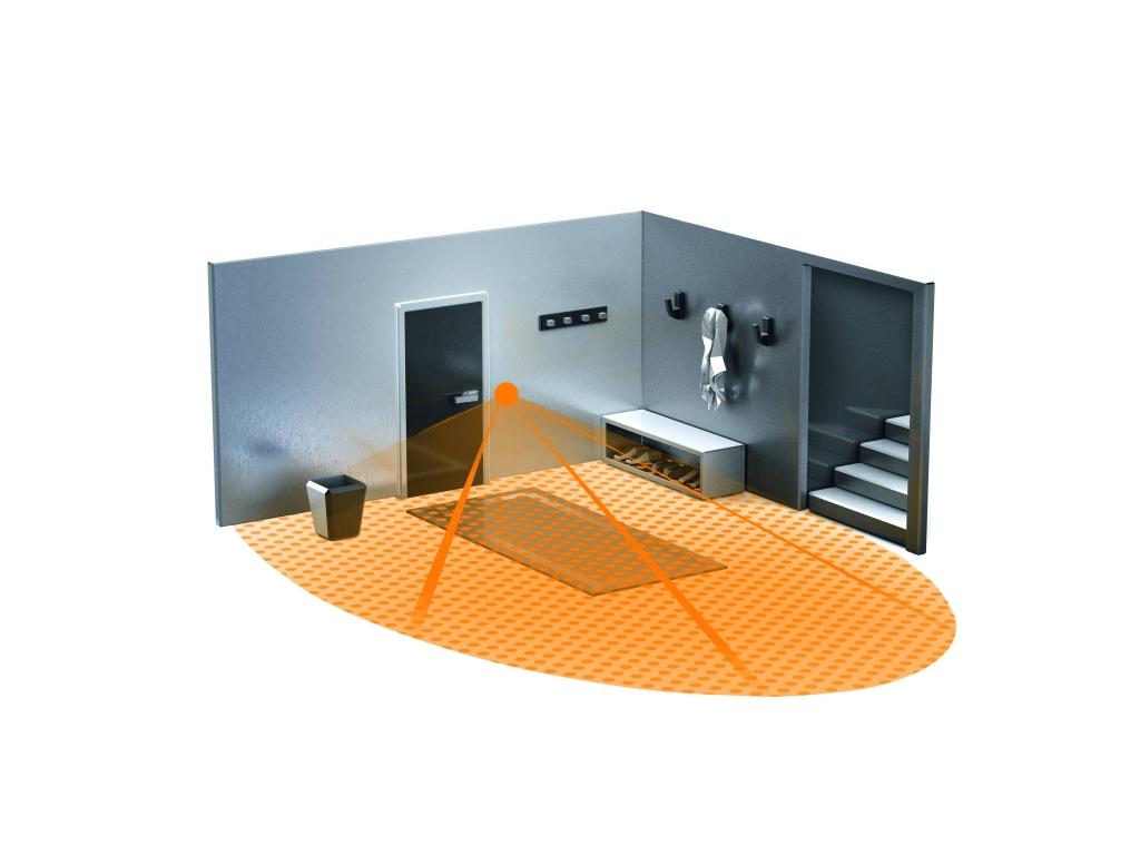

Präsenz- und Bewegungsmelder
PIR (Pyroelektrisch Infrarot) oder HF(Hochfrequenz)-Melder sind ein essentieller Bestandteil eines automatisierten Systems, denn es sind die Augen und Ohren derselben.
Ohne, ist das System blind un taub und kann nicht auf die Umgebung und Veränderungen reagieren.
Die einfachste Reaktion eines Melders ist: Beim Erfassen einer Person eine vorprogrammierte Reaktion auslösen.
Meist geht es um die passive Zuschaltung von Lichtquellen, welche je nach vorangegangener Programmierung helligkeitsabhängig aussehen kann.
Dennoch spielt die Frage der Anbringung hierbei eine entschiedene Rolle, so dass jeder Melder seinem Einsatzgebiet zugewiesen ist.
