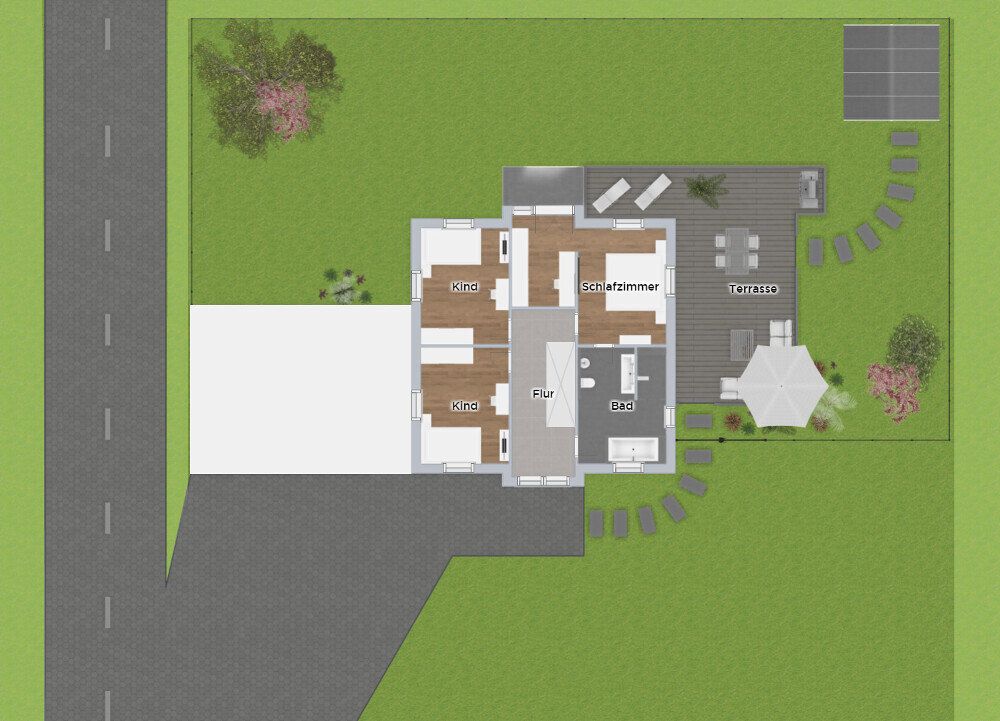

Norden ist rechts?!
Das hätte man anfangs wissen sollen... im Süden die Garage, der Westwind pfeift durch den Gang... Essbereich und Küche eher dunkel als hell, Schlafzimmer in der letzten Form wird viel zu warm mit Süd- und Westsonne.
Abwasser von oben ist in der Küche deplatziert, das ist gar nicht richtig geplant. Ups.
Ein ebenes Grundstück wäre jedenfalls unsere Traumvorstellung.
Nur daß es eben nicht eben ist. Man kann bestenfalls ein aufgebocktes Grundstück daraus machen.
Aber ein Grundstück zu suchen schlagen wir definitiv nicht aus, sollte das alles wirklich den Rahmen sprengen.
Aber die Alternative, sich mit dem Gelände anzufreunden, lockt noch nicht einmal durch das Beispiel von @matte1987 ´s Haus ?
Ein auf Biegen und Brechen vermiedener Keller kostet erheblich mehr als ein gebauter.
Euer Budget ist reichlich knapp und es braucht viel Eigenleistung.
Euer Haus bezugsfertig ohne Bodenplatte, ohne Baunebenkosten, ohne Außenanlage, ohne Küche, ohne Aufmusterung liegt ziemlich genau bei 200.000 Euro.
Nehmt das Grundstück, folgt dem vorhandenen Haus (die Erdarbeiten sind erledigt) baut mit Wohnkeller oder Splitlevel
Ansonsten die Ausrichtung des Hauses und Anordnung der Räume gehört überdacht.

Jetzt machst du mir Angst :/ Das aktuelle Haus ist zurzeit genauso ausgerichtet und wir sehen da jetzt keine Probleme, was Wärme und Licht etc. angeht. Vielleicht auch nur, weil ich's so gewohnt bin. Wie sollen wir's also machen? Das Haus drehen? ;D
Norden wirklich rechts?

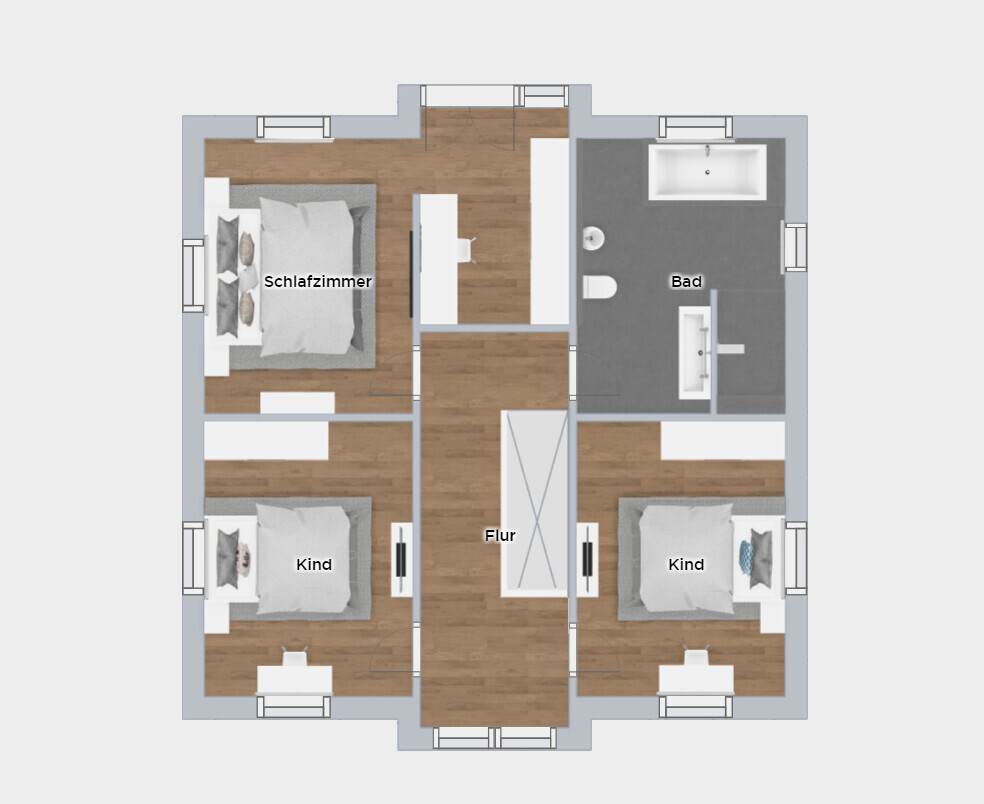

letzter Plan:
Sinnvoll und hilfreich ist es immer, den Nordpfeil in Grundrisszeichnungen mit einzuzeichnen.
In der letzten Variante sollte man den Abfluss WC beachten.
Da die Grundriss leider nicht vermaßt sind, kann man auch wenig zu der angezeigten am Elternbett sagen.
Fürs Elternzimmer eine Südwest-Ausrichtung finde ich eher unpraktisch.

Ja, den Norden zu kennzeichnen habe ich leider vergessen, tut mir leid. Aber er ist wirklich vom Grundriss ausgesehen rechts.
Dass ich den Abfluss-WC noch mal bedenken muss, ist mir jetzt auch klar. Das ist ja ganz blöd.
Dann setze ich das Schlafzimmer wieder nach rechts und das Badezimmer nach links. So passt das mit dem Abfluss und das Schlafzimmer ist nicht mehr der großen Hitze ausgesetzt. So ist's etwas besser, oder?
