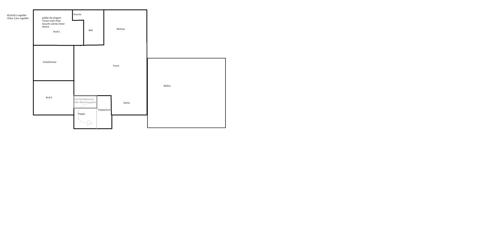

ich möchte mit Dennert eine Stadtvilla mit 2 Wohneinheiten Bauen.

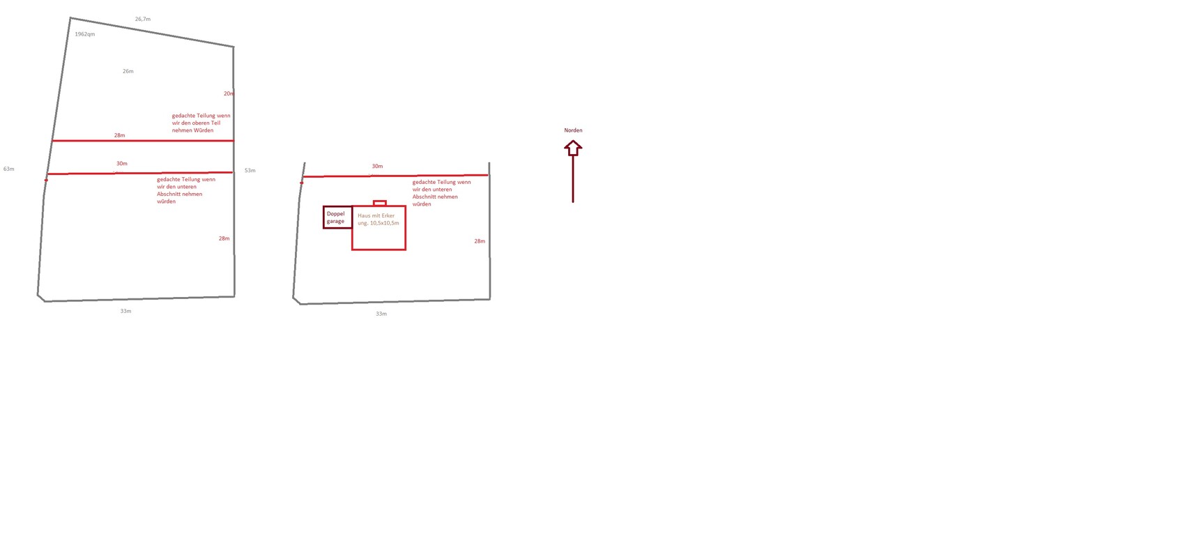

Gebaut werden soll in Neustadt Kreis Marburg Biedenkopf Flur 20 Flurstück 16/2
in den Geodaten Hessen kann man es sich angucken. Das Grundstück würde fast hälfte hälfte aufgeteilt werden. Welche Hälfte wir selber benuzten steht noch nicht fest. Die andere hälfte nimmt die Jüngere Schwester.
Ich weiss nicht so recht wie ich das Haus hinstellen könnte damit ich z.b ein Balkon über der Garage mitbenutzen kann in evtl Süd Südwest Lage.
Könnt ihr mir dabei evtl helfen?
Das Grundstück ist bei Immobilienscout24 Scout-ID: 70642775 (einfach die Scout ID bei google eingeben)
Ich weiss das es ohne Bebauungsplan nicht viel Bringt aber das Grundstück ist noch nicht gekauft. Siehe dazu meine Erstellte Frage in Bauland, Verträge, Baurechttipps
Die nachbar Beabauung ist mit 3 meter Abstand zum Grundstück jedoch ist da ein altes Haus direkt an der Grundstücksgrenze. Somit würde ich vorschlagen das ganze mal mit Baufeld ab 3m von Grundstücksgrenze zu planen.
Größe des Grundstücks: 1962 auf 900 geteilt
Hang: nicht vorhanden
Grundflächenzahl
Geschossflächenzahl
Baufenster, Baulinie und -grenze: evtl 3m von der Straße
Randbebauung: Garage ja
Ausrichtung: Das ist die Frage, wie am besten?
Maximale Höhen/Begrenzungen: Nebenan sind Häuser mit über 7m Traufhöhe
Bebauungsplan noch nicht vorhanden
Stadtvilla
ohne Keller
Eltern 60 und 63 im EG, Schwester 37 mit Kind 7 und 2. Kind 17 das nicht ständig da wohnt im OG
ungefähr 90qm je WOhneinheit
Im EG aufjedenfall mit Gästezimmer
sehr Offene Architektur
Moderne Bauweise
offene Küche, Kochinsel: Beides Ja
Anzahl Essplätze: EG 8 OG 6

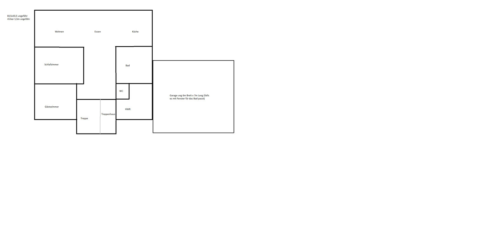

Balkon, Dachterrasse: Balkon evtl über Doppelgarage
Garage, Carport: Doppelgarage mit Tür zum Hauswirtschaftsraum
Von wem stammt die Planung:
-Do-it-Yourself
Persönliches Preislimit fürs Haus, inkl Ausstattung: 400000
favorisierte Heiztechnik: Luft-Wasser-Wärmepumpe Bafa Förderfähig mit Be und Entlüftungsanlage und Photovoltaik mit Speicher
-könnt Ihr verzichten: Wenn es nichts bringt Kfw 40+, Balkon über Garage, Zur Not auch die Garage, Sanitäobjekte evtl selber Beschaffen
-könnt Ihr nicht verzichten:
Was macht ihn in Euren Augen besonders gut oder schlecht? Mit Eltern und Schwester besprochen was sie haben wollen
Ob es so machbar ist und ob die Lage auf dem Grundstück in Ordnung ist. Sowie Verbesserungsvorschläge und evtl da ich das nicht kann, den Grundriss mal vernünftig in einer Datei speichern nicht Paint (sorry bin zu doof dafür)
Wäre super wenn mir hier jemand helfen könnte!
Zwei Grundrisspläne mit Maßen, rote Teilungsmarken und Doppelgarage
Grundriss eines Hauses mit Wohnen, Essen, Küche, Schlaf- und Gästezimmer, Bad, WC, HWR und Garage.
Grundriss: Küche, Essen, Wohnen, Balkon, Bad, Dusche, Schlaf-/Kinderzimmer, Treppe.

Der Aufteilungsvorschlag des Grundstückes sagt mir so nichts, ich erkenne nicht, wo Nachbarn sind und wo eine Straße. Wenn ein Nachbarhaus direkt an der Grenze steht, würde ich mit einer Abstandsflächenübernahme rechnen, d.h. der Vorbesitzer wird mal in sein Grundbuchblatt die Last aufgenommen haben, allein auf seiner Seite die 6m Abstand zwischen zwei Häusern einzuhalten. Auf einen Baustoff würde ich mich jetzt noch nicht festlegen. Aus dem Projekt werde ich nicht ganz schlau: Du zeigst ein Zweifamilienhaus in der Größe einer Einfamilien-Anstattvilla und sprichst von einer Schwester dort und einer anderen Schwester auf der anderen Grundstückshälfte. Wo bist Du selbst in diesem Spiel ?

Ah ok, eine Straße ist unterm Grundstück (eher eine Gasse) und eine Straße links. Ich dachte ich darf keine Links Posten, deswegen die Erklärung. Am Grundstück ist kein Nachbar Haus in direkter Nähe.
Ich plane für meine Eltern und die ältere Schwester. Die jüngere Schwester bekommt die andere Hälfte von Grundstück. Für mich ist da nichts. Ich hab bereits vor 8 jahren gebaut.

Das ist ja korrekt - nur geben wir hier kostenlos Tipps, da fehlt die Zeit, sich die Grundstücke suchen zu gehen. Screenshots von Katasterplänen oder Luftbildern wären da hilfreicher.

Bitte versehe den Grundriss mit Maßen und Möbeln im Maßstab

Eine Zeichnung mit Maßangaben, passend zum Text wäre hilfreich. Ich seh nur Rechtecke.., und ja, die sollen Räume sein. Aber so wirklich weiß ich nichts damit anzufangen

Mal mal die vorhandenen Bäume mit grünen Buntstift, die Straße in grau und ein paar Linien mit Maßen für das Grundstück ein. Und Norden nicht vergessen
