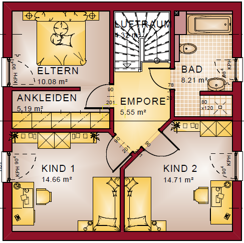

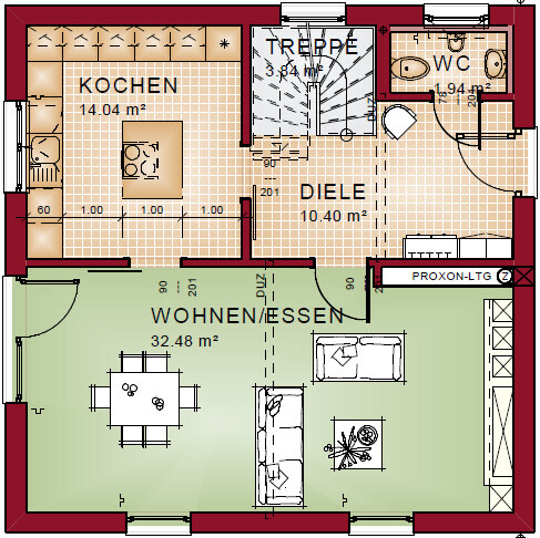

Deshalb schreibt man dem Architekten den Raumbedarf auf, wie zB "schön wäre eine Ankleide", "zwei Kinderzimmer, die gleich gross sind", "abgeteilte Küche", Hobbyraum, Sichtschutz zur Terrasse, etc. Und dann lässt man den Architekten machen. Dem werden solche Faux-Pas nicht passieren, dass die Toilette direkt vor dem Badeingang von allen Personen im Flur einzusehen ist. Der Fachmann hat studiert und kann auf alle Bedürfnisse, sei es ein älteres Ehepaar oder eine vierköpfige Familie eingehen. Später kann man dann auf eine Wandverschiebung eingehen.

Küche: um sich beim Schnippeln ggü zu stehen, braucht man keine Distanz von 120cm, da reichen auch 90... zur Not auch 80
Bad: im Prinzip egal, ob ein oder zwei Waschtische, die Breite zählt. Bei einem 4-Personen-Haushalt sollte man aber eine Alternative vorweisen, diesbezüglich wäre es eine Überlegung wert, aus dem Pissoir eine Dusche zu gestalten Dein Freund soll mal nicht so egoistisch sein
Toilette direkt vor der Tür... sorry, da kann man auch mal zwei Schritte mehr gehen. Wie soll das denn ablaufen, wenn ihr zu viert seid? Wollt Ihr Euch immer auf dem Thron besuchen oder Euch bei der Sitzung die Tür gegen die Stirn schlagen? Eine Schamwand dient eben genau dazu, dass man den Blick vom Eingang bedeckt hält.
Schlafzimmer/Ankleide: das, was Du mit Kreppband vorhast, mache auch mit den 45-50cm an den Bettseiten. Aber bitte so, dass Du vor Dir eine Wand hast. Gleiches gilt für die Ankleide. Setz Dich auf das virtuelle Bett (Stuhl vor Wand) und setz die Arme auf die Knie... oder mal eine OP am Fuß oder Knie vortäuschen.
Mein Vorschlag in Kürze:
tauscht Kinderzimmer 1 mit dem Schlafzimmer/Ankleide, und/oder plant gleich das Schlafzimmer mit Ankleide im Keller, sodass Büro oder Hobby im OG landet. Ist eh besser, wenn beide Kinderzimmern in den Westen schauen.
Nehmt die eine Hälfte des Abstellplatzes im Flur zum Bad und baut Euch in die Nische eine Dusche. Die RestNische bekommt zwei Türen und schon habt ihr einen Einbauschrank für Garderobe: keiner will seine Winterjacken auf nem Ständer im Sommer sehen. Und keiner will sich mit Kleinmöbel zustellen: irgendwann ist nämlich der 4te Schuhschrank angeschafft.
Versetzt die WZ-Tür, ggf Sofa an die Mittelwand, TV an die Südwand.

Ich zeig hier mal die Entwürfe, die ich von der Architektin bekommen habe. Vllt kannst du mir mal sagen was du davon hältst. Mich haben die Pläne unglücklich gemacht und teilweise verwirrt, weil die Möbel so mini eingezeichnet sind, dass sie mit der Realität nichts mehr Zutun haben.

Hänge trotzdem mal die Architektenpläne an.
Gesamtgrundriss einer Erdgeschoss-Wohnung mit Küche, Essbereich, Wohnzimmer, Diele und Treppe
Grundriss eines Familienhauses mit Elternschlafzimmer, zwei Kinderzimmern und Bad
