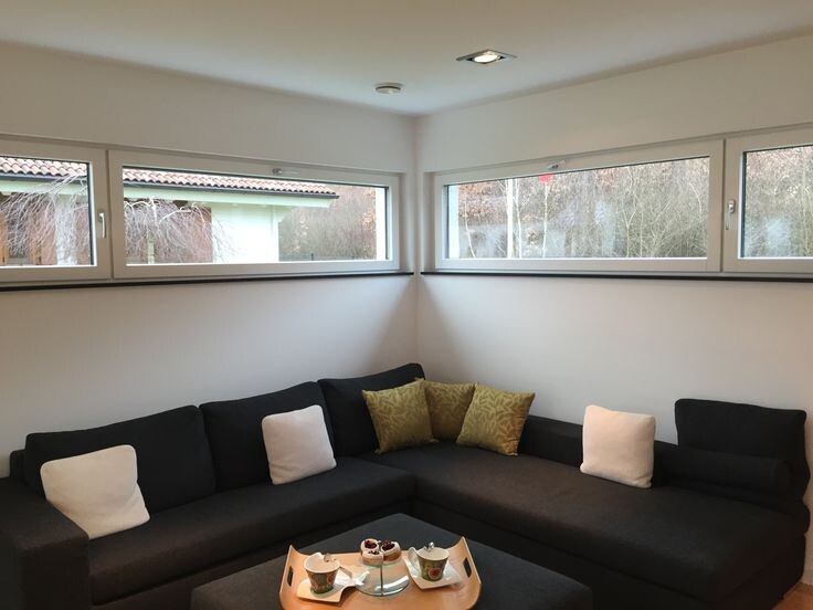

Was würdest du von solchen hohen langen Fenstern in der Mitte zwischen den bodentiefen halten? (anbei) Wie heißen die noch gleich?

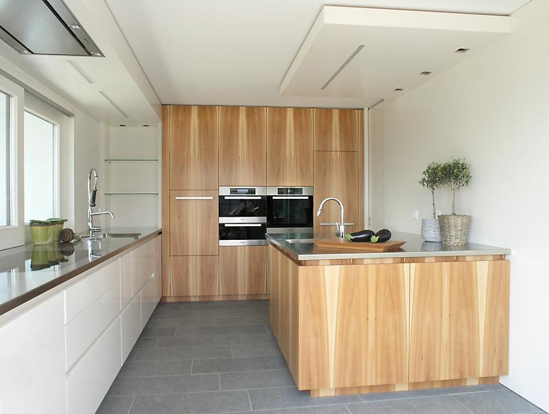

: Das sind 120 x 120. Ich häng auch mal hier ein Bild an. Das hab ich mir so abgeschaut und möchte das klauen Da soll im Grunde außer dem Thermomix nichts stehen. Also auch keine Stühle. Also einfach nur Ablage- und Arbeitsfläche. So dass zwei sich gegenüber stehen und schnippeln können.
