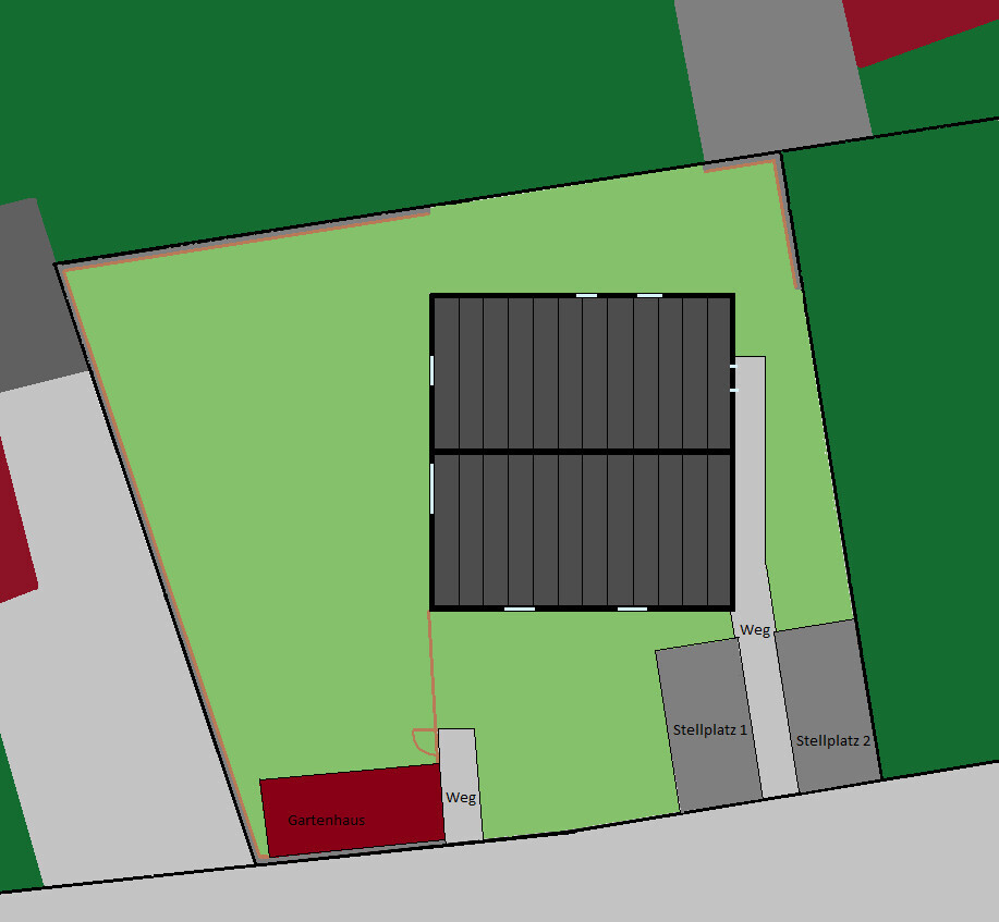

Anbei noch der Lageplan. Der stammt von unserer Architektin und ist soweit (Grenzabstände, Stellplätze) vom Bauamt abgesegnet. Ich hab nur noch Sichtschutzzäune und ein Gartenhaus eingezeichnet. Die Positionen beruhen soweit auf unserem Nachbarschaftsrecht. Im Norden befindet sich ein Gartenstück (nicht bebaubar), im Osten entsteht auch ein Neubau, im Süden ist die Straße (30er Zone) und gegenüber ein Haus mit Garten. Im Westen befindet direkt angrenzend an unser Grundstück eine Einfahrt und eine Garage und daneben ein Haus.
Ich versuche noch so viele Infos wie möglich zu liefern:
Größe des Grundstücks: 412,5 qm
Hang: nein
Grundflächenzahl: 0,25
Geschossflächenzahl: 0,50
Anzahl Stellplatz: 2 freie Stellplätze
Geschossigkeit: 2 Geschosse (DG gilt wegen Kniestock als 2. Geschoss) + Wohnkeller
Dachform: Satteldach 25 Grad, Kniestock 160 cm

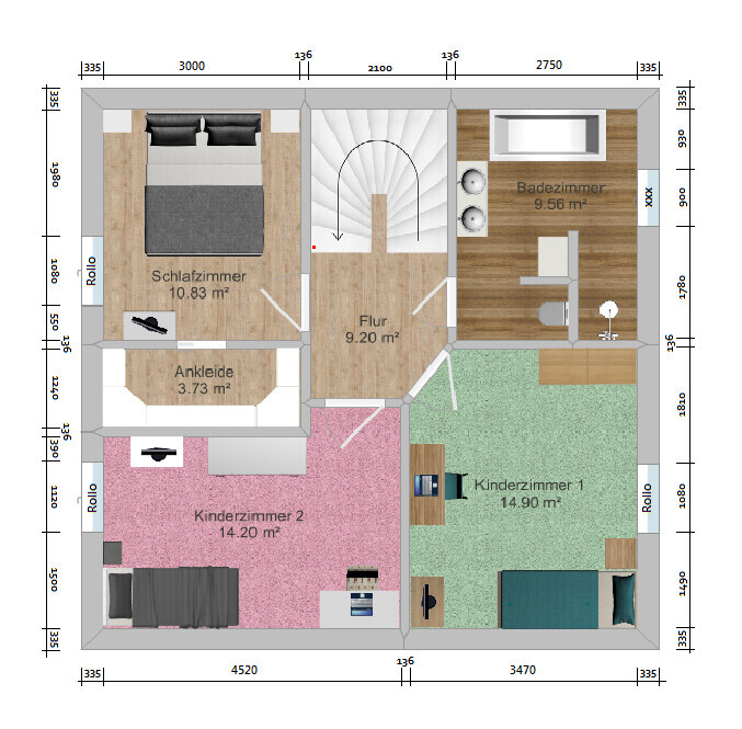

Grundriss einer Wohnung mit Flur, Treppenhaus, Schlafzimmer, Ankleide, zwei Kinderzimmern und Bad.

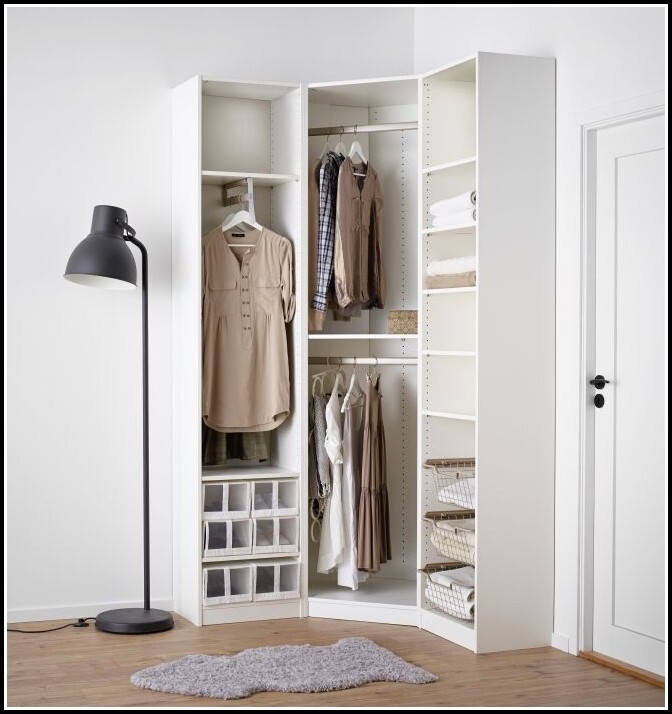

Da hast Du den Typengrundriss ja sympathisch adaptiert. Die Ankleide scheint mir versehentlich mit Vitrinen-Oberteilen für Wohnzimmerschränke möbliert zu sein (?) - das ist für Legekleidung knapp und paßt für Hängekleidung gar nicht. Das Home Office im Wohnkeller (und überhaupt Wohnräume dort) mag der Genehmigungsplan möglicherweise nur unter Auflagen

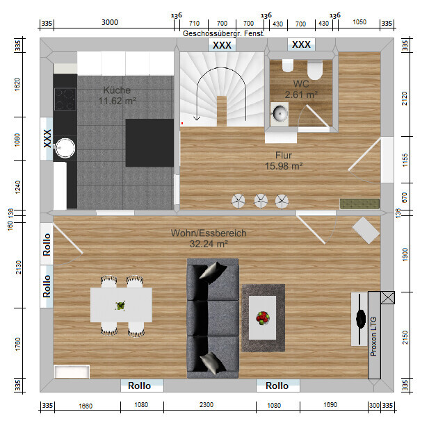

Garderobe ist zu schmal, kann nicht mit zwei Personen begangen werden, ansonsten Bewegungsunfähigkeit, Kücheninsel zu breit/tief, kann nicht genutzt werden wegen der Küchen-Tür, Ankleide ist mit 120 zu schmal, da kann man sich nicht bewegen, nicht drehen oder wenden, Schlafzimmer zu schmal, auf beiden Bettseiten knappe 50 cm ist zu wenig ( stößt man sich den Kopp beim Aufstehen), Badsituation Dusche/Toilette/Tür funktioniert auch nicht ( und wer will denn auf dem Präsentierteller vorm Eingang sitzen?), Slalomgang durch Schamwand ( die hier auch sehr fraglich eingesetzt wurde), Ess-Tisch müsste im gedreht werden, passt sonst nicht beim Rumgehen.

Ich würde das schnuckelige Haus nochmals überarbeiten.
In einem kleinen schnuckeligen Haus kann man nicht das bauen, was viele Quadratmeter verschlingt.

@11ant haha Nein, das ist tatsächlich ein ganz konkreter Pax Schrank von IKEA. Die beiden Eckschränke sind für Hängekleidung und der Teil für die Legekleidung ist 35 cm tief. Sagt zumindest IKEA. Ich hänge mal ein Foto an.

Das soll keine Garderobe darstellen Das ist einfach so ne Nische für den Staubsauger etc.
Wie meinst du das mit der Kücheninsel? Der Laufweg ist etwa 1,20 Meter und die Türen sind Schiebetüren.
Ankleide und Badezimmer sind meine großen Sorgenkinder Alles einfach zu eng...
Der Freiraum in der Ankleide ist etwa 90 cm. Hab mir eingebildet das wäre gerade so genug Denkt Ihr das geht echt so absolut gar nicht?
Hast du noch nen Vorschlag fürs Badezimmer?? Ich wäre wirklich dankbar. Daran habe ich stundenlang gearbeitet und bin selbst nicht wirklich glücklich...

- Toilette am Eingang. Das war soweit Absicht Wir möchten gern Nachts die Tür öffnen und direkt vor der Toilette stehen.

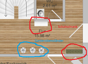

Im Eingangsbereich hab ich zwei (Schuh)schränke und drei Garderobenständer geplant. Ich füge auch noch mal ein Bild ein Denkt Ihr das ist nicht genug? Kenne mich mit dem ganzen Kinderhaben nicht aus.

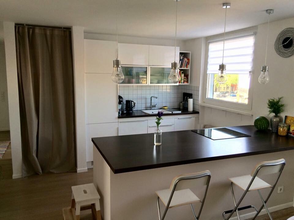

Ach so und dass keine Tür im "Abstellraum" vorhanden ist ist auch Absicht. Das frisst mir zu viel Raum. Das wird mit so einem einem Vorhang abgetrennt wie im Bild anbei.

Und ihr kommt mit 34er Außenwänden hin? Ist aber sehr sportlich.
Der Treppenhaus oben und unten stimmt nicht überein.
Das Wohnzimmer wird... naja, dunkel.
Bodentiefe Fenster in den Kinderzimmern? Kann man machen, muss man aber nicht.
Die Türanschläge sind falsch.
Die Ankleide wird so nicht funktionieren.
Gibt es Ansichten vom Haus, insbesondere die beiden Firstseiten? Das wird nicht gut aussehen. Ganz und gar nicht gut.
