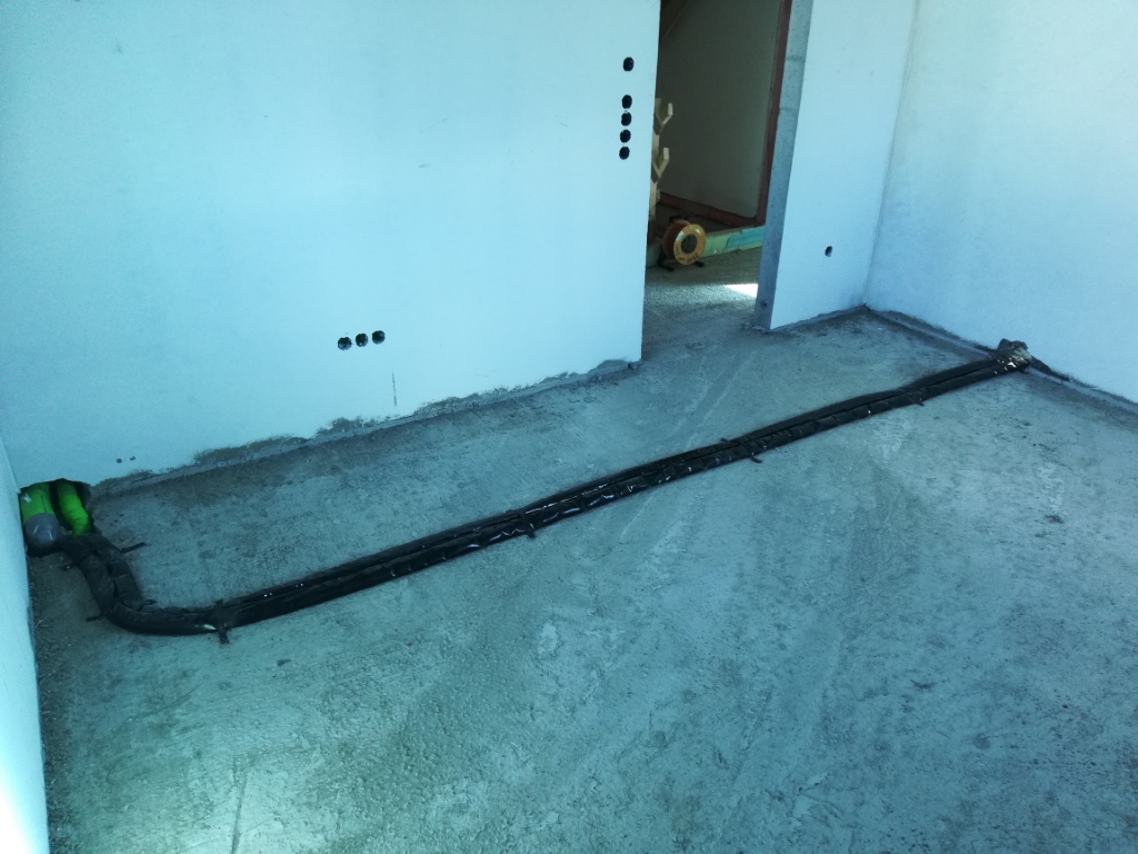

Es könnte noch sein, dass die Heizschleifen der anderen Räume durchs Schlafzimmer laufen? Wo sitzt der HKV? Das wird leider auch manchmal falsch gemacht. Das wäre extrem übel m
Guter Hinweis, Danke. Das ist tatsächlich der Fall. Die "Zuleitung" für den Verteiler im OG läuft einmal quer durchs Schlafzimmer. Ist aber unter der Dämmung für den Estrich und wäre Grundrisstechnisch auch gar nicht anders gegangen. Ich muss mal nachmessen, ob es dort am Boden wärmer ist, als woanders im Schlafzimmer. Das wäre zumindest eine kleine Erklärung:

Ich werde mal etwas mit den Temperaturen der übrigen Räume im OG rumspielen, vllt. bringt das noch ein bisschen was. Ans Schlafzimmer grenzt halt auch direkt das Bad, und da ist die Temperatur natürlich ausgerechnet am höchsten...
