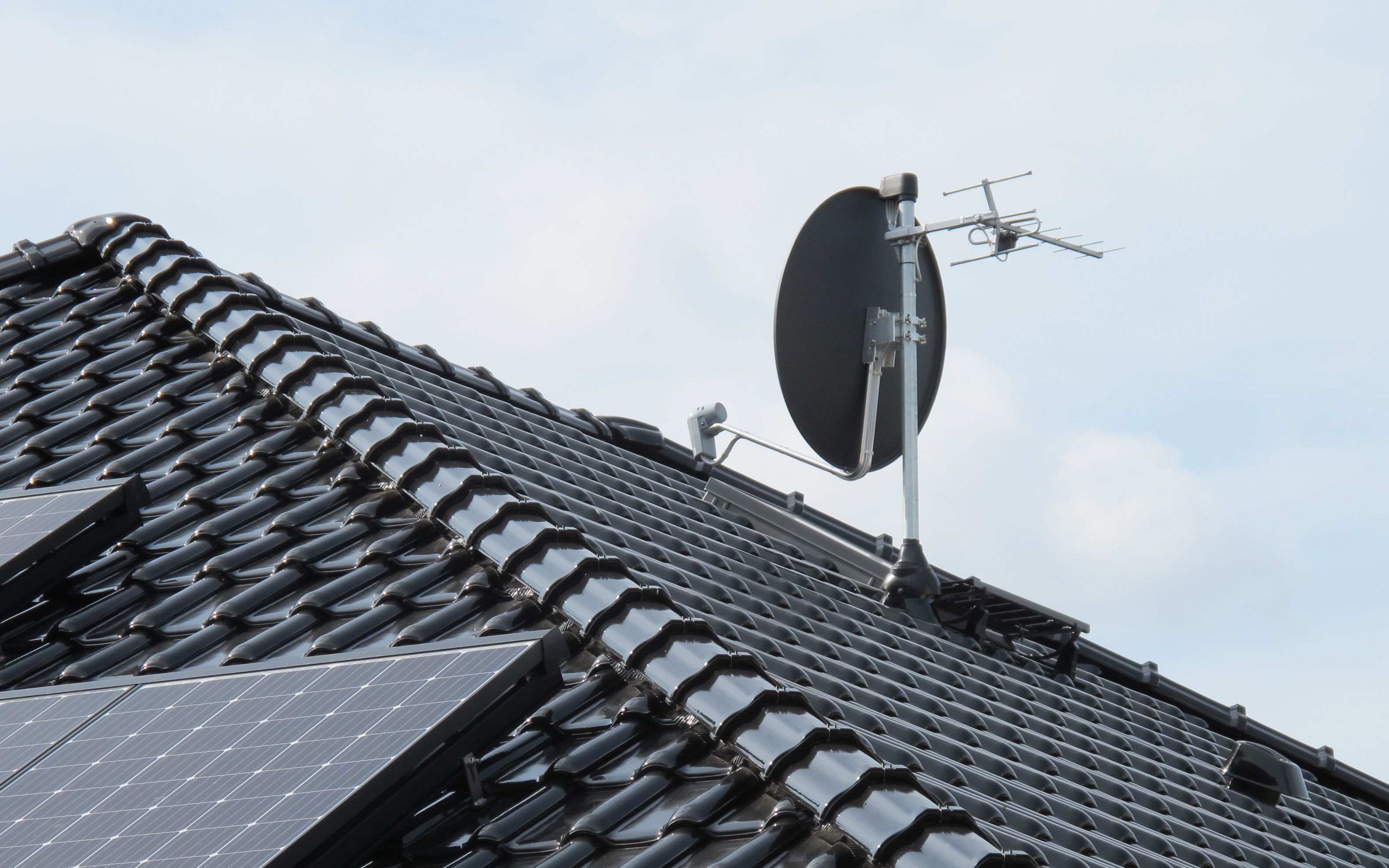

Welche Antenne würde ihr mir empfehlen eine klassische Runde zb 80cm? Oder eine von den neuen Flachantennen?
Wie gut sind diese Flachantennen?
Mahri23
Mahri23

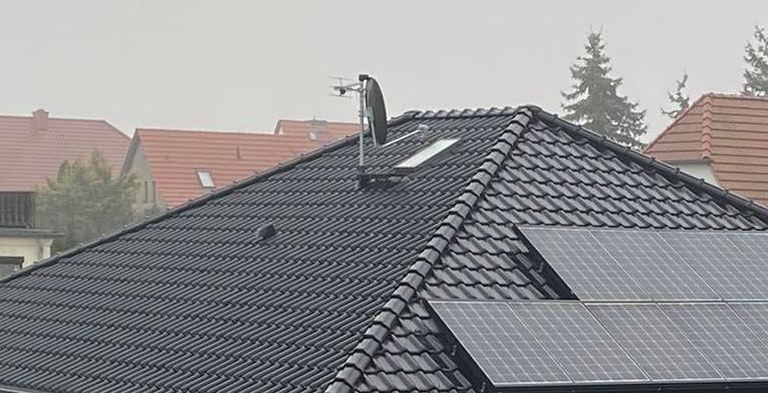

Also wenn Du eine Schüssel montieren möchtest,dann empfehle ich Dir eine Normale. Ich habe eine 85er Aluminium Schüssel in meiner Dachfarbe auf der Nordseite montiert. Die sitzt gleich neben eine Dachluke mit Tritt. Somit komme ich jederzeit ran,ohne auf das Dach zu müssen.
Man sieht sie auch nicht von vorn. Sie ist gerade so hoch montiert,dass sie gerade so "rüber" schielen kann. Die Flachantennen bieten Dir bei schlechten Wetter keine Reserve und Du könntest Probleme beim Empfang im Winter bzw.bei starken Regen bekommen.
