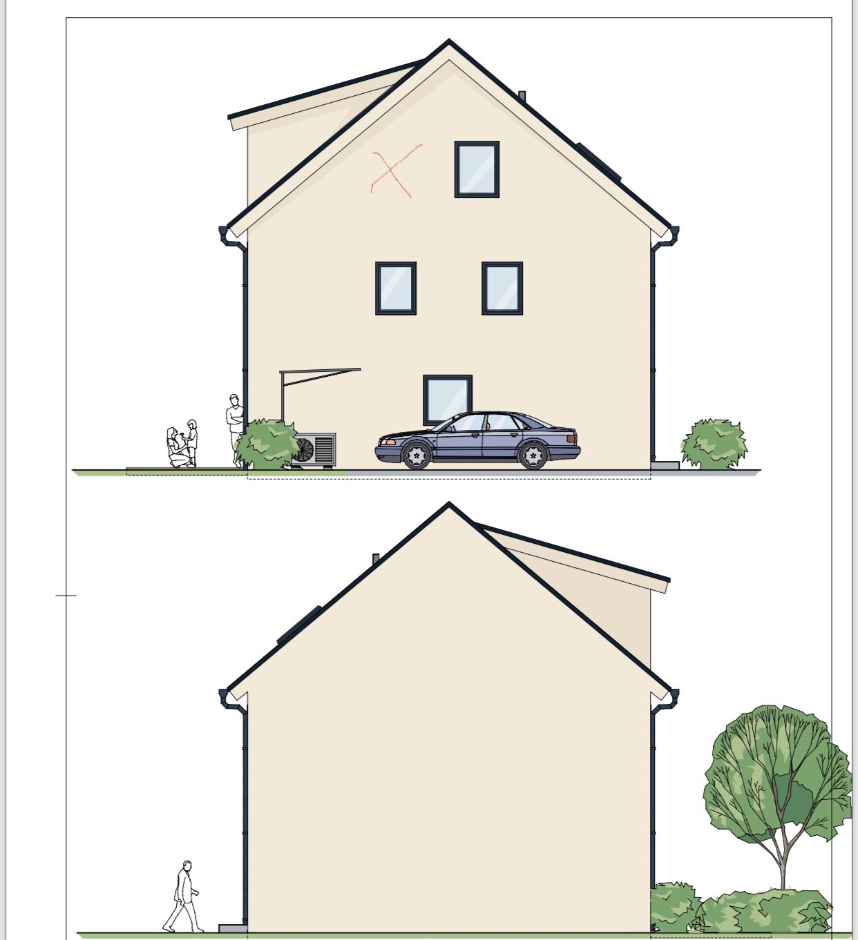

Scout schrieb:
Die Fenster im OG Gartenseite haben ein Brüstungshöhe von 100 cm. Darunter würde die Außeneinheit noch passen. Oder evt. im Spitzboden falls der außerhalb der therm. Hülle sein sollte.
Was wäre denn mit dem markierten Standort. Da würde er wohl am wenigstens stören.
Wie oft muss man an die Außeneinheit so ran?

Scout
28.01.20 06:58
Alle ein oder zwei Jahre. Aber ist die freie Außenseite nicht eh schon das Baufeld begrenzend?
goalkeeper
28.01.20 07:04
Nein - das Baufeld ist nur vorne mit den ersten 2,50m begrenzt. Ansonsten kann ich machen was ich will.
Scout
28.01.20 07:14
dann würde das doch passen, so hinter dem Stellplatz. Im Sommer wenn ihr auf der Terrasse sitzt springt die Wärmepumpe nur ab und an für Warmwasser an und im Winter sitzt ihr ja wohl seltenst draußen. Die Fahrradstellplätze würden auch gut im Vorgarten, vor dem WC-Fenster, passen.
goalkeeper
28.01.20 07:16
Schaue bitte noch mal genau auf das Bild - ich habe als alternative Stelle ein rotes Kreuz gesetzt.
Der Standort jetzt war bereits in der Baueinreichung so geplant. Allerdings nimmt er uns Platz für ein Gartenhäuschen.
