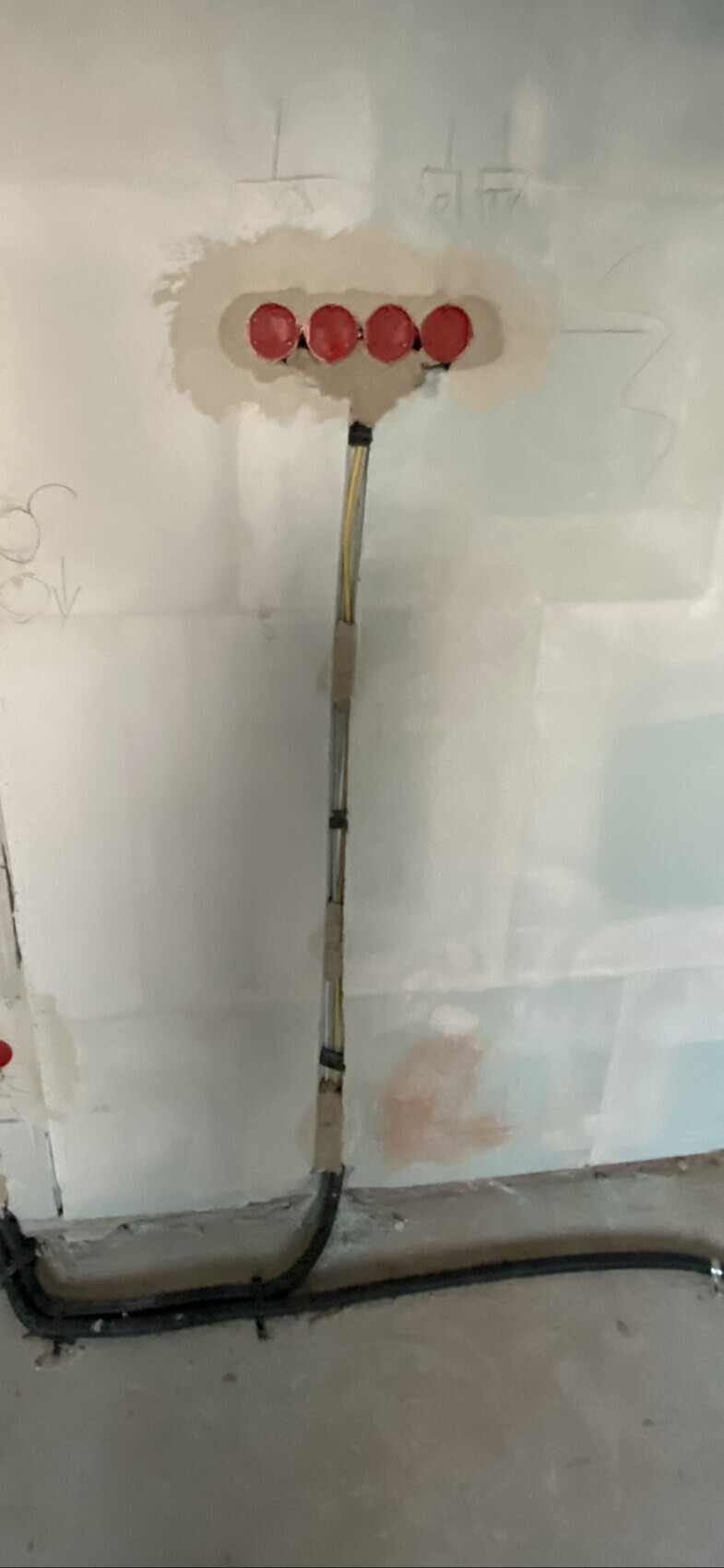

Ich will hier trotzdem noch mal nachfragen. Rein interessehalber, weil ich das nicht verstehe.
danixf schrieb:
Irgendwie stehe ich auch etwas auf dem Schlauch mit der Leitungsführung? Da kommt ja nur ein Leerrohr an? Wo endet denn das Netzwerkkabel?
Wo geht die gelbe Leitung hin? Mit in das Leerrohr?
goalkeeper27.01.20 14:00
Bei dem Bild hier? Geht mit ins Leerrohr und dann in den Hausanschlussraum auf ein Patchfeld.
Vier rote runde Knöpfe in einer Wandöffnung; darunter verlaufen Kabel auf einer Baustelle.
danixf27.01.20 14:10
Stimmt. Eure Technik war ja unterm Dach. Jetzt wird ein Schuh draus...

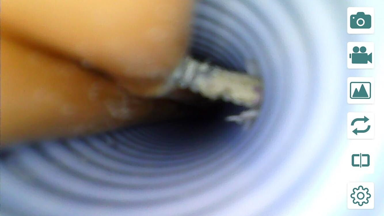

apokolok schrieb:
Naja, aber ganz ehrlich, die Elektriker haben recht.
Wer hat hier schon mal Medienkabel ausgetauscht?
Und diese dabei auch erfolgreich durch die vorschriftsmäßigen Leerrohre und DIN-mustergültige Biegungsradien gezogen?
Wer jetzt CAT7 aufwärts in die Wand legt rührt das ein Leben lang nicht mehr an.
Ich. Sogar Duplex. Und auch hier sieht man wie schnell was passieren kann. Auf dem Foto sieht das Rohr gigantisch aus.. Ist aber nur M25..
Vor 20 Jahren wurden ähnliche Thesen aufgestellt. Es weiß doch keiner welche Datenmengen in 10-20 Jahren benötigt werden. Wahrscheinlich magst du recht haben, aber mit einem Minimalaufwand hat man vorgesorgt.
