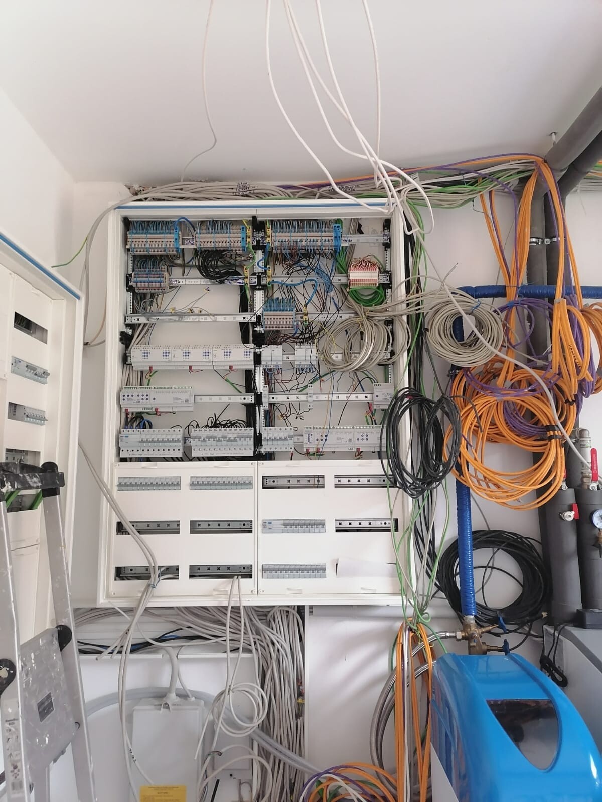

Das kann dir hier keiner sagen, daher entweder Anwalt und/oder Gutachter oder du lässt deinen neuen Elektriker mit der geschriebenen Rechnung nachschauen bzw. zählst einfache Sachen wie Steckdosen etc. schonmal selbst. Bei den Fenstern gab es ja schon die erste Unstimmigkeit, gibt es eventuell Fenster mit geteilten Rollläden?
Wirklich bereits gezahltes Geld großartig wiederbekommen erwarte ich wenn dann nur mit Anwalt und Gutachter und voraussichtlich wenn dann eher langfristig...
Die Kombination aus Planer, Bauherr, der grob weiß was er will und ansatzweise ahnt was er benötigt, einem für das Thema nicht fähigen Elektriker mit einem der es ausbaden muss ist leider echt worst case für solch ein Unterfangen. Das soll kein Fingerpointing sein aber bei dir einfach saublöd gelaufen und es kam einfach alles zusammen.

Junge, Junge... Presentzmelder, E-Kay und der restliche Müll auf den Schriftstücken - da braucht man nicht weiter fragen. Das sind die Typen und die Projekte, die KNX zu seinem teilweise negativen Ruf verholfen haben. Aber wobei, auf dem letzten Dokument schreibt er doch "Mehr kann ich machen" 😀 😀 😀

Hallo, die Ausfstellung ist extrem wirr und nicht nachvollziehbar. Abrechnung nach Stunden oder Pauschalpreise z.B. je Brennstelle?
Ich zähle ansonsten ziemlich genau 6 km Leerrohre!! Dat passt nie und nimmer! Wie legt man denn Leerrohre in Estrich? (wenn der frisch ist reindrücken?)
Z.B. haben wir 300m² Wohnfläche zusammen in allen 4WE. Bin ziemlich sicher (müsste mal nachrechnen) das ich insgesamt ca. 1500m Leerrohre bestellt habe und der noch vorhandene Rest ziemlich passend ist für die noch zu erledigenden Arbeiten. Dazu haben wir keinen offenen Ring(bus) sondern "kabelungünstig" sternverkabelt. Sicherlich nicht ganz so grosse smarte Ausstattung wie bei dir, aber sicherlich nicht nur 25% der Verkabelung.
Befürchte du hast bereits deutlich überzahlt. Vor allem wenn sich Fehler in der Verkabelung herausstellen. Der neue Elektriker muss doch sowieso haften mit seiner Unterschrift, dann muss er auch alles prüfen (Mehraufwand)
Wie bereits empfohlen Bestandsaufnahme machen, realistisch bewerten (lassen) und dann Rest vom Elektriker versuchen wiederzuholen. Wünsche dir viel Glück dabei und ein Händchen zum abwägen zwischen Geld (Forderung an Elektriker) und Glück (wann kannst du in Ruhe ins Haus einziehen)

Wir sind bereits eingezogen ......überbrücken es mit Steckdosenlichter .....wenn der Sommer kommt , dann sind wir wegen der Hitze geliefert, können die Raffstores nicht steuern bisher

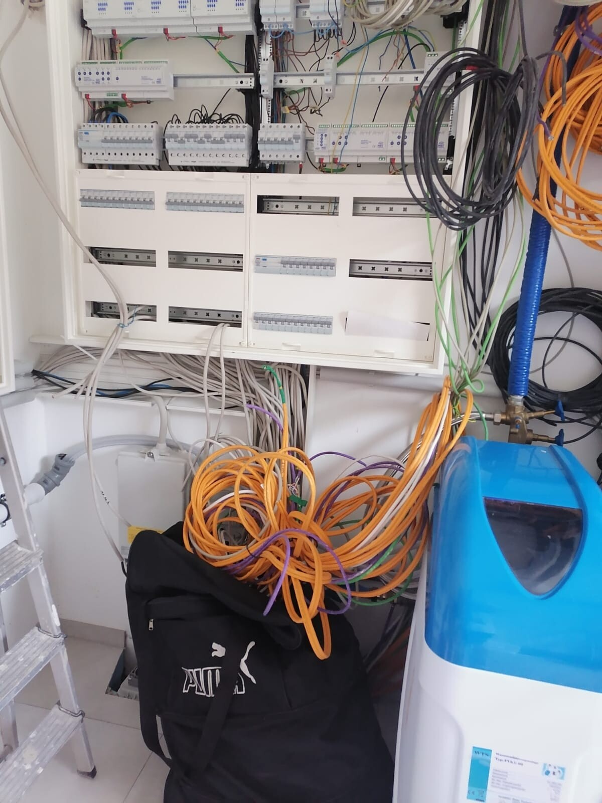

Update:
Ich habe einen Elektriker gefunden, dieser arbeitet mit einem Programmiere zusammen , beide sehr ordentlich und wirken kompetent.
Zuerst kam der Programmierer, es wurde jeder Raum besprochen und anschliessend hat er eine Liste erstellt, wo was hinkommt und welche Aktoren ich noch benötige.
Diese wurden heute anschliessend vom Elektriker eingebaut, es wurde anschließend bisschen Ordnung geschaffen .
Schaltschrank mit vielen Klemmenleisten und verdrahteten Leitungen im Technikraum.
Elektrischer Schaltschrank mit vielen Kabeln, Verteilerleisten und einer blauen Maschine rechts.
i_b_n_a_n10.07.21 21:45
Glückwunsch! Bestimmt nicht einfach gewesen diesen Elektriker zu finden zur aktuellen Zeit. Dann hat das Grauen ja doch endlich bald ein Ende. Auch da die Rangierverkabelung bisher einen ganz ordentlichen Eindruck macht. Aber noch ein gutes Stück Arbeit zu erledigen ...
