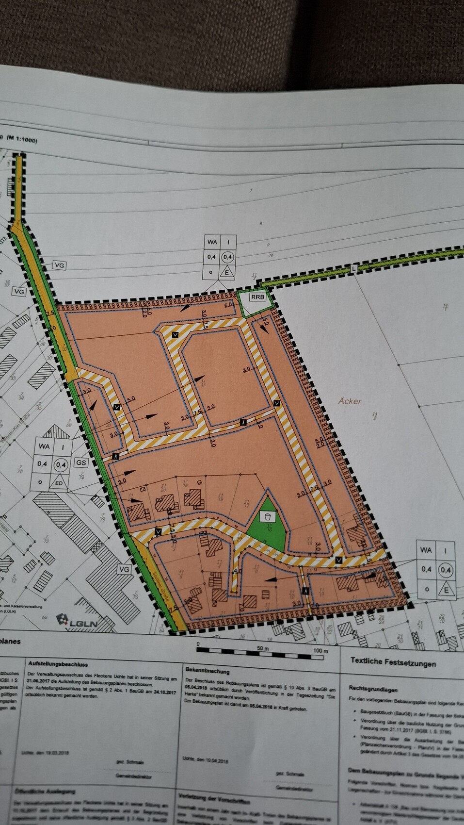

Was Du zeigst, ist nur die Legende. Es gilt die Planzeichnung sowie die textliche Festsetzung wie auch die derzeitige Nutzung Eures Grundstücks.
In dem Plan sind keine weiteren Vermerke zur Grundflächenzahl gemacht. Anbei aber noch ein Bild von der Planzeichnung. Dort steht die Zahl 0,4 für mein Gebiet angegeben.
Lageplan eines Baugrundstücks mit Gebäudeflächen, Zufahrtswegen und Grundstücksgrenzen.
Das meinte ich auch nicht. Du berufst Dich aber auf Mehrfamilienhaus und deren Bebauung und die sind hier gar nicht erlaubt (außer ggf. Doppelhäuser mit je zwei Wohneinheiten). Also gilt dort wohl ein anderer Bebauungsplan. Darauf kannst Du Dich nicht berufen. Aber egal.

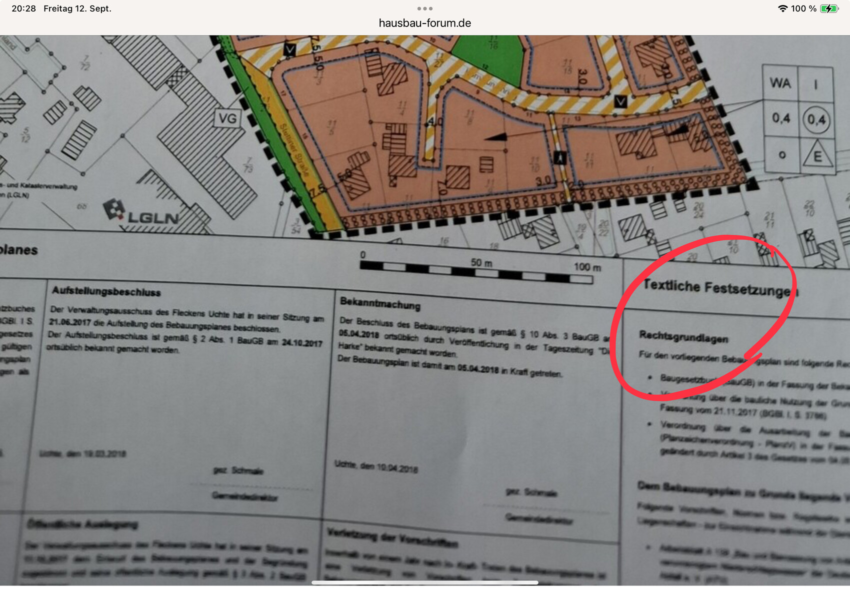

Nochmal: die Bauordnung ist fix! Es kommt darauf an, was in denen Bebauungsplan steht. Im Bebauungsplan wird sich in der textlichen Festsetzung auf die Bauordnung berufen, aber das eben in jedem Bebauungsplan anders. Ansonsten bräuchte es ja keinen Bebauungsplan geben.
Schau mal hier, den Text musst Du lesen, und das genau.
Lageplan eines Baugrundstücks mit Grenzlinien, Gebäuden und Textfestsetzungen
