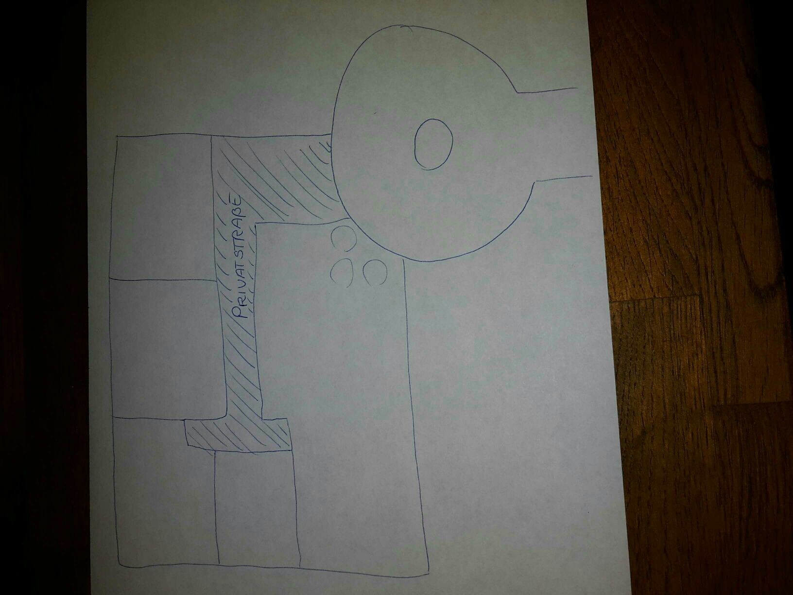

Hallo, ich bin auch ein Privatstraßenanlieger.
Aus 1 großen Grundstück sind bei uns 5 Grundstücke + das Flurstück für die Privatstraße entstanden.
Wir benötigen die Straße alle, um an die öffentliche Straße zu gelangen.
Bei uns hat ein Immobilienmakler für den urspr. Privatbesitzer die Teilung, die Zeichnung beim Architekten, den Auftrag zur Erschließung und schließlich die Abwicklung beim Notar geregelt. Erschlossen wurde es durch eine Tiefbaufirma.

Zum Beispiel so, siehe Anhang. Die Grundstücke 1-5 entstehen in zweiter Reihe, die ebenfalls neu entstehende Privatstraße (rot) verbindet die Privatgrundstücke mit der öff. Wegefläche (grün).
@TE: wie immer hilft ein Plan. Grundsätzlich schlage ich aber vor, die Straße am Ende der Erschließung an die Gemeinde zu übergeben, wenn irgend möglich. Ausnahmen bestätigen die Regel.

Ein Grundstück stößt mit einer Ecke an die Öffentliche Straße. Es ist noch nicht bebaut. Dort stehen 3 Bäume in der Ecke.
Wir konnten diese Grundstücke nur erwerben, wenn wir an der Privatstraße Anteile übernehmen.
Das ist hier im Ort gängig.
