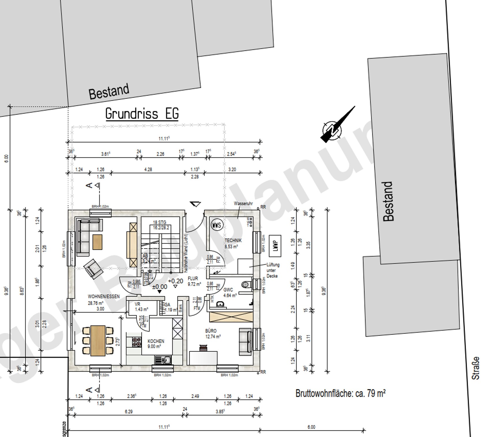

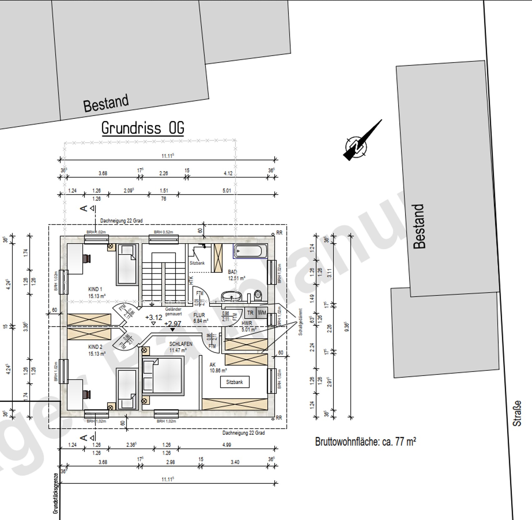

majo5254
28.03.25 21:37

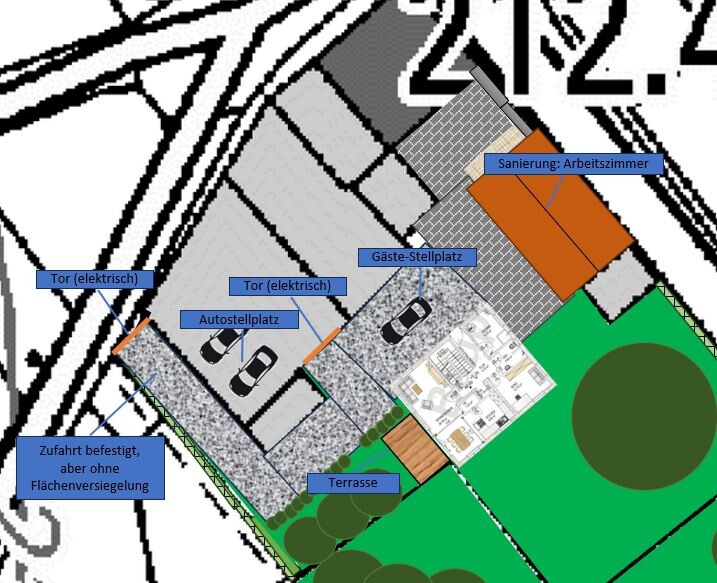

nachdem nun einige Zeit vergangen ist, möchte ich mich gerne noch einmal melden und den aktuellen Status der Planung teilen.
Gerne höre ich dazu euer Feedback, hat das letzte Mal schon geholfen, einige Gedankengänge anzustoßen.
Hinsichtlich der Zufahrt gestaltet es sich schwierig, da eine Genehmigung zur Zufahrt über die Kreisstraße nicht oder nur schwierig zu erhalten ist, hier hat unser Bauplaner schon einmal vorgefühlt. Aus diesem Grund werden wir die Zufahrt am westlichen Ende des Grundstücks planen, s. Skizze.
In dem Falle könnten wir dann eine bestehende Scheune als Stellplätze für die Autos verwenden.
Gleichzeitig haben wir uns mit unserem Bauplaner Gedanken zum Grundriss gemacht den ich ebenfalls gerne teile. Gibt es hier von eurer Seite Gedanken dazu bzw. Punkte zur Verbesserung?

- Luft-Wasser-Wärmepumpe Positionierung eher auf Türseite, da sonst mitten auf Hoffläche

- zwischen Elternschlafzimmer u. Kinderzimmer schallgedämmte Wände
Anbei noch die zusätzlichen Angaben, die nur auszugsweise im Ursprungspost enthalten waren.

  • Raumbedarf im EG, OG: EG: Wohn-Ess-Küche, Vorratsraum, Abstellraum, Gäste-Bad, Büro/Gästezimmer OG: 2x Kinderzimmer, Bad, Ankleide, Schlafzimmer
  • Büro: Familiennutzung oder Homeoffice?: Beide Personen sind überwiegend im Home-Office. Als Bürofläche für Homeoffice sollen Büro/Gästezimmer im EG sowie für ca. 10 Jahre eines der Kinderzimmer als weiteres Büro. So lange können zwei Kinder in einem Zimmer sein. Danach existiert in einem Nebengebäude noch eine Bürofläche, die bis dahin saniert werden muss.
  • Schlafgäste pro Jahr: Ungewiss, einige Male pro Jahr.
  • offene oder geschlossene Architektur: Offener Wohn-Ess-Küchen-Bereich, jedoch Abtrennung zur Treppe/Obergeschoss wg. Schallschutz

  • Von wem stammt die Planung: Bauplaner
  • Was gefällt besonders? Warum? Alle Raumanforderungen sind untergebracht
  • Was gefällt nicht? Warum? a) Garderobe zu weit vom Eingang weg b) Kinderzimmer (nach 10 Jahre Büro) direkt an Elternzimmer

  • 1. Basis war Fertighaus Grundriss
  • 2. Anpassung des Entwurfs durch Fertighaus-Mitarbeiter
  • 3. Anpassung des Entwurfs von Bauplaner auf Massivhaus-Bauweise
  • 4. Anpassung des Entwurfs von Bauplaner auf unsere Wünsche sowie Beschränkungen des Grundstücks
  • Entsprechende/Welche Wünsche wurden vom Architekten umgesetzt? Hellerer Flur, größeres Büro/Gästezimmer, Podesttreppe, Garderobe
