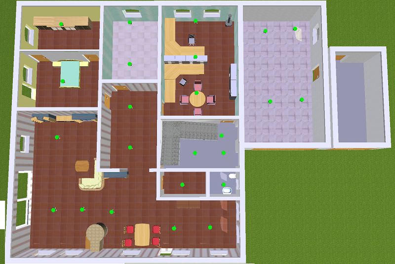

Tom1607
Statisch war das nicht erforderlich aber ich wollte das so haben. a) wegen Schallschutz, habs Büro im 1. Stock und b) wegen Wärmespeicherung. Ich habe einen offenen Koch/Ess/Wohnberreich und da steht ein Grundofen drin der soll dann schön die Wände anwärmen und je mehr Masse umso länger hält das vor. Häng mal ein Bild von meinem Grundriss dran da kann man das schön erkennen.
